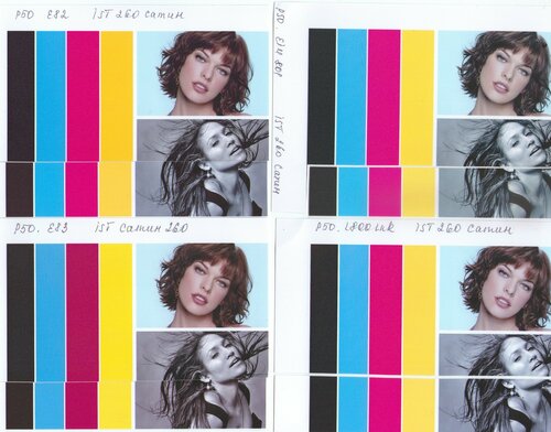

| Сообщение #3924 Отправлено 16 марта 2015 - 13:24

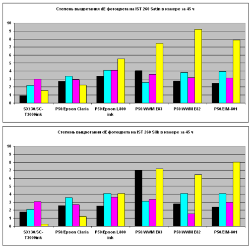

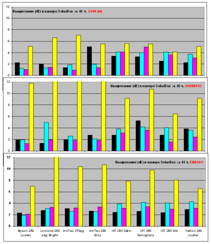

Тем временем готова очередная порция результатов по выцветанию отпечатков на бумагах IST, InkTec, Velton.
Цель тестирования - сравнение/оценка качества фотобумаги по максимальному количеству параметров.
В отношении обеспечения долгосрочности хранения напечатанного (как свойства хорошей микропористой бумаги) выше выкладывали данные по Claria, L800ink, E83.
Теперь подключим обычные чернила Е82, InkMate EIM-801. Сравнивать с кларией нет смысла, все равно будут в проигрыше. Поэтому для сравнения возьмем данные по чернилам L800.
Отдельной диаграммой представим цветовые изменения разных чернил на одной бумаге: IST 260 Satin и IST 260 Silk
Несмотря на высокие столбцы (величина суммарного изменения фотоцвета по тону, яркости и насыщенности), визуально не так все страшно. Изменения видны для Е82 и EIM-801.

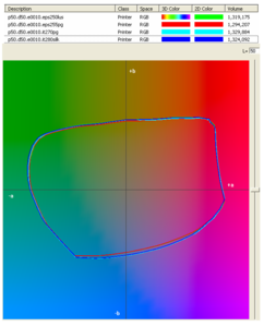

Как уже выше говорилось, визуально отпечатки на бумаге InkTec воспринимаются как очень качественные, не хуже, чем на Epson 255pg, Epson Luster 250.
Подтверждение по цветовому охвату:
Ну и собственно профили. Скачивайте здесь.

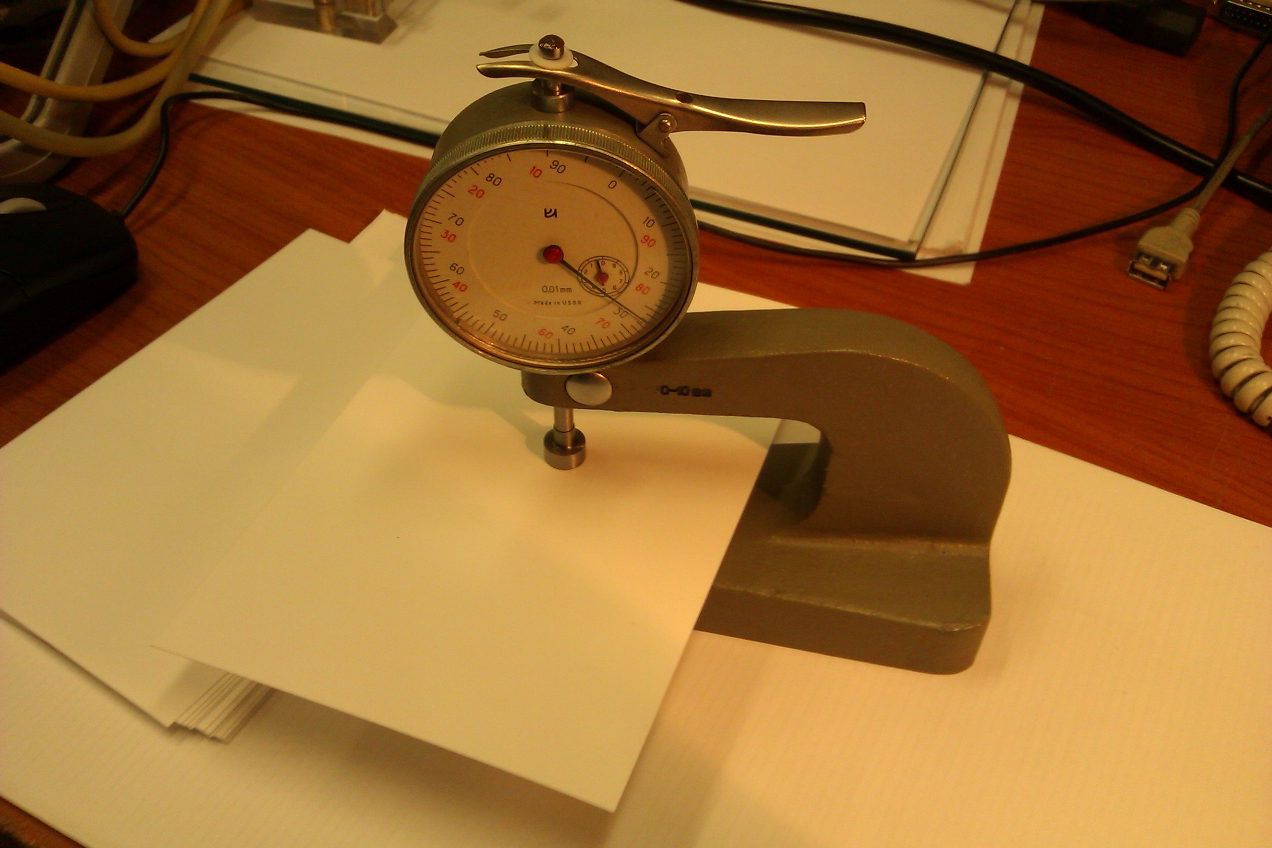

| Сообщение #3925 Отправлено 16 марта 2015 - 15:01
Lap70
Вы просили проверить, соответствует ли плотность бумаги InkTec заявленной.
И замерить толщину.
Выполнено.
Инструменты и приспособления: штангенциркуль, линейка, аналитические весы, толщиномер.
Для начала проверочный тест на бумаге Canon Photo Paper Glossy Plus II 275.
Толщину замеряли на каждом листе в 4 точках. Результаты показывают, что делаем мы все правильно, и результаты соответствуют в пределах допусков.
Плотность 271,78 г/м2, толщина 0,2611 мм (заявлено на упаковке 0,27).
Бумага InkTec 270pg
Аналогичные замеры на 18 листах.
Получили: плотность 255,908 г/м2, толщина 0,2646 мм
Бумага InkTec 280 Silky
Замеры на 15 листах.
Результаты: плотность 252,785 г/м2, толщина 0,260 мм.

| Сообщение #3926 Отправлено 16 марта 2015 - 15:59
WWM, может стоит вес мерить? г/м2 да и слеживаемость ровность краев поважнее будет?
| Сообщение #3927 Отправлено 16 марта 2015 - 16:10
В смысле? Какой вес?
Вот алгоритм расчета детальнее. Сорри, что от руки.
ровность краев
Листы ровные. Замеры длины/ширины в пределах допусков.
Ни размеры, ни вес не гуляют. Отличия в сотых величины - это мизер.

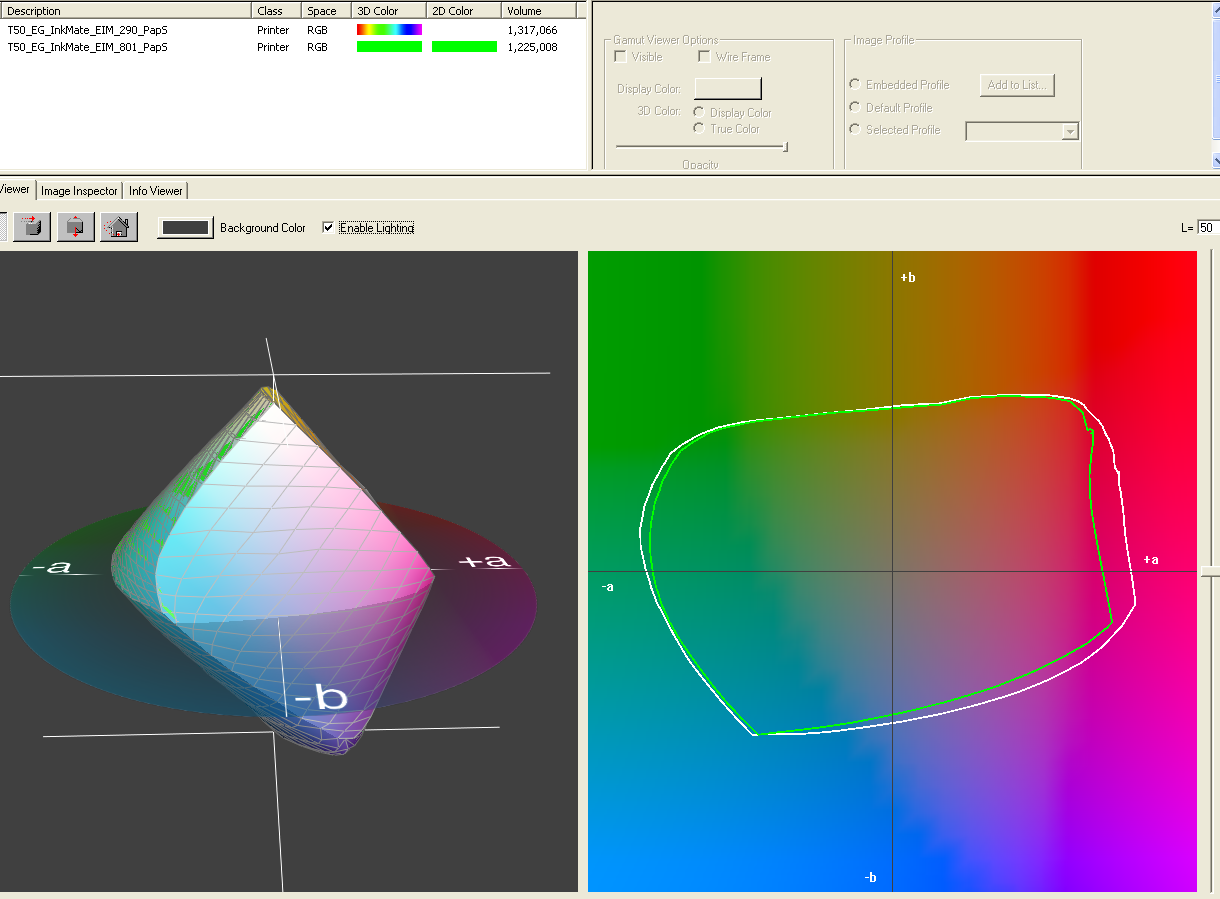

| Сообщение #3929 Отправлено 16 марта 2015 - 16:32

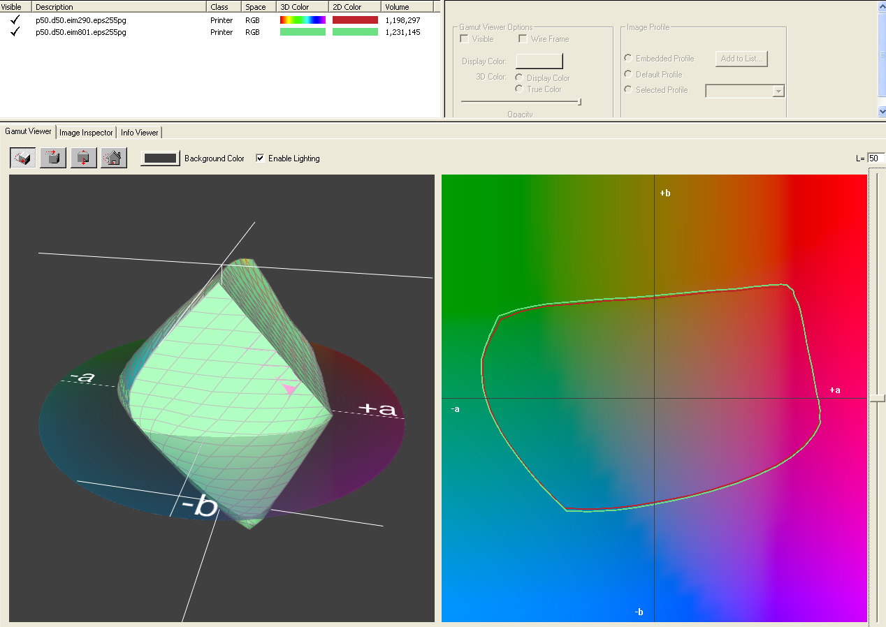

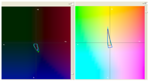

Результаты по 1-й итерации - ссылка . Профили, замеры в разных архивах.
Скачали Ваши профили, посмотрели - действительно у Вас чернила 801 имеют несколько урезанный охват (первое приложение).
В нашем же случае разницы нет.
Еще напечатаны и хорошо стабилизированы мишени на эпсон 255. Получается тютелька в тютельку (второе приложение).
Визуально отпечатки абсолютно ничем не отличаются тоже.
Значит, нам не повезло с образцами.
Если бы не этот тест я сказал бы что бумаги одинаковые только на одной из них есть тиснение.
Можно было предположить именно так, судя по замерам цветности покрытия, так как они очень близки. Однако, видимо, наличие выраженной текстуры каким-то образом влияет. Например, можно предположить, что бугорки покрытия шелковистой бумаги приводят к тому, что на капли чернил попадает свет под разным углом, и это вносит свои коррективы.
| Сообщение #3930 Отправлено 16 марта 2015 - 16:51
На L800 эта разница будет более существенна, по моему разумению.
При этом тестовая печать даёт даже визуально разницу, особо заметно по серому клину.
avs60, aVs, Борщ и котлеты наше всЁ,***Ни борща ни котлет ***, Где мой майбах? ИДЕ МОЙ МАЙБАХ !? В личке не отвечаю.
| Сообщение #3933 Отправлено 16 марта 2015 - 20:10
Очень сомневаемся. Это просто трудно представить. Как это чернила могут давать на одном принтере одинаковые охваты, а на другом - разные на той же бумаге? У Вас было такое на практике?
