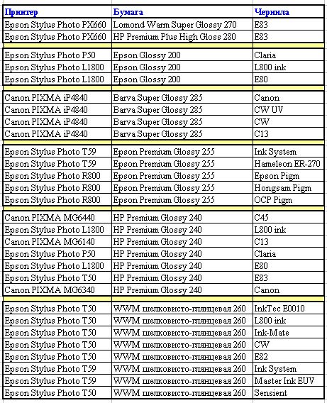

MaK7, combain,
В общем, стартовал эксперимент с отпечатками в альбоме на балконе на всю зиму.
Принимают участие разные чернила на премиум бумагах. Несколько серий. Посмотрим, что из этого всего поплывет, а что останется в нормальном виде.
Могу сразу предположить аутсайдера - это будут InkSystem . Принимаю пари !
| Сообщение #2844 Отправлено 22 декабря 2014 - 16:26
Рискуете проиграть.
По нашему мнению, это не столько зависит от чернил, сколько от неудачного сочетания чернила/бумага. Окажется, например, что бумага WWM шелковисто-глянцевая 260 хороша для всех чернил, и Вы можете проиграть.
Вполне возможно , что и проиграю , но вероятность мала . Бумага WWM может быть и хороша , ну а с чернилами InkSystem я сталкивался пару раз , повёлся в своё время на их рекламу . Писать про них ничего не буду , так как сплошь нецензурные выражения , а здесь вроде как культурные люди на форуме . Так что не верю я в чернила от оригиналов, которых нет .
В Киеве на балконе (насколько я представляюю географию) - зимой это постоянный минус.
А нужны переходы через нуль. Т.е. не балкон, а хорошо застекленная лоджия. Но с периодически открытой форточкой, чтобы комнату проветривать, да и лишнюю жару из нее выводить. Это раз.
Два: что за альбом? С карманами из пленки, в которые суются фото? Или с уголками, в которые фото вставляются?
Три: E82 я вижу только на ваших бумагах.
Добавьте их и для Epson. Да и для остальных не помешает.
Короче, кадждые чернила должны быть на каждой бумаге. Учитывая по десятку бумаг и чернил в обороте, общее число фото ~100 вполне влезет в нормальный альбом.

| Сообщение #2855 Отправлено 24 декабря 2014 - 08:15
Нет. Во-первых, зима уже давно не та зима, что была раньше. Например, в декабре было всего-то несколько дней с минусом.
Кроме того, балкон застекленный. Т.е. та же лоджия.
да
Зачем?
Мы же с Вами не собираемся составлять список неблагополучных пар "чернила/бумага", а всего лишь зафиксировать факт наличия или отсутствия такого феномена, как растекание/миграция чернил на премиум носителе.
Если хотим протестировать таким образом ВСЕ чернила и на ВСЕХ премиум бумагах, то нужно подходить к данному вопросу более глобально.
В данном случае выбраны готовые картинки, хорошо стабилизированные (как минимум полгода от даты печати).
Если сейчас станем допечатывать, то заведомо будут неравные исходные условия.
Скажем так - с большей вероятностью зафиксируем базобразие, если оно себя проявит.
Ну либо по другому - проявит оно себя тем скорее, чем больше пар бумага-чернила будет.
Именно это нам и надо -доказать, что некоторые чернила "плывут" по бумаге при таких-то условиях.
А потом уж можно все летом, хоть до следующей осени стараться перебрать всю продукцию (я имею в виду вашу и оригинал) на предмет совместимости.
Для этого запросто можно гонять обычный холодильник - 4 часа морозилка, еще двадцать - холодильная камера. Итого - сутки. Слелующие сутки - на свежем воздухе, в офисе, подальше от химии и солнышка.
