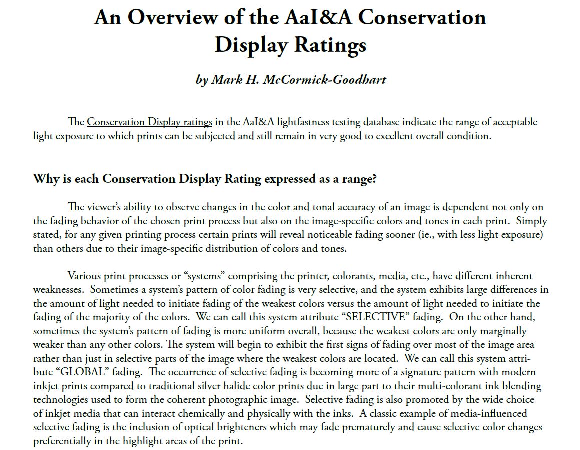

|    Сообщение #2880 Отправлено 26 декабря 2014 - 09:27   WWM
Покажите мне испорченный Cyan.
Опять показываете индивидуальные цвета.
А выцветает все селективно, взаимно влияют друг на друга...
Если кто хочет почитать полностью статью, то она здесь.
в Владивостоке чернила WWW одни а в Киеве это совсем другие чернила,
Как это??? :shok: На подделки намекаете?
То бишь циан тоже быть может роль играет. На вряд ли в синее небо добавлась бы маджента) Не зачем) Только если солнце покраснело.
На самом деле следует помнить, что фотопринтеры лайтами покрывают практически полностью лист фотографии. Так что - на небе полно лайт мадженты. Заметили, что микрофотографии отпечатков с фотопринтеров дают бледнее капли? Это лайты. Там, где печатают основные цвета, уже отдельные капли не различимы, микросъемка дает кашу из множества капель.
  • Прикрепленное изображение: Фрагмент статьи по светостойкости.jpg
