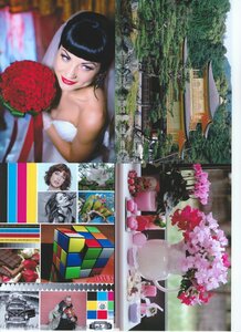

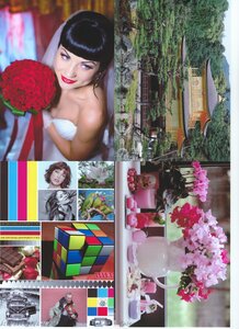

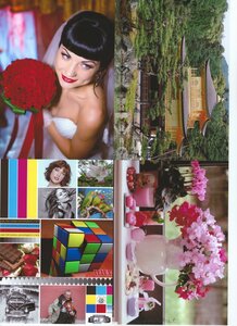

| Сообщение #2898 Отправлено 29 декабря 2014 - 20:00
MaK7, ну это уже перебор. Покажите реальные примеры таких фото оригиналами L800 и чернилами E80. Нету там такого искажения цвета.
За примерами - к WWM'ам.
Это они, а не я печатали, сканировали и выкладывали, чем отличается фото отпечатанная на E80 от той же фото, где заменены оба канала Магенты на оригинал, остальные - те же.
Спрашивать портрет невесты с букетом роз.
| Сообщение #2899 Отправлено 30 декабря 2014 - 07:42
| Сообщение #2900 Отправлено 30 декабря 2014 - 11:31
Да, спасибо.
Отлично по моему видно на букете, который держит в руках невеста.
На E80 он мутно-однотонный, тогда как на оригинале видны середины цветков (одним цветом), и лепестки (другим).
Особенно если рядом открыть еще и оригинал (WWM, киньте его тоже плиз).
P.S.
Насколькоя я понимаю, тут для исправления ситуации хватило бы и замены всего одного канала - Ligh Magenta, лепестки должны печатать именно им.
