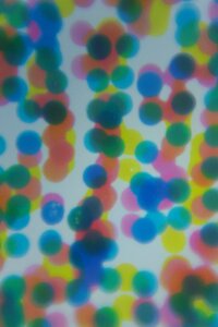

WWM, А может у вас найдется "микроскопическое" фото капель пигмента на хорошей бумаге? Вот и поглядели бы как они выглядят...

в капле будет три крупинки пигмента на 10 пикалитров, каков будет размер пятна?
Три крупинки? Так не бывает, поверьте производителю чернил. Или это будут не чернила совсем.
Вы три крупинки просто не заметите, это будет совершенно бесцветный "растворчик". Размер частиц около 100 нм.
Да уж выкладывали выше. Еще разок:
Например,
Чернила из картриджей Epson SureColor T3000, принтер SX-130, бумага Epson 255pg
Чернила С07.С09 (WWM), Canon MX7600, Lomond 260sg
Чернила Е81 (WWM), принтер R270, Epson 255pg.
