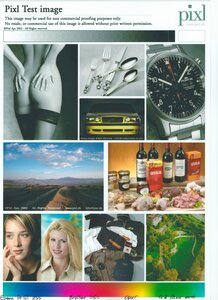

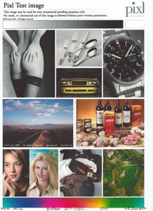

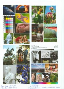

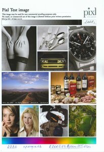

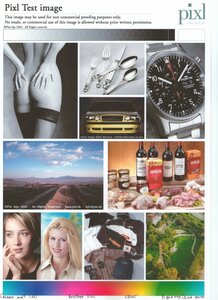

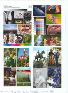

Стали рыться в архивах и поняли 2 вещи:
1. Когда говорили, что не сталкивались с подобным Вашему случаем "расплывания" чернил на Epson Premium Glossy 255, были не правы. Оказалось есть такие случаи. Самый яркий пример - чернила Brother (МФУ DCP-115C). Отпечатки сильно позеленели, на серый наехала желтизна из рядом расположенных темных участков фотографии.
При этом на других носителях, включая простые глянцевые и матовые, ничего не случилось с фотографиями, остались с правильным балансом и четкостью.
На более поздних МФУ Brother с новыми чернилами Innobella на Epson 255pg такого нет (скан слева), равно как и отсутствует дефект на наших чернилах Е51 (средний скан), а также других, - например, Е50 на принтере R220 (правый скан).
Все отпечатки хранились в пластиковых файлах внутри папок с 2008 года.
Получается, что играет роль, какими именно чернилами печатать на Epson Premium Glossy 255, так как разные фото хранятся по-разному ввиду совместимости или не совместимости пар чернила/бумага. Природа такой миграции красителей заключена в формуле чернил, конечно.
2. Отпечатков 10-15 -летней давности на премиум носителях практически нет. (Тогда еще не было повального увлечения фотопечатью). Есть матовые и глянцевые, но размер капель посмотреть на них сложно, так как на глянце видны, как обычно, безобразного вида "червячки", а на матовой расползание пятен. Некоторые снимки приведем.

Проиллюстрируем сказанное выше об отпечатках 2008 г на Brother DCP-115C микроснимками.
Оригинальные чернила на Epson Premium Glossy 255 на чистом участке и в загрязненной мигрировавшими чернилами области, шкала для желающих вычислить размеры капель (расстояние между штрихами 100 мкм).
На глянцевой 180 и матовой 170:
Там же в личке Вам было сказано, что различия между системами печати будем искать в следующем году. И то, если сильно захотим потратить деньги на кучу оригинальных картриджей. Для адекватного сравнения потребуется как минимум по 50 мл чернил.
о этих системах печати

Кстати, интересна эволюция Canon. Под слоганом: вот было зерно и нету.
Снимки капель чернил на премиум бумаге для Canon BJC-1000 (BC-05 картридж) и Canon MX7600 (PGI-7/CLI-9):
Для четырехцветных принтеров Epson картина следующая (слева направо):
- Epson Stylus Color 600,
- Epson Stylus Photo R240,
- Epson XP-600.
Шестицветные принтеры Epson Stylus Photo R300, R290 (светлая зона серого с участием лайтов):
- Epson XP-600.
