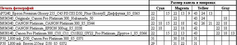

|    Сообщение #2769 Отправлено 17 декабря 2014 - 14:13   WWM
Просмотр сообщенияUZ_n сказал:
И потом небольшую табличку -- у кого какие точки обнаружены макс. и мин.
Микроснимки и шкалы можно посмотреть здесьи здесь для самостоятельных расчетов.
У нас получилось следующее. Если обнаружены капли одного цвета в разных размерах, то приводятся все размеры. Принтер, чернила, бумага, настройки и/или область замеров указаны в названии файлов. Если что не понятно в такой "шифровке", спрашивайте.
MaK7, combain,
Ладно. Уточненный план и перечень выложим позже. Дайте время на подбор соответствующих тестов из архивов. Предпочитаем взять готовые, хорошо стабилизированные, хранившиеся до сих пор в темном месте.
2 среда - жаркая и влажная .
Надо кого-то в Таиланд отправить..
  • Прикрепленное изображение: Диаметр капель на носителе.jpg
