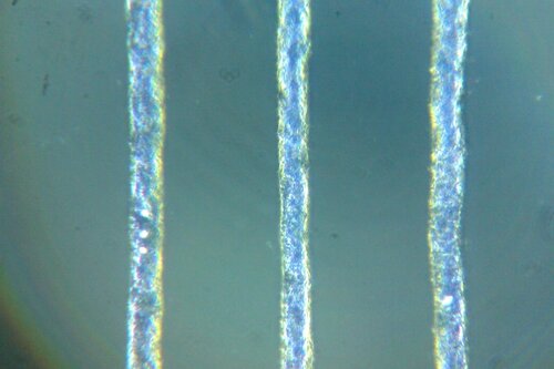

Объем чернильной капли, которая вылетает из сопла печатающей головки, измеряется в пиколитрах, Вы правы. Однако это мало что говорит о реальном размере капли, когда речь идет о печати в "переменным размером капли". Да и капля самого минимального размера (со слов производителя принтера) вылетает не каждый раз, а только в определенных условиях (настройках печати).
Вы совершенно правы в том, что реально качество отпечатка следует оценивать не по объему вылетающей капли (ink droplet), а по размеру пятна от этой капли (ink dot) на определенном носителе. И тут уже начинается настоящее многообразие размеров, в зависимости от
- принтера,
- настроек печати,
- чернил,
- носителя.
Некоторые примеры мы уже выкладывали. А именно - микроснимки капель и шкалу для вычисления размера капель.
Например, Canon MG6340/Epson Ultra Glossy 300, печать с настройками самого высокого качества. Съемка овала 85 в тесте Хакамада.
Расстояние между серединами делений шкалы 100 мкм. Можно распечатать в одном масштабе, замерить линейкой и рассчитать по пропорциям.

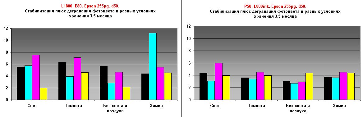

Итак, фотографии были отпечатаны 3,5 месяца назад с инд.профилями.
Пары 1, 2, 3 и 4 хранились, соответственно, все это время в следующих условиях:
1. На столе в Испытательном центре,
2. В темном ящике,
3. В том же ящике, но еще и в пластиковом файле,
4. В темном шкафу с химикатами.
Теперь они выглядят так:
Изменения Е80 в химическом шкафу явные. Причина - деградация голубого фотоцвета. Не понравились ему всякие химические ароматы.
На Яндекс упорно диаграмма не грузится, приаттачиваем к сообщению. На диаграмме суммарное изменение фотоцвета (dE) за 3,5 месяца.

Ясно , спасибо ! Теперь сразу видно разницу .... Чрезмерно длительная стабилизация перешла в деградацию ... Что в принципе и ожидалось . Да и видно то , что условия хранения отпечатка очень сильно влияют на сам отпечаток . Хорошо бы приделать эти 3,5 месячные замеры , к тем ваши часовым и дневным в виде одного графика стабилизаций ( помните их ? )
А насчет вашего шкафа с химикатами - если представить , что это душный офис ( как вы говорили сначала ) то явно видно , что фото долго не протянут ...
И есть один вопрос - WWM , почему Е80 голубой и его степень деградаций / выгорания так сильно зависит от среды ? Это хорошо заметно по графику ...

Вы что?? шкаф с химикатами - это специальные ящики под вытяжкой. Никакой ассоциации с душным офисом.
Да вот как-то так сложилось.
Влияние химикатов ранее не изучалось. Ну, нереальные это условия хранения фотографий!
Тем не менее, это сигнал и стимул попытаться ввести дополнительную защиту в голубые чернила. Уже в процессе. Экспериментируем.
