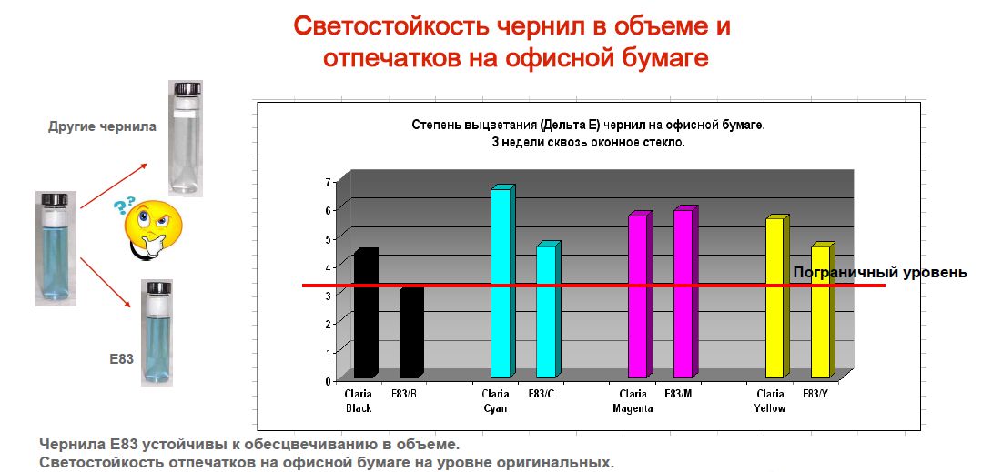

WWM, а покажите пожалуйста графики ( цифры ) степени выгорания Е83 и claria на epson 255 в вашей камере старения ...
Хочу подсчитать приблизительную светостойкость Е83 в годах .
Чтобы выразить эти данные по светостойкости отпечатков в годах хранения в реальных условиях офиса требуется хотя бы приблизительно установить соотношение между экспозицией, получаемой образцом в специальной установке для облучения, со среднегодовой экспозицией отпечатка на рабочем столе в условиях усредненного офиса.
Необходимо сразу оговорить, что точного решения этой задачи не существует: реальная светостойкость зависит от очень многих параметров, учесть ВСЕ практически невозможно. Кроме собственно мощности освещения и его спектрального состава, на светостойкость влияют:
• свойства бумаги и ее покрытий,
• температура и ее колебания,
• влажность воздуха,
• загрязненность воздуха (в том числе озоном, образующимся при использовании лазерных устройств),
• режим проветривания офиса,
• наличие или отсутствие прозрачного конверта/файла и материала, из которого он сделан и т. д.
Нами измерена освещенность в офисных помещениях и в установке Solarbox при помощи люксметра Ю116. В установке Solarbox при стандартной мощности излучения 785 Ватт/м2, получена освещенность образца 48000 Люкс. Освещенность в офисных помещениях колебалась от 400 до 600 Люкс. Для дальнейших расчетов значение средней освещенности в офисе принято равным 500 Люкс.
Таким образом, отпечаток в условиях среднего офиса за 1 год получит экспозицию:
Н = 500 Люкс * 10 часов * 365 дней = 1,825 * 106 Люкс . час
Соответственно, за 45 часов пребывания в установке Solarbox отпечаток получит экспозицию:
Н = 48000 Люкс * 45 часов = 2,16 * 106 Люкс . час
По пропорции можно определить, что 45 часов пребывания отпечатка в установке Solarbox эквивалентно 1,18 года экспонирования отпечатка в условиях среднего офиса.
Таким образом, все полученные нами данные по сравнительной светостойкости, описанные выше, приблизительно отвечают 1,2 годам нахождения отпечатка на столе в обычном офисе.

| Сообщение #2724 Отправлено 12 декабря 2014 - 20:02
WWM, спасибо !
Даже считать не пришлось ...
Честно говоря , как-то мало .... При заявленных 100 , 200 годах ...
