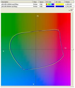

| Сообщение #2635 Отправлено 28 ноября 2014 - 12:53
WWM,
Но по запаху чувствуется ...
WWM, не надо верить рекламе ! Надо проверить на живой связке бумага / принтер / чернила .
Или у вас нет hp photosmart ов ?
Особенно изменение цвета в зависимости от освещения ... и то чувство , что эта бумага сделана из вторсырья .
А зараза не работает !
В вашем случай вам хоть повезло .
Т.е. насчет отбелки - вряд ли ее там навалено.
Но она ведь "для всех принтеров", как указано на упаковке.
но что-то с ней все-таки не до конца хорошо.
Т.е. ДОЛЖНА работать и в нашем, и в Вашем случае.

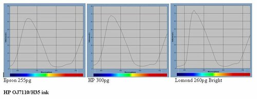

| Сообщение #2636 Отправлено 28 ноября 2014 - 13:03
Не все то, что пахнет - отбелка.
В чем повезло? Пока ни в чем особо.
Странно, что охваты вроде как приблизительно одинаковые, а визуальное восприятие напечатанного говорит о том, что есть некая зависимость от именно химических взаимодействий чернила/бумага.
Нам, если честно, то на Lomond Super Glossy 260 Bright тесты Р50/Claria даже больше нравятся, чем на Epson Premium Glossy. Они более яркие и четкие, даже баланс серого (без индивидуального профилирования) на Lomond лучше. Пытались отсканировать по всем правилам (при 600 dpi как TIFF c сохранением .jpg с помощью Photoshop), но не удалось избежать искажения по цвету. Верьте на слово - это никакой не коричневый, а серый
Тем не менее видно, что на Lomond (без подписи) четче и сочнее, а на НР (средний) - с уходом в посторонний оттенок по сравнению с крайними.
Спектры отражения света подтверждают, что на Lomond отражение интенсивнее (выше пик). А мы видим напечатанное именно как отраженный свет. Для примера - голубой Н35. На Claria и других цветах то же самое.

Гм... Такое чувство что бумага HP лучше всего отражает ультрафиолет и инфракрасное излучение ...
Цветовые охваты кстати почти одинаковые ...
Верим .
