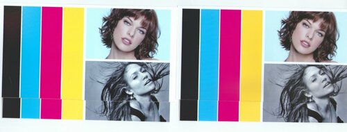

Итак, хотим поставить последнюю точку в тестировании бумаги НР Premium Glossy 300 (5 звезд от НР).
Выше говорилось/обсуждалось, что данная бумага действительно имеет преимущества по сравнению с 4-х звездочными носителями того же НР в плане качества печати. Но, несмотря на то, что покрытие принадлежит к типу "на основании частиц", не все прелести высококачественной бумаги класса премиум ощущаются. В частности, не взирая на универсальность назначения бумаги (для всех принтеров), все-таки лучше использовать ее для термоструйных принтеров.
Теперь посмотрим на результаты по светостойкости.
Светостойкость покрытия обнадеживает. Судя по цифрам, бумага Lomond должна быть хуже всех по причине изрядного количества отбелки.
На самом деле это не так, ибо отбелка там качественная - сама мало разрушается и компонентам чернил не вредит особо.
Степень выцветания покрытия и отпечатков на этой бумаге - на уровне Epson 255pg.
А что с НР 300pg?
Для статистики взяли ряд чернил, чтобы вернее сделать выводы:

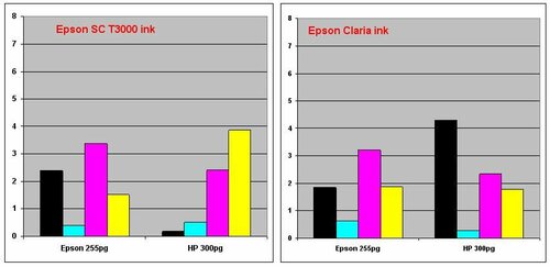

1. Пигментные SC T3000ink на принтере Epson SX130.
2. Р50 с чернилами Claria.
Визуально разница до и после выцветания в камере не видна. Спектрофотометр говорит, что чернила все-таки выцветают, но еще не в тех пределах, чтобы было заметно. Epson 255pg и НР300pg в данном случае близки. Немного начинает становиться заметной потеря контраста Claria на HP 300pg (черный выцветает больше), но сканер не показывает еще этого. Поэтому не приводим сканы изображений до и после.

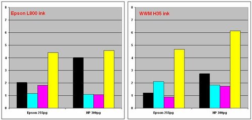

3. Чернила L800 на принтере Р50.

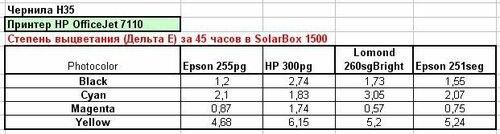

4. Чернила WWM H35 на принтере HP OfficeJet 7110.
В данном случае выцветание наиболее заметно, что не удивительно. Эти чернила по определению из перечисленных самые не светостойкие.

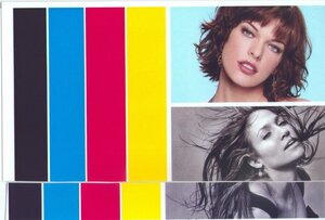

Как вы уже поняли, - нижняя часть изображения побывала в камере, тем временем верхняя - в темной тумбочке ждала ее.

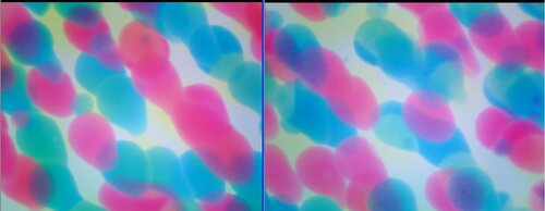

Заметное выцветание желтого Н35 на НР 300pg видно и в микроскоп. Слева - до, справа - после выцветания.
Таким образом, получается, что и в плане сохранности напечатанного бумага НР 300pg также уступает любимой всеми Epson 255pg.
А что с НР 300pg?
