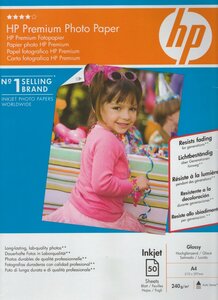

если вдруг к вам в руки попадёт бумага HP PREMIUM PLUS PHOTO PAPER GLOSSY 300г/м2 , проверьте пожалуйста в камере выгорание на ней оригинальных чернил для L800 . что она вэтом отношении из себя представляет по сравнению с Epson Premium Glossy Photo Paper 255г/м2 !
WWM, а вы не знайте как на эту бумагу , ложиться пигмент epson ?

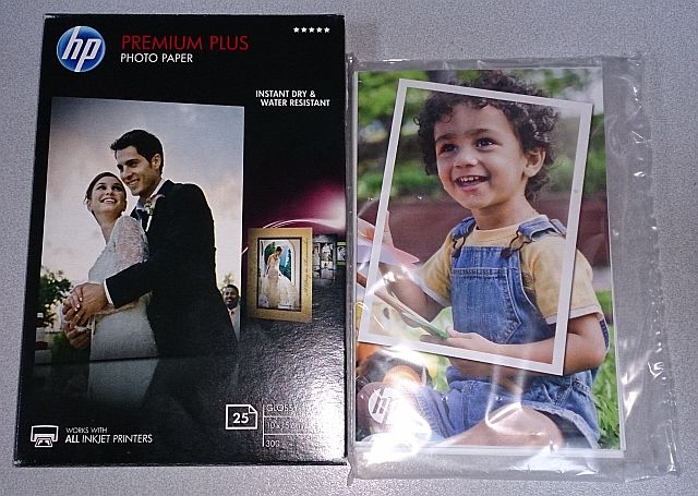

Бумагу получили. Приступим.
Тестирование одной бумаги на одних чернилах – абсолютно не показательно.
Поскольку все познается исключительно в сравнении, то, как обычно, планируем
сравнительное тестирование.
Что с чем и как будем сравнивать, чтобы прояснить вопросы качества бумаги
НР Premium Glossy 300.
Пойдем 2 параллельными путями.

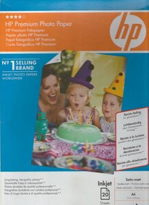

1. Сравним эту Премиум бумагу НР (5 звезд) с другими Премиум бумагами НР (4 звезды) –
HP Premium Glossy 240, HP Premium Satin-Matt 240.
Попытаемся найти, в чем преимущество 5 звезд по сравнению с 4 звездами качества.

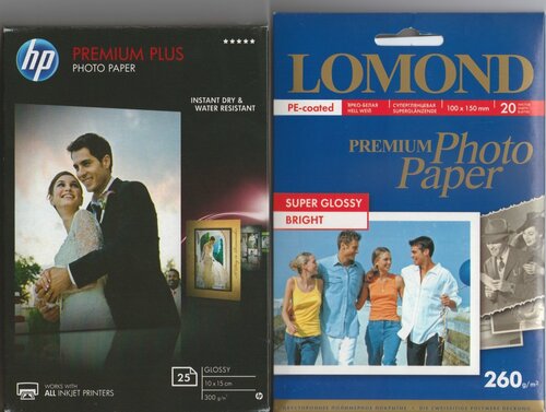

2. Сравним эту Премиум бумагу НР (5 звезд) с аналогичными премиальными бумагами других брендов. Большой список брать не будем, ограничимся Epson Premium Glossy 255, Epson Premium Semiglossy 251, Lomond PE-coated Super Glossy 260 Bright.
Принтеры и чернила возьмем разных брендов, в том числе пигмент.
Распечатав упаковку бумаги, мы удивились. Картонная упаковка по формату больше, чем содержимое. А содержимое... Листы упакованы в обычный полиэтилен и как будто небрежно кто-то запаивал пакет утюгом.
Что за кустарщина? По сравнению с Epson или Canon это выглядит именно так.
Вложена рекламка программы HP Photo Creation для создания календарей, фотокниг, коллажей и пр.(скачивается бесплатно по адресу hp.com/go/fun26).
