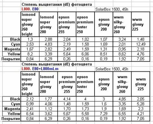

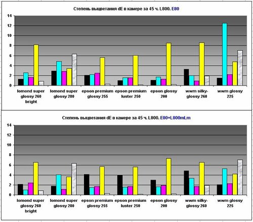

Вторую часть начнем с изложения данных по светостойкости бумаги и отпечатков. К сожалению, долго ждали бумагу 270 и 295, поэтому по ней еще нет результатов по светостойкости. А надо ли они? Решите сами, когда посмотрите полученные данные.
Приборные данные до и после освещения в камере (фотоцвет показан столбиками соответствующей окраски, покрытие бумаги - мраморный):
Что видим? Видим не аддитивность свойств индивидуальных чернил, селективность выцветания, взаимное влияние цветов... Именно поэтому и невозможно предвидеть светостойкость комбинированных наборов.
Надписи ручкой выгорели все, пришлось подписывать после камеры повторно.
1. Бросается в глаза, что на простом глянце WWM 225g чернила Е80 выцветают намного больше в фотоголубых тонах. Результат - изображение зеленеет (именно по причине сдвига цвета голубого в зеленые тона).
2. Замена пурпурных тонов чернил на L800ink вызвала усиление выцветание фоточерного с потерей контраста (где уже заметно, а где еще не очень).
Примеры на WWM шелковисто-глянцевой 260 и Epson Glossy 200:
3. Замена Е80mLm на L800mLm не на всех видах носителей принесло положительный эффект в плане светостойкости.
Здесь недостает результатов для lomond super glossy 270 bright и lomond super glossy 295 warm.

То есть смотря на графики можно сказать Что в чернилах Е80 нужно заменять не лайты на оригинал , а жёлтый (Y)
Чтобы добиться светостойкости (глядючи на график с ломондом 260)
| Сообщение #2557 Отправлено 19 ноября 2014 - 20:13
а жёлтый (Y)
Нет. Разница в выцветании желтых не так велика, что это можно как-то использовать. Разницу глазами не видно. Обратите внимание на сканы на WWM silky-glossy 260, Epson glossy 200, например. Разве видно, что Е80 желтые выгорели больше?
Нет. Скорее на желтый Claria лучше менять.
А при печати на простых глянцах можно заменить только голубые. И это хорошее лекарство для лечения аллергии на простые глянцы у чернил Е80.
