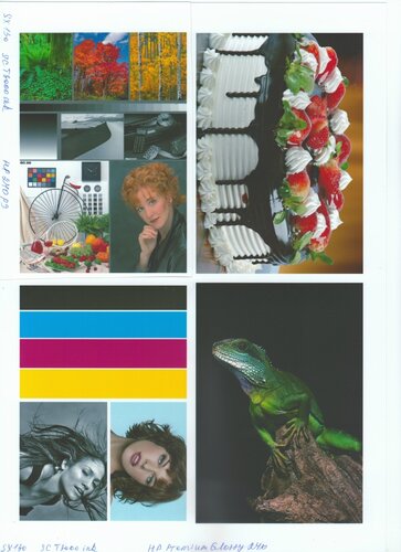

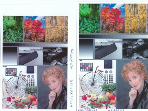

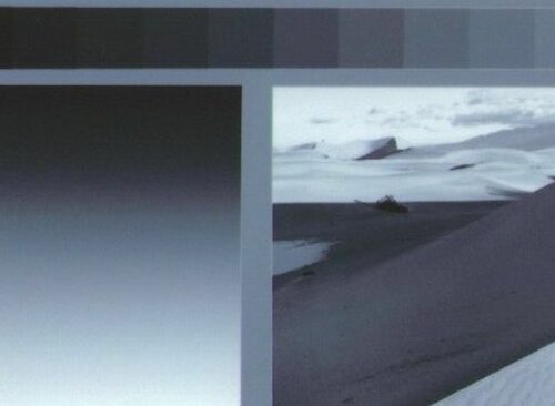

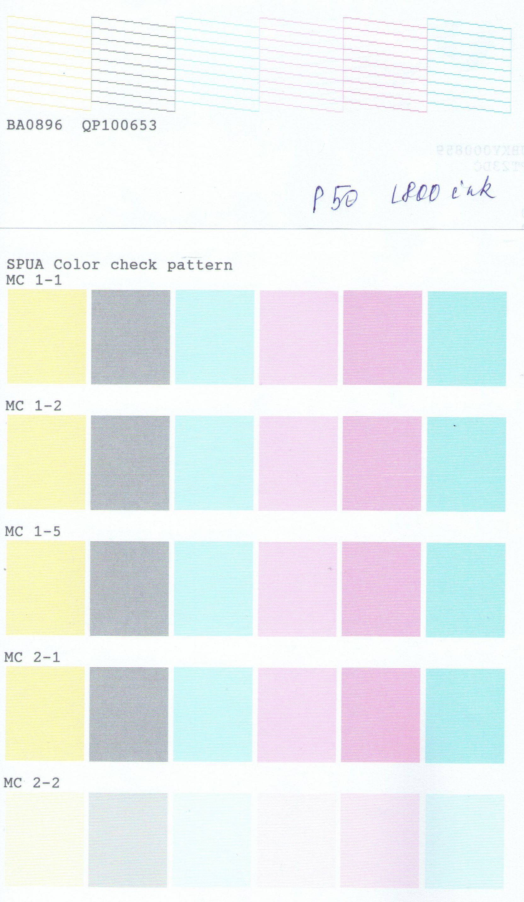

|    Сообщение #2606 Отправлено 26 ноября 2014 - 11:48   WWM
Продолжим по бумаге HP Premium Glossy 300.
Попытаемся найти, в чем преимущество 5 звезд по сравнению с 4 звездами качества.
Для начала печатаем на принтере Р50 чернилами:
1. Оригинальными Claria
2. Совместимыми для этого принтера, хотя и оригинальными по происхождению - L800ink
на всех перечисленных в сообщении 2601 носителях.
Из общей картины сразу выпадают 2 носителя, а именно - четырехзвездочные НР Premium Glossy 240, Satin Matt 240.
Недостатки видны невооруженным глазом сразу. Среди них максимум, что можно придумать:
- потеря глянца в области запечатки,
- липкость и рельефность изображения после печати,
- длительное высыхание,
- сдвиг цвета в красноту,
- бронзинг в темных областях (отлив зеленым),
- потеря четкости,
- мелкая полосатость....
Сначала даже подумалось, что с ПГ что-то случилось. Проверили тест дюз, режимов печати - все в порядке.
На всех других носителях, включая HP Premium Glossy 300 все в порядке, как и должно быть.
Иллюстрации к сказанному:
Сканы теста на НР 240pg и HP 300pg, и соответствующие увеличенные фрагменты:
Изображение Изображение
  • Прикрепленное изображение: Туст дюз и режимов печати. P50. L800ink.jpg

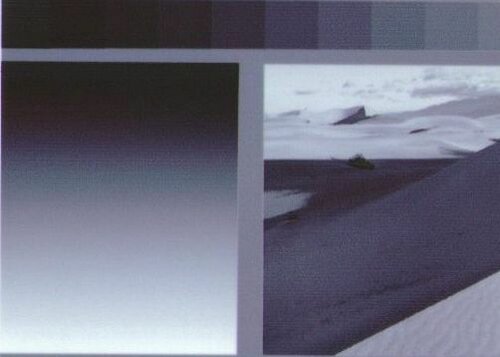

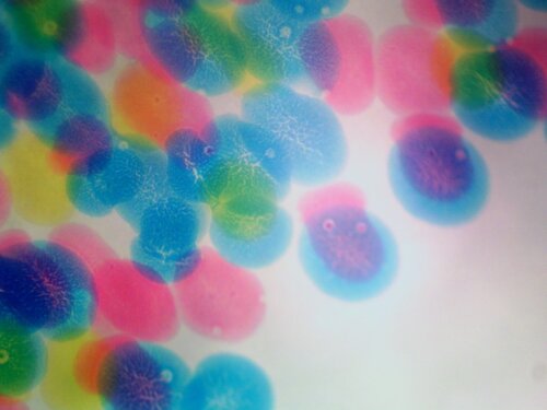

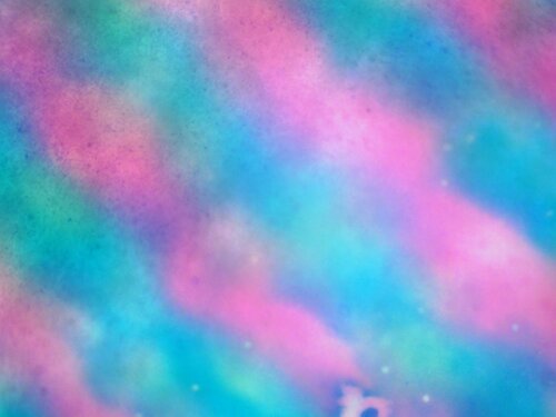

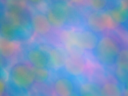

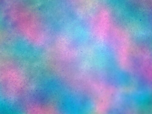

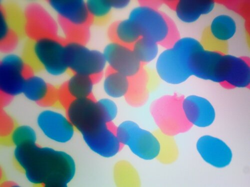

|    Сообщение #2607 Отправлено 26 ноября 2014 - 12:43   WWM
На данном этапе работы хорошо прослеживается разница между носителями с двумя типами премиум покрытия - полимерным и на основе частичек. Преимущества и недостатки этих видов покрытия мы уже с вами рассматривали выше.. Еще немного добавим.
На бумаге НР 240 (глянцевой и матовом сатине, 4 звезды качества) сразу после печати видно возникновение рельефа областей печати - где больше, где меньше, в зависимости от степени заполнения (полива чернилами). Это показатель набухания полимерного покрытия. Кто не в курсе, то скажем так:
набухание - это нечто среднее между состоянием "растворяется" и "не растворяется", и присуще некоторым полимерам в отношении некоторых растворителей. Можно провести аналогию с впитыванием влаги обычным детским памперсом - содержимое набухает и превращается в гель.
Со временем частично растворитель испаряется из покрытия, изображение высыхает и перестает быть липким.
Вот снимки свежего отпечатка (средние тона градиента) и через сутки после печати чернилами L800ink на HP Premium Glossy 240. Видно, кстати, насколько "чистое" покрытие. :boyan:
Они аналогичные и для Claria, но в корне отличаются от картинки на носителях с покрытием на основе частичек НР Premium Glossy 300, и др., где чернила ложатся круглыми каплями, как и ожидается.
Ну, и для завершения картины приведем микроснимки края градиента (чтобы и бумагу было видно) для испытанных носителей в следующем порядке слева направо:
P50. Claria. HP Premium Glossy 240
P50. L800ink. Epson Premium Glossy 255
P50. L800ink. Epson Premium Semi-Glossy 251
P50. L800ink. HP Premium Glossy 300
P50. L800ink. HP Premium Glossy 240
P50. L800ink. HP Premium Satin Matt 240
Изображение Изображение Изображение Изображение Изображение Изображение
Вывод:
В отличие от непригодной для печати чернилами Epson 4-х звездочной фотобумаги НР Premium Glossy 240/Satin Matt 240,
носитель HP Premium Glossy 300 (5 звезд качества) подходит для высококачественной печати на Epson. Отпечатки высыхают очень быстро, в области запечатки не теряют глянца и не показывают никаких особых дефектов. Остается только отпрофилировать и использовать.

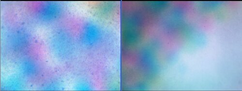

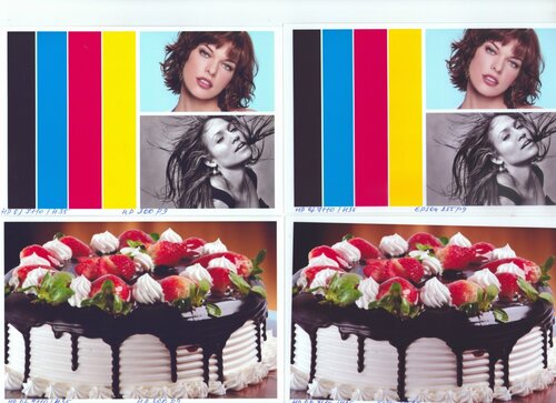

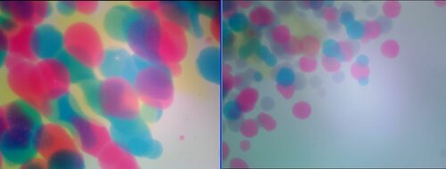

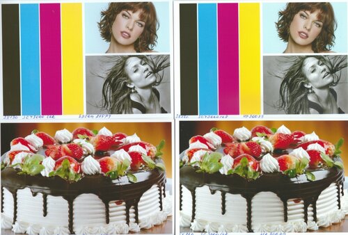

|    Сообщение #2608 Отправлено 27 ноября 2014 - 10:00   WWM
WWM, а вы не знайте как на эту бумагу , ложиться пигмент epson ?
Роман67 Вы просили проверить совместимость HP Premium Glossy 300 c водорастворимыми L800 чернилами, но, может быть, Вам также пригодится информация по пигментным чернилам, на будущее.
В качестве пигментных чернил выбрать лучше, конечно, оригинальные. Ну, мало ли какие недостатки совместимых пигментных чернил могли бы сказаться на результатах тестирования и привести к ложным выводам. Мы взяли те же чернила из картриджей для плоттеров Epson SureColor T3000 (ниже называем их как SC T3000ink) и использовали их в ПЗК на принтере SX 130.
Сразу напомним, что на упаковке бумаги HP Premium Glossy 300 указано, что она подходит для всех принтеров. В то же время на упаковке HP Premium Glossy 240 (и Satin Matt 240 тоже) указано, что не рекомендуется печатать пигментными картриджами НР 38. Легко догадаться, что данная упаковка старого образца в большом количестве была отпечатана давно, когда из пигментных появились только первые НР 38. Неплохие были принтеры, но как-то не стали популярными на нашем рынке. Например, HP Photosmart Pro B9180 был признан в 2006 году принтером года в Европе.
Так вот. Давайте не поверим и проверим, насколько совместима/не совместима та и другая бумага с пигментом.
Уже с первого взгляда картина стала ясной. На HP 240pg пигмент явно не прижился
а на НР 300pg тесты выглядят ничем не хуже по сравнению с отпечатками на Epson Premium Glossy:
Понятно, что чернила не родные этому принтеру, поэтому цвет надо править профилированием, но в плане совместимости чернила/бумага - все Ок.
Подтвердим визуальные наблюдения микро снимками капель чернил на носителе.
HP 300 pg (слева) и HP 240 pg (справа).
Вывод:
Бумага HP Premium Glossy 300 хорошо подходит для печати не только водорастворимыми чернилами на принтерах Epson, но и пигментными.

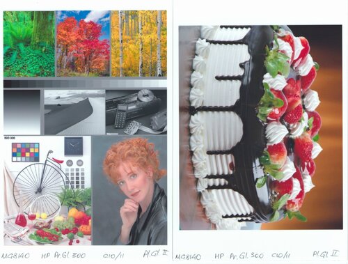

Мы посчитали, что недостаточно проверить пригодность фотобумаги HP Premium Glossy 300 для печати на принтерах Epson, но и надо применить по прямому назначению - для термоструйной печати.
В качестве тестовых систем выбраны:
1. HP OfficeJet 7110 (изначально идет с картриджами 932/933 с пигментными чернилами) + СНПЧ с водорастворимыми чернилами Н35. Отпечаток справа для сравнения выполнен на Epson Premium Glossy 255.
2. Canon MG8140, чернила С10/ВР + С11.
Спросите - почему на НР так ярко и насыщенно по сравнению с Canon? Здесь уместно вспомнить, что это 4-цветное устройство НР вообще работает на пигментных чернилах и не является фотопринтером в отличие от MG8140 (фотопринтер с серым картриджем).
Посмотрим на капли в микроскоп (слева НР, справа Canon). Условия съемки одинаковые. Чувствуете разницу? :rolleyes:
По доступной информации от НР данное устройство выплевывает цветные капли 7 пл.
А Canon - молодец.
В принципе, на НР можно печатать не только на 5-ти звездочной HP 300pg, но и бумаге HP 240pg (4 звезды). Капля чуть больше растекается в последнем случае, но это видно только при 1000-кратном увеличении:
Тем более для термоструйки подойдет бумага Lomond Super Glossy 295 Warm, которую мы недавно тестировали по другой заявке. Она, как и HP Premium Glossy 240, Satin Matt 240, имеет полимерное покрытие. Однако оно намного более однородное и мелкодисперсное. Сравните снимки, выполненные с фокусом на покрытие:
