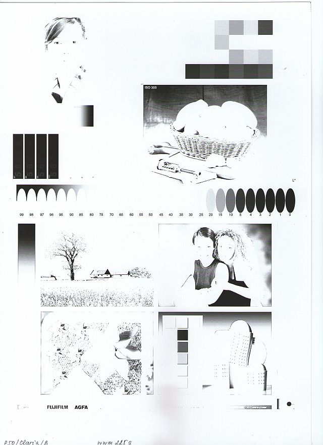

|    Сообщение #2456 Отправлено 11 ноября 2014 - 10:20   WWM
Правы. Но при печати фотографий все остальные будут поливать воду.
Ладно.
Уже напечатано по 2 изображения (Хакамада и Тест, который выше) на премиум глянцевой, глянцевой и матовой для разнообразия.
На всех приблизительно в одинаковой степени расходуется черный. Получается, что на 5 овале, который мы старались вчера рассматривать в микроскоп, черный уже был. Только разглядеть не удается из-за массового скопления капель разных цветов.
  • Прикрепленное изображение: Р50. Печать фото черным картриджем.jpg
