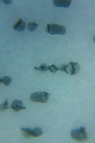

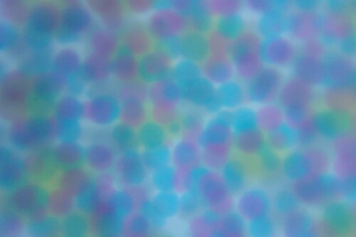

И, кстати, кто хотел увидеть, как ложатся капли пигментных чернил на разную бумагу - предоставляем возможность посмотреть.
Принтер SX130, заправлены чернила из картриджей SC T3000. Бумага (слева направо): Epson Premium Glossy 255, Epson Matte 167, WWM Glossy 225 (не подходящая для печати пигментом). Съемка по 50 овалу внизу теста Хакамада.
Изображение Изображение Изображение
Кто сомневался, что чернила ложатся на поверхности - теперь не сомневается. Поэтому и изображение яркое.
Я хотел !
И как я вижу , всё очень красиво
Вот только я не вижу черных капель .... неужели и epson S / SX печатает фото только с помощью CMY ? :biggrin:
Нет.Но в пределах овалов 50 и 85 черных капель не было.
Завтра насчет черных капель продолжим разговор. :biggrin:
Пока что копим данные.

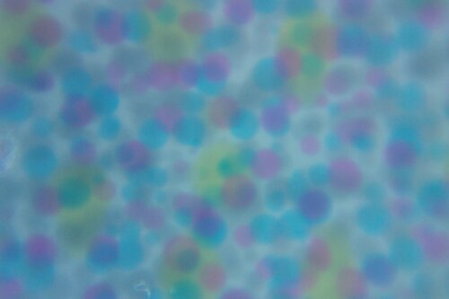

|    Сообщение #2490 Отправлено 14 ноября 2014 - 08:13   WWM
попробовать отпечатать только с одним черным картриджем ( все остальные пустые )
Не думаем, что получим что-то новое, но ПГ этого принтера рисковать не хотим, он у нас один остался, пусть еще поживет.
А вот по Р50 продолжим обсуждение.

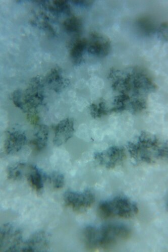

Итак, выше кто-то высказывал предположение, что черные капли при печати фотографии могут проявлять себя на носителе как-то по-другому, в отличие от цветных. С чего вдруг бы им вести себя по-другому, если имеются в виду именно черные фото чернила, а не пигмент, например, в серии принтеров ХР?
Отпечатаем на Р50 с одним только черным картриджем (остальные пустые) полноцветные фотографии (не переводя их в черно-белые заблаговременно и не выбирая в драйвере опцию "Отеенки серого").
На бумаге Epson Premium Glossy 255, Epson Matte 167, WWM Glossy 225 при выборе в драйвере соответствующего носителя получаем немного отличающиеся друг от друга картинки.

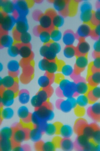

Чем отличаются? Например, справа овалы оттенков серого в тесте Хакамада начинают четко просматриваются на матовой с 25-го, в то время, как на глянцевых носителях этот овал еще почти не видно. На нижнем тесте видимый участок градиента серого в левой части несколько длиннее опять же на матовой бумаге и т.д. Отмерим на этом участке 26 мм от верха и посмотрим в микроскоп - какие там черные капли, как они ложатся. Капли оказываются сдвоенными, двух размеров.

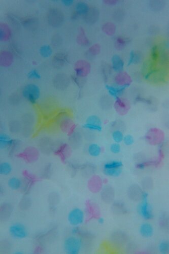

Ну так и на Р50 их не было в этих овалах! Судя по выше изложенным данным черные капли надо искать в овалах №№ 0-25. Но при наличии цветных капель (а их там немерено!) черные капли просто не просматриваются.
На принтере SX130 разве Вы не видите черных капель? Гляньте на снимок на глянцевой бумаге. Разве это не они бледненькие? На премиум глянцевой и матовой, конечно, сложнее их четко рассмотреть.
Но вывод таков:
момент подключения в работу черных капель при печати темных участков фотографии сильно зависит как от принтера, так и носителя/настроек печати.

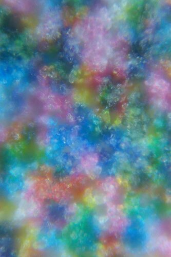

Вот смотрите, что получается на MG8140 (принтер с серым картриджем кроме фоточерного).
На овале № 50 теста Хакамада нет даже серых капель (даже если есть, то одиночные), а градиент нижнего теста в цвете (на той же высоте 26 мм от верха) показывает их четкое присутствие, но черного нет еще. По крайней мере, серые капли одинаковой интенсивности окраски, их невозможно разделить на серые и черные. Тем более, что на бумаге Epson Premium Glossy 255 чернила проникают глубже, снимки нечеткие получаются и труднее рассмотреть. При таком увеличении в фокусе все слои фиксации сложно держать, практически не возможно.
Нет не вижу , только вижу CMY без Bk .
|    Сообщение #2494 Отправлено 14 ноября 2014 - 08:57   WWM
Нет не вижу ,
И даже здесь не видите?
|    Сообщение #2495 Отправлено 14 ноября 2014 - 09:28   combain
WWM,
А это разве отпечаток сделанный на epson sx130 ? Больше похоже на canon у которого серый картридж !
|    Сообщение #2496 Отправлено 14 ноября 2014 - 09:42   WWM
Снимок из сообщения 2482! SX130 пигмент на 3 носителях.

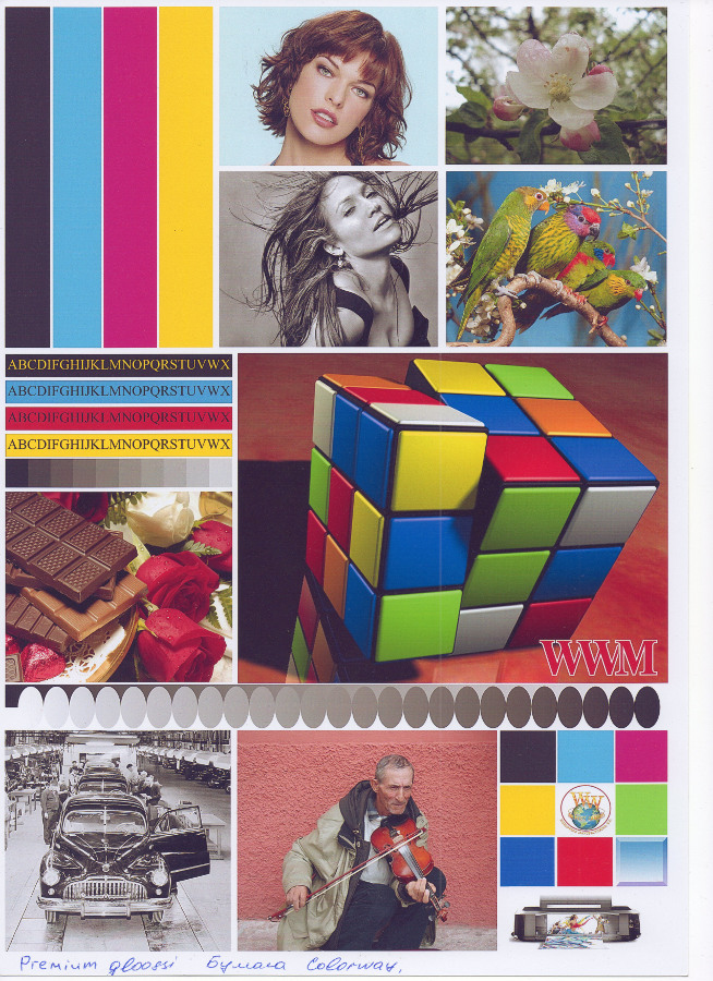

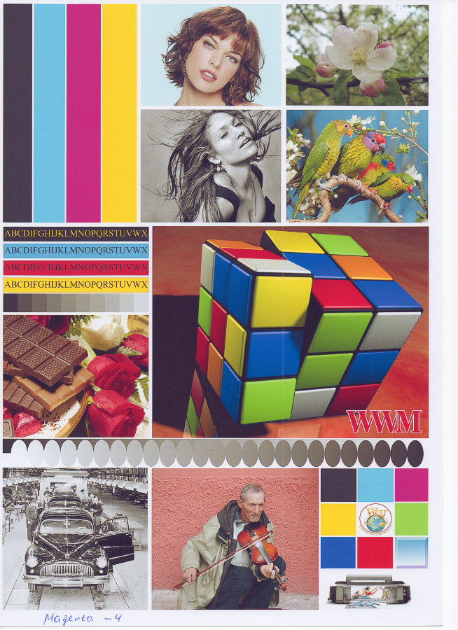

|    Сообщение #2500 Отправлено 16 ноября 2014 - 20:33   Anbel

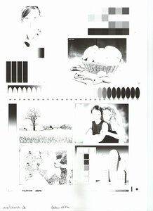

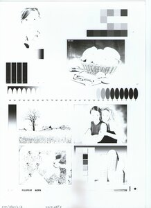

WWM, представляю сканы печати на Е26 WF7515, режим принтера премиум глози, бумага колорвэй, параметры бумаги не знаю, глянцевая:
простите за качество сканер принтера ТХ219
  • Прикрепленное изображение: img001.jpg
  • Прикрепленное изображение: img002.jpg
