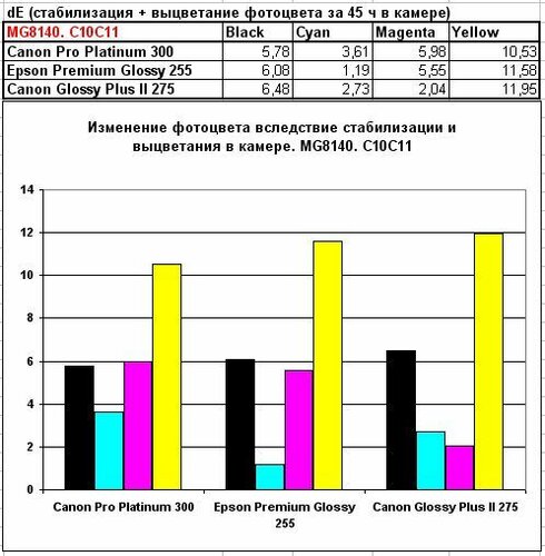

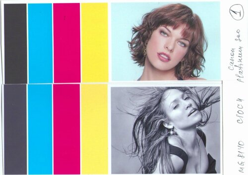

Поставим последнюю точку в тестировании фотобумаги Canon Pro Platinum 300.
Оставалось проверить светостойкость.
Напомним, что покрытие содержит значительное количество отбеливателя.
Бумага Canon Pro Platinum 300 визуально белее (без сомнений) по сравнению с Canon Glossy Plus II 275 или Epson Premium Glossy 255. Само покрытие выцветает мало: dE = 1,26; 0,3 и 0,23, соответственно.
Для тестирования светостойкости фотографии в камере выбраны заведомо не светостойкие чернила С10С11, чтобы увидеть разницу, если она будет. Причем сравнение проводили с исходной, только что отпечатанной фотографией, для которой исследовались процессы стабилизации. Таким образом, суммарные изменения после печати (стабилизация + выцветание в камере) выглядят так:
И это все значит, что бумага Canon Pro Platinum 300 ничем не лучше других премиум носителей в плане сохранности напечатанного.
| Сообщение #2474 Отправлено 12 ноября 2014 - 11:30
lap70,
Вы правы, конечно. Другие чернила будут по-другому выцветать. А эти взяты именно для быстрого эффекта.
Но факт остается фактом - если покрытие содержит столько много отбеливателя и при этом остается стабильным, значит отбеливатель высококачественный, химически слабо реактивный. Другие чернила будут также выцветать мало. Особенно те, которые обладают свойствами улучшенной светостойкости.
Короче, наше мнение таково, что практически нет никаких преимуществ у этой бумаги по сравнению с другими премиум носителями, что бы оправдывало ее настолько высокую цену.
| Сообщение #2475 Отправлено 12 ноября 2014 - 11:55
Однако посмотрите на диаграмму. Цвета выгорают чуть более равномерно, чем на других носителях.
А это большой плюс. Значит не будет сильного ухода в зелёный, например...
Традиционная слабость жёлтого в чернилах WWM компенсируется за счёт других цветов.

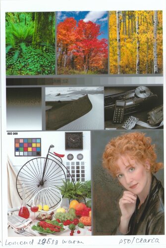

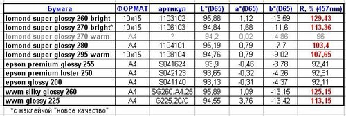

просьба о тестировании бумаг Lomond
eugenikus8

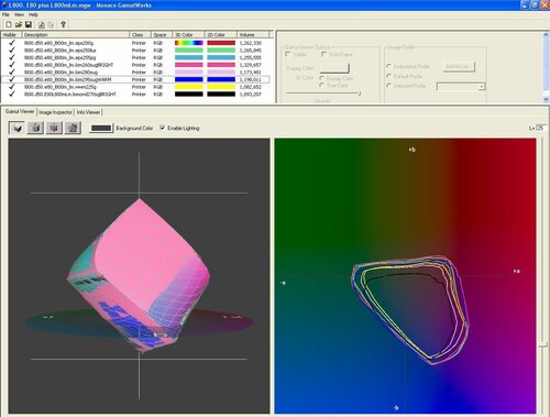

Здравствуйте. Сделайте, пожалуйста, сравнительный тест бумаг Lomond: 260 глянец ( Артикул: 1103102 ), 270 глянец ( Артикул: 1106103 ) и 295 глянец ( Артикул: 1108104 ).
Принтер L800, чернила WWM e80 + M L800 + LM L800. Печать с профилем и без. Охваты. Светостойкость.
1. В сравнении с оригиналом L800
2. Можно сравнить с EG200 или EPG255
3. Да. Использую сейчас такую комбинацию чернил.
4. Хотел еще добавить в тест вашу бумагу WWM 225g. (Вопрос, в чем отличие от Lomond 230g?)
Хочу узнать, какая из бумаг лучше по цена/качество. На какой из перечисленных бумаг можно получить ч/б фото или близкое к ней.
И ваши впечатления от бумаг Lomond 270 и 295. Как они по качеству (покрытие, быстрое впитывания чернил и т.д.)?
Уже есть часть результатов по данному тестированию.
Сразу скажем, что купить любую бумагу Lomond или все сразу необходимые, зайдя в один магазин, - у нас проблематично. Ассортимент обычно представлен не полный.
Например, последний раз удалось найти Lomond Super Glossy 270 Warm в апреле, затем она исчезла вообще. Немного подробностей по ней здесь.
Теперь бумагу 270 глянец ( Артикул: 1106103. с наклейкой «новое качество» ) ждали 2 недели.
Короче говоря, цены Вы уж сами сравнивайте, так как они могут отличаться в зависимости от региона и объема покупки. А разобраться с качеством постараемся помочь.

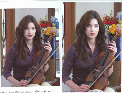

Только сравнивать будем не с оригинальным набором L800 ink, а Е80. Заодно убьем еще одного зайца, а именно – еще раз посмотрим (уже на этих бумагах) разницу в свойствах пурпурных цветов, что интересует и других резидентов форума.
Печать без профилирования посредством Epson EasyPhoto Print чистым набором Е80 (слева) и с заменой пурпурных оттенков на L800mLm (справа) на Lomond 260sgBRIGHT. Нет смысла приводить все сканы потому, что на премиум носителях Epson, Lomond (исключения описаны ниже) отпечатки выглядят приблизительно одинаково хорошо, а сканирование не позволяет добиться абсолютной идентичности с оригинальным отпечатком.
Свойства покрытия бумаги: Если что в таблице не ясно - спрашивайте.
Сразу стоит отметить два подозрительных носителя:
1) Lomond 270sg bright. Несмотря на похожие названия, данная бумага далеко отстала от популярной, достаточно высокого качества бумаги Lomond 260sg PE-coated bright. Цветопередача кардинально отличается от печати на микропористых носителях, отдает синевой. Если рядом расположить отпечатки, то сразу заметно, что с данными фотографиями что-то не то, не надо быть большим спецом для этого. Изображения больше похожи на напечатанные на простом глянце. Да и само покрытие мало напоминает бумагу премиум класса.
2) Lomond 295sg warm. Уже вскользь упоминалось выше, и здесь выводы подтверждаются: это бумага низкого качества, даже несмотря на хороший глянец, однородность покрытия, микропористую структуру и т.д. Чернила на ней долго сохнут, не впитываются в покрытие надлежащим образом, в результате получаются визуальные дефекты. Возможно, на некоторых (светлых) фотографиях это не будет заметно, но …Смотрите, делайте выводы. Примеры для P50/Claria, L800/E80, L800/E80plusL800mLm (правый рукав у девушки, например).
Черно-белые фотографии на любительском уровне можно печатать и без профиля на Е80 и комбинации с L800/mLm. Но лучше, конечно, с профилем.
Судя по цветовым охватам, Lomond 270sg bright (черная линия) все-таки следует отнести к простым глянцам – охват при снижении L даже до 25 уже даже меньше, чем для простого глянца WWM 225g. А ведь всем известно, что для всех микропористых (премиум) охват больше, чем для глянцевых должен быть, если это носитель качественный, конечно. Осталось посмотреть в микроскоп на структуру покрытия и форму капель, и вывод будет окончательным и однозначным. Продавец явно не ту наклейку клеит на данный носитель. Или именно в этом заключается «новое качество»?
eugenikus8

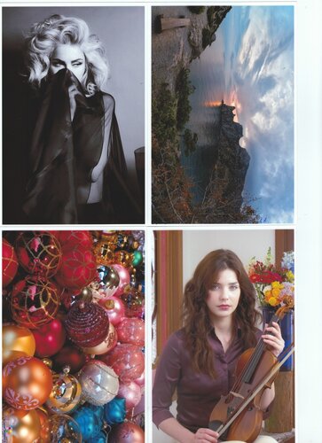

Чёрт его знает , но у меня на такой же бумаге ничего подобного не было . Возможно от того , что бумага может быть из разных партий и с разных заводов . Но это только моё предположение .
| Сообщение #2480 Отправлено 13 ноября 2014 - 13:34
Роман67,
У Вас сейчас есть эта бумага? Совпадает формат и код с описанным?
Оно не сразу бросается в глаза. У Вас такой цели не было, печатали себе и все.
А наша задача была - искать недостатки. Ну вот.
Попробуйте пристальнее посмотреть на нее. Напечатайте именно этот же тест с осенью и рыжей тетей. На нем лучше всего дефекты несовместимости видны.
Печатаете 10х15 в наилучшем качестве и сразу под углом посмотрите - все мокрое и волнами. Подсыхает и собирается в дефектные сгустки капель на градиенте (там на скане видно), например.
