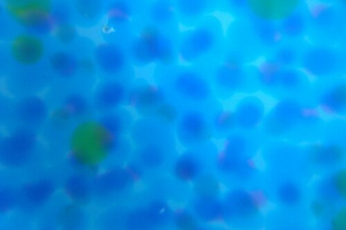

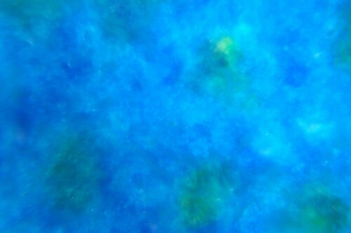

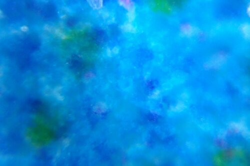

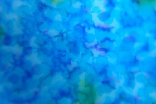

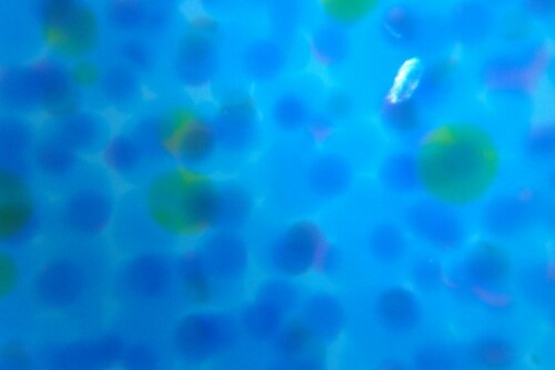

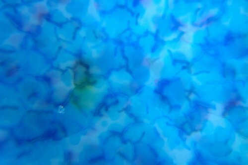

то, что черные чернила виноваты в появлении зерна - миф. Иначе мы бы с Вами видели в микроскоп четкие большие черные капли.
Продолжим.
Так с чем же связано появление зерна при печати на некоторых принтерах Canon/чернила/бумагах?
На некоторых отпечатках неравномерность окраски неба даже бросается в глаза, не надо и лупу брать в руки. Например, те же снимки, напечатанные весной оригиналом MG6340 на разной бумаге:
На микропористой бумаге Lomond Semiglossy 260, Epson Premium Glossy 255 и др. картина аналогичная - четкие круглые капли:
Изображение Изображение
На матовой Lomond 230 - картина предсказуема после того, как мы уже с вами неоднократно смотрели отпечатки на Epson. Причем, не важно, печатать оригиналом или С13, например:
На глянцевой Lomond 230 - чернила так же растекаются по границам зерен покрытия, как и в случае принтеров Epson.
У кого какие мнения?

|    Сообщение #2429 Отправлено 10 ноября 2014 - 14:57   WWM
combain,
Т.е. Вы хотите, чтобы мы посмотрели то же самое, но именно на Вашем торте и корабле? Считаете, что что-то поменяется?
однородную заливку, но и полутона,
При рассматривании микроснимков неба просьба учитывать, что это не однородные плашки, поэтому в объектив могли попасть не точно те же микрозоны. Поэтому считать количество точек нет смысла.
Что видим мы на приведенных снимках:
Качество печати (на микро уровне) зависит от покрытия бумаги, а не чернил и/или принтера. Суждено на глянце точкам "разбегаться червячками", значит так и будет, какие бы вы чернила не использовали.
Аккуратные круглые точки можно получить только на микропористых носителях класса премиум.
