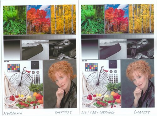

интересует работоспособность и качество печати связки : epson P50 , основные цвета ( CMYK ) - Е26 , LcLm - L800 .
Работает. :biggrin:
Используем такой комбинированный набор в ПЗК сейчас.
Причем на простой и матовой бумаге таким набором можно печатать без особых отклонений по цвету.
На глянцевой уже начинает проявляться несбалансированность такого набора.
Ну и на премиум носителях без профилирования мало пригодный набор для печати.

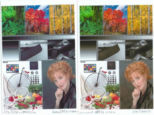

Пример на Epson Premium Glossy 255по сравнению с Р50/Claria:
По ходу обнаружился недостаток бумаги Lomond Super Glossy 295 Warm, в том числе и Claria на ней растекаются:

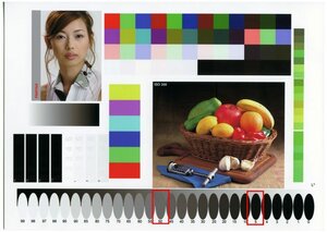

|    Сообщение #2410 Отправлено 10 ноября 2014 - 13:49   WWM
что у вас там на поиски полошения ?
В смысле не полосят ли Е26 на Р50?
Просмотр сообщенияUZ_n сказал:
Ещу как было видно эти черные точки даже на сером градиенте. Принтер Canon PIXMA iP4300. Может на современных canon-ах поправили. Причем лучше всего эффект был заметен именно на микропористых при наилучшем качестве. Вот и стало интересно, как сейчас обстоят дела. Сомнительно, что кэнон стал регулировать размер фоточерной капли и по прежнему на серую грязь из мелких цветных, не способных в силу размера, дать нужную плотность, насыпает огромные черные точки.
Как и было обещано выше в ответ на Ваш запрос, мы посмотрели более насыщенные зоны градиента с целью уловить момент появления черных чернил при печати и попытаться найти ответ на поставленный Вами вопрос: не с крупными ли каплями черных чернил связано зерно.
В этот раз приводим микрофото овалом с номерами 50 (слева) и 5 (справа).
Итак, смотрим, что получилось. Все тесты профилированы.
1. P50. Claria. Canon Pro Platinum 300.
Изображение Изображение
2. L1800. Originals. Epson Premium Glossy 255.
3. MG6340. Originals. Canon Pro Platinum 300.
4. iP7240. C45. Epson Premium Glossy 255.
Вывод таков, что капли настолько интенсивно наслаиваются друг на друга, что рассмотреть каждую в отдельности становится невозможным. Есть ли уже черные капли на овале 5? Однозначно ответить нельзя. Но то, что черные чернила виноваты в появлении зерна - миф. Иначе мы бы с Вами видели в микроскоп четкие большие черные капли.
