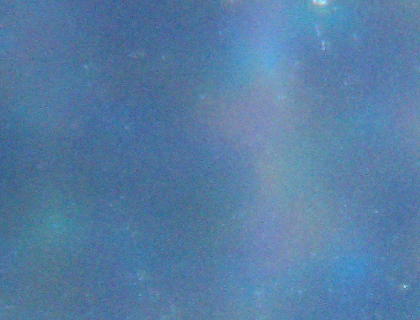

|    Сообщение #2258 Отправлено 06 ноября 2014 - 14:00   WWM
Сначала все-таки проверим, нащупаем микроскопом тот овал, где добавляются черные капли. Это, предположительно, какой-то из первой десятки.
Пробное "прощупывание почвы" огорчило. Пока в микроскопе побывал один отпечаток на эпсоне. Но, видимо, ничего не выйдет - вряд ли удастся засечь появление черных капель. При увеличении интенсивности окраски градиента внизу теста Хакамада цветные капли ложатся на кучу, рассмотреть их отдельно постепенно становится невозможно.
Короче, посмотрим все отпечатки, поищем. Есть ведь еще кэнон.
А если нет, то перейдем на металлографический микроскоп. Может там что-то удастся поймать в отраженном фильтрованном свете.
  • Прикрепленное изображение: L800_EPSON Premium Glossy 255_E80 PS Cs4 D50_ Pr Glossy_Наил Фото_5_0374.jpg
