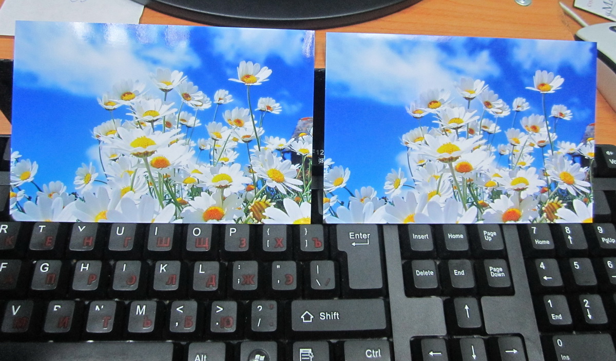

Dimka66, уже раза три повторил в этой теме, что надо печатать на бумаге EPSON255 в режиме FINE. Хотя бы те фотки, где есть плотные синие и голубые заливки. Собственно, на других сюжетах растрирования особо не видно (хотя, iP7240 иногда любит пошалить).
Вот, кстати, отпечатки в реале
Прикрепленное изображение: IMG_2697_small.jpg
Слева - EPSON, справа - Lomond

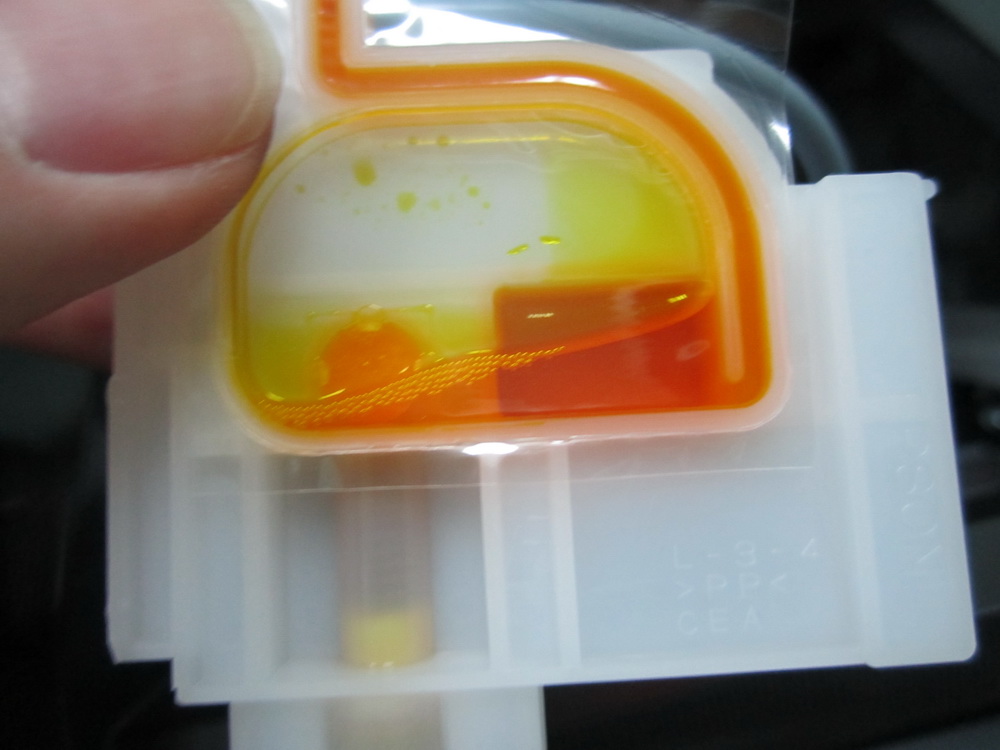

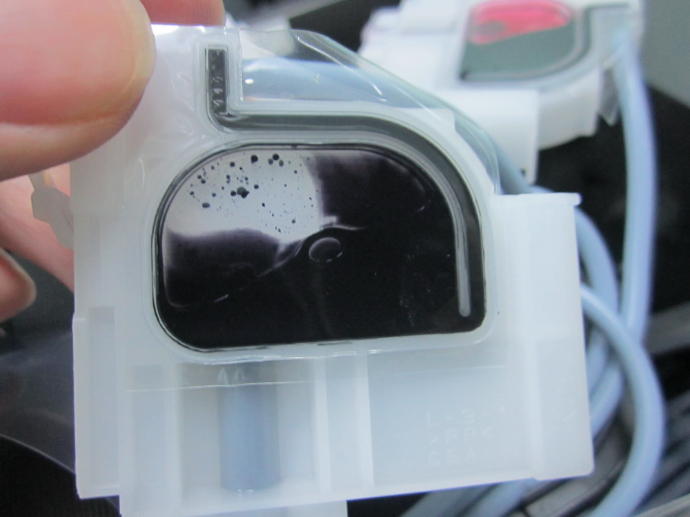

Ну а вот мои демпферы до прокачки
Прикрепленное изображение: IMG_2693.jpg Прикрепленное изображение: IMG_2695.jpg Прикрепленное изображение: IMG_2696.jpg
Если демпферы никогда не вытаскивать, то всё будет нормально работать. Какой смысл их постоянно туда-сюда таскать? Где-то нарушили заводскую герметичность и всё, прощай спокойная работа и надёжность принтера.

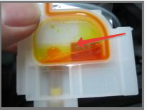

Други мои скажите пожалуйста вот у меня примерно также было, потом я спомощью специально подготовленного шприца для каждого цвета так скажем накачал в демпферы чернил для примера буду арентироваться на жёлтый демпфер(лучше видно) всё что получилось накачать это до верхней грани прямоугольника с правой стороны который. Вопрос, достаточный ли уровень у меня получился,прокачивал демпферы держа их клапаном вниз.
  • Прикрепленное изображение: 2014-10-06 20-10-41 Эксперименты и тестирование - Форум по СНПЧ - Страница 46 - Mozilla Firefox.png
|    Сообщение #2294 Отправлено 06 ноября 2014 - 19:28   koka
Батенька...а зачем вниз...вверх лучше.

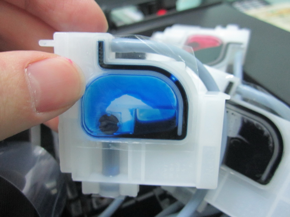

|    Сообщение #2295 Отправлено 06 ноября 2014 - 19:35   rassvet
Заполненые демпферы выглядят так
http://yandex.ru/ima...p-4x3_2048x1536
Но!!
Надо вставив шприц высасывать воздух а не наливать чернила
|    Сообщение #2296 Отправлено 06 ноября 2014 - 19:46   lap70
Дело в том что самый первый демпфер а был это голубой цвет я именно верх клапаном и заправлял но в момент вытаскивания шприца из клапана из за разряжености в тракт подачи чернил засосался воздух пришлось повторить попытку но уже клапаном вниз, воздух из тракта высосал но чернил удалось заправить вот столько сколько написал. Все остальные демпферы заправлял уже клапаном вниз. У меня сейчас родилась идея а может после заполнения демпфера чернилами просто его перевернуть клапаном вниз и только потом вытаскивать шприц что скажите на это.
Просмотр сообщенияrassvet сказал:
Высасываемый воздух тянет за собой чернила, они в свою очередь заполняют демпфер так что всё равно как назвать процесс.

rassvet, а помельче картинку нельзя было приложить? А то что-то очень хорошо видно всё :biggrin:
Я отсасывал воздух клапаном вниз. Но, честно говоря, отсосать весь воздух у меня так и не получилось. Для этого надо, наверное, половину чернил высосать. И то... Они действительно пенятся. Особенно циан. Я только постарался, чтобы в "дугах" не было воздуха и чтобы демпферы были заполнены. Но пузырьки остались. Потом они видимо ушли постепенно через пару прочисток и "время отстоя". :friends:
Ну а вообще, тема не про демпферы и не про обслуживание L800. Это я так... Вскользь упомянул и понеслась.)
Может лучше и впрямь не доставать демпферы. Но первый раз мне пришлось их достать, потому что у меня совсем было оригиналов на нуле, а альтернативы ещё не было. Как бы, чернил в донорах не было вообще (кроме чёрного). Надежда была вся только на демпферы и трубки. Посылка с WWM'ами только пришла и я проверял - не завоздушилась ли система...
Также и сейчас. Видимо гидроудары реально имеют место. Стоит только принтер куда-то передвинуть, даже если аккуратно... И потом после прочистки пропадают дюзы. Он у меня в таком узком месте стоит... Что нельзя ни СНПЧ заправить, не сдвигая его. Ни крышку нормально открыть. Ставлю на стол, потом обратно. А он давай "понтоваться". Может в этом всё дело. Пипец какая система) А я думал, там всё просто, стабильно... Постоянное давление...
