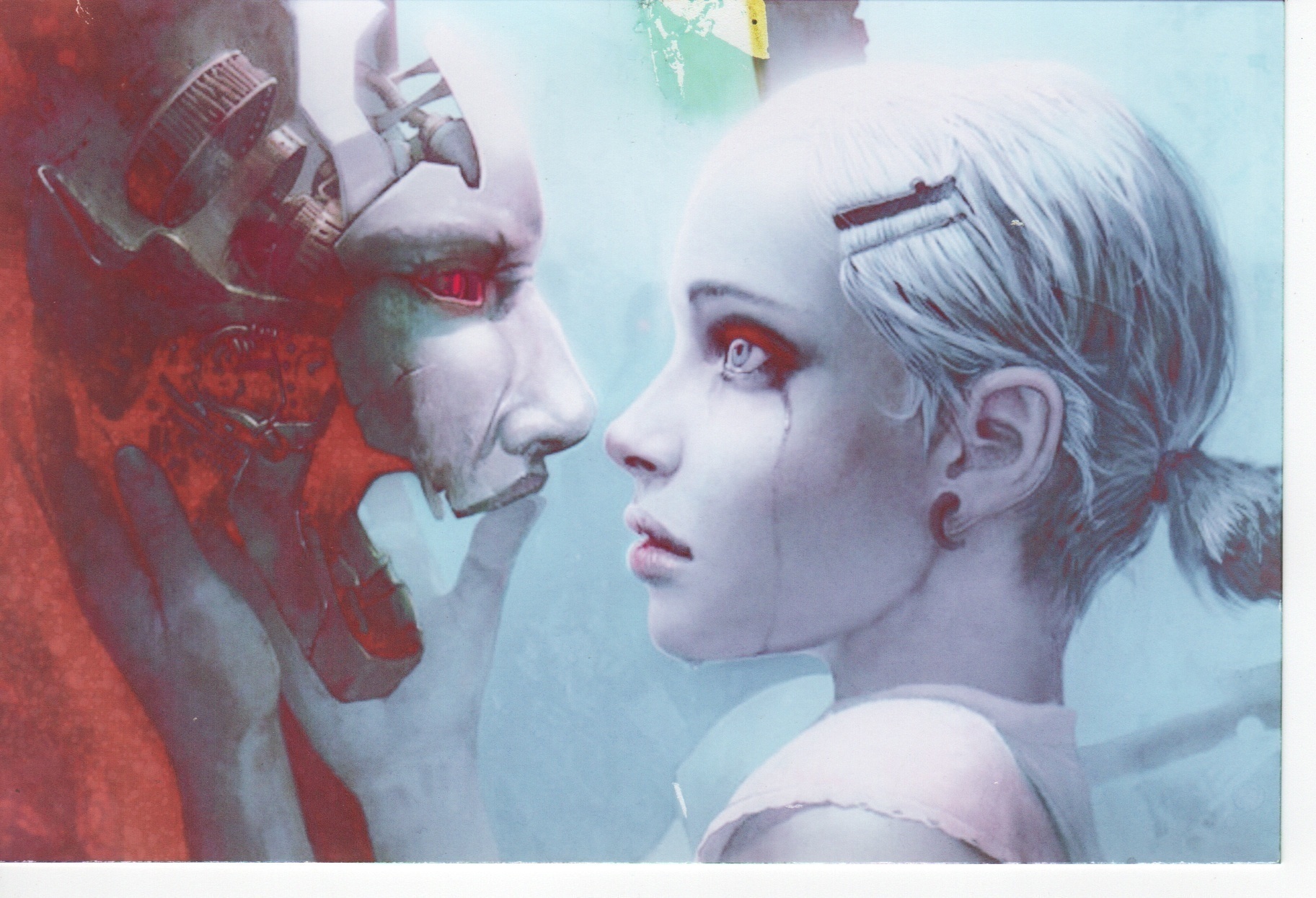

И да кстати , для всех , особенно для МаК7 и WWM
Отпечаток сделаный WWM e82 на Т50 по бумаге epson 255 . он провисел почти 2 года на окне под крымским солнцем .
И выгорел почти полностью !
Вот его скан
А вот оригинал
P.S. Окна - стеклопакет без специального защитного покрытия , и отпечаток течений 60% от всего времени находился в тени .

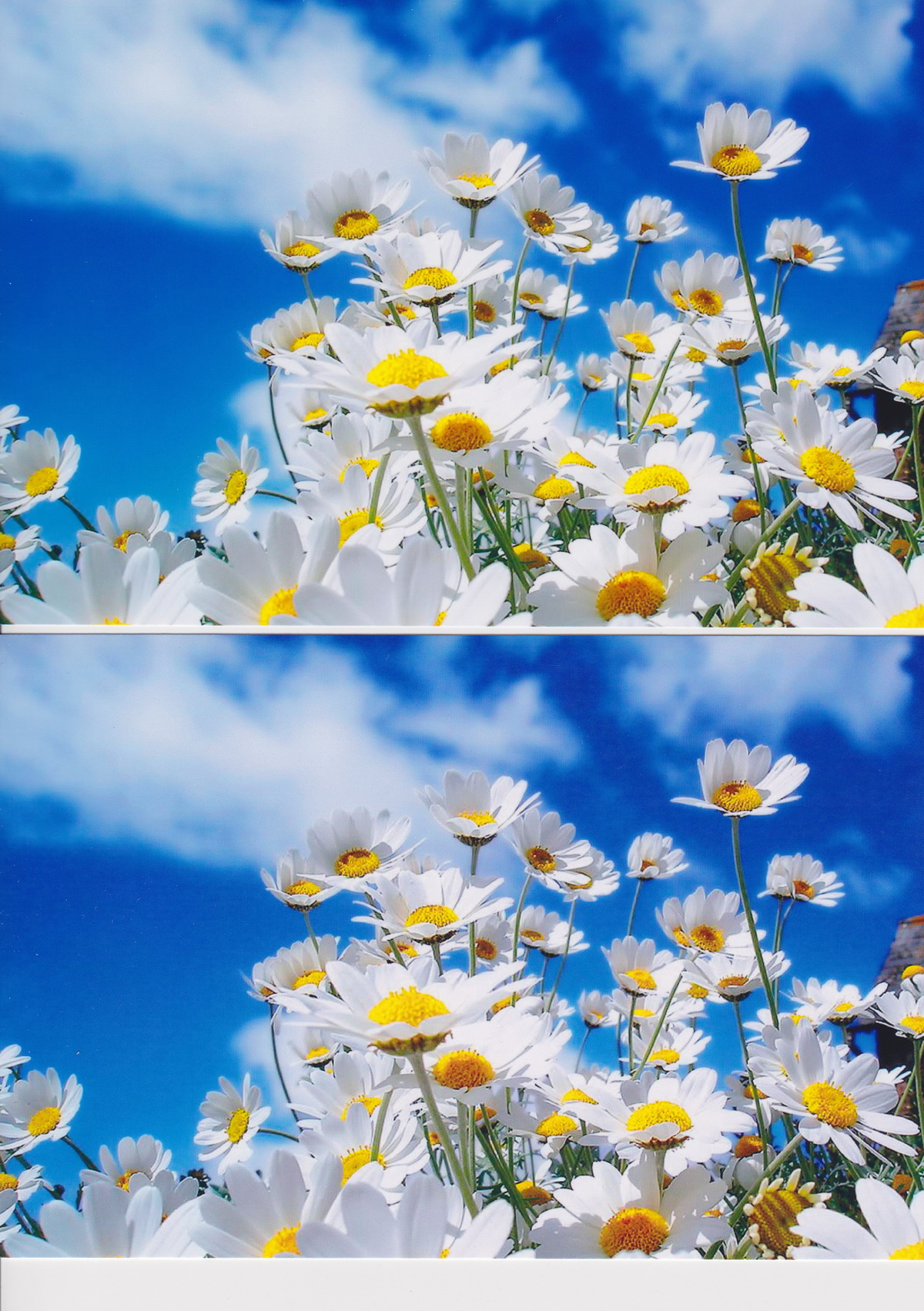

Хочу поставить точку в теме растрирования Canon.
Смотрим ромашки в режиме Canon Photopaper PRO Platinum 1 (разрешение 9600x2400) на бумагах EPSON PG255 (вверху) и Lomond 230 (внизу) на принтере iP7240 с чернилами C45 (с профилями от производителя под D50).
Прикрепленное изображение: iP7240_C45_D50_EPS255_LOM230.jpg
Скачать оригинал
Зерно на EPSON PG255 минимально. На каком-нибудь другом принтере Canon его может и вовсе не будет при таком режиме печати и с таким сюжетом.
На Ломонде правда получилось не очень, потому что сама эта бумага "не любит" плотных заливок и большого полива.
Да и здесь уже вылезло своё микрополошение.)) Почему-то именно в таком режиме оно появляется. Однако на реальных отпечатках его в упор не видно. И это плюс.
Ещё раз посмотрите на ромашки просто в Высоком качестве (разрешение предположительно 4800х1200)
А микрополосы на скане отпечатка canon это как супер бонус к зернистости ?
Надо же... Только стало все понятно с зерном на кэноне, как на нем же вылезло микрополошение :sad:. Но зато как удачно, что его (в отличие от эпсона) совершенно не видно на отпечатке :friends:.
Вобщем Ваша рекомендация, это печать на кэнонах в режиме FINE - Photopaper PRO Platinum 1. Хорошо, будем считать, что теперь мы знаем и причину проблемы, и метод ее решения.
