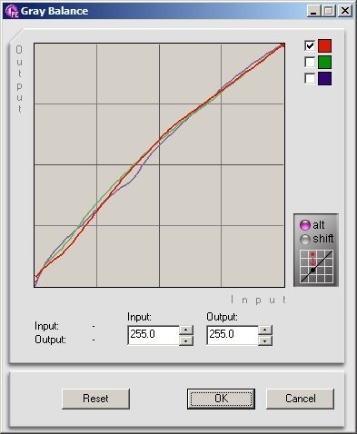

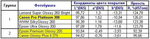

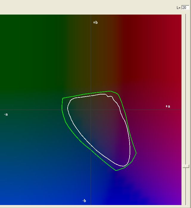

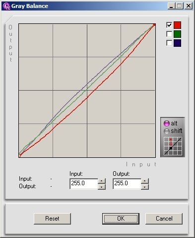

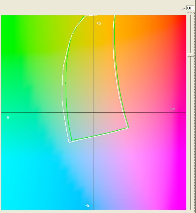

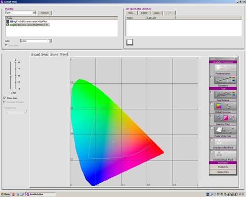

Теперь еще несколько слов по бумаге Platinum.
Судя по уже представленным охватам, она одинаково хорошо подходит для печати как на принтерах Canon, так и Epson.
Визуально (т.е. те цвета, что может видеть глаз из доступных для восприятия по природе) охваты практически идентичны.
Кривые RGB не показывают каких-либо проблем с совместимостью чернил.
Canon, Epson.
Однако, в отличие от популярной, высоко ценимой бумаги Epson Premium Glossy, этот носитель имеет достаточно много отбелки.
Поэтому осталось выяснить последний момент: влияет это или нет на сохранность отпечатка? Т.е. качество отбеливателя хорошее, или он ускорит выцветание напечатанного.
