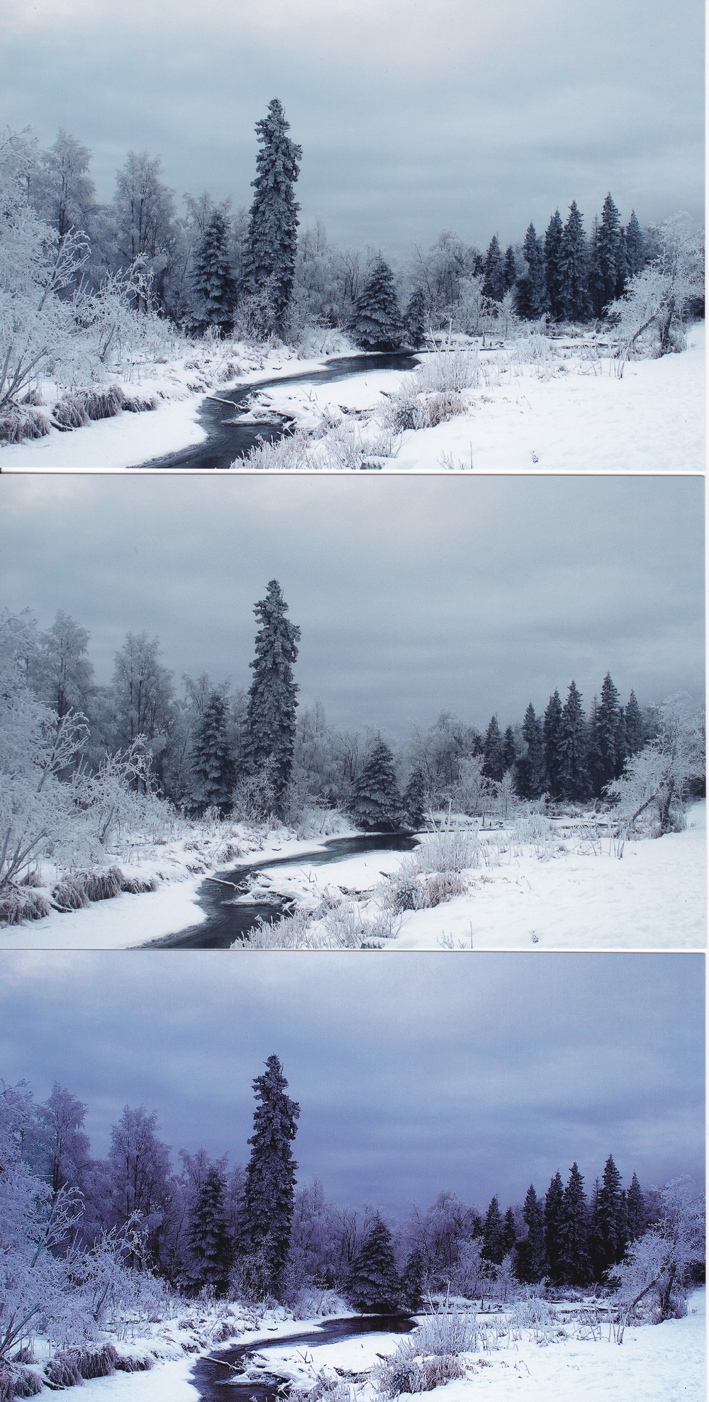

Попозже скину скан, который поможет сравнить растрирование на EPSON и Canon.

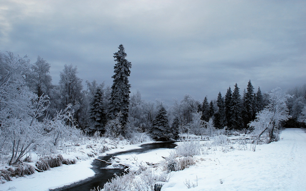

Вот. Берём наипростейший глянец - Hi IMAGE 230 гр. и печатаем вот такую очень голубую картинку
Прикрепленное изображение: HD-Wallpapers-Wide-Pack-38-(33)_small.jpg
Скачать оригинал
WWM ранее верно говорили, что картинка не очень чистая в плане неба, но мне она нравится. Она хорошо показывает проблемы с растрированием.
Вот результаты сверху вниз:
1. Canon PIXMA MG5340 + WWM C11
2. Canon PIXMA iP7240 + WWM C45
3. EPSON L800 + WWM E80
Прикрепленное изображение: IMG_0157_CE_small.jpg
Скачать оригинал
Само собой, на предосмотре растрирования вы не увидите. Так что качайте оригинал.
Печатал без индивидуальных профилей и без профилей от WWM.
Canon: Glossy Photopaper, Высокое качество
EPSON: EPSON Photo, Наилучшее фото (RPM)
Зерно на кэнонах есть, но не напрягает глаза в формате 10x15. На iP7240 чуть посильнее, как видите.
А вот на Эпсоне получилось зверское микрополошение. Может так оно и есть, а может это всё E80/B (об этом дальше).
Ну то что цвет ушёл - в счёт не берём. Надо менять настройку или юзать профиль.
На Кэноне цвет блёклый из-за особенностей бумаги. Видимо из-за низкого цветового охвата в зелёно-голубой области. А может просто не сочетается с принтерами.
У меня чего-то не возникло дружбы с чёрным цветом WWM E80/B на L800... Полосит. (Об этом тоже чуть позже).
Сравним цветную печать на обычной бумаге "Снегурочка" 80 гр. на тех же самых принтерах - iP7240 (Стандартное качество) и L800 (Режим "текст и изображение)
Прикрепленное изображение: IMG_0158_small.jpg Прикрепленное изображение: IMG_0159_small.jpg
Скачать оригинальные сканы в архиве
Обратите внимание на качество обычной печати на этих двух устройствах. Если при фотопечати Canon где-то и отстаёт от EPSON, то при обычной печати всё очевидно - Canon уверенно лидирует.
Если вы скачаете оригиналы, то увидите на iP7240 лёгкое зерно. А ещё пигментный канал у меня сегодня подкачал... Надо его промывать, через него прилично уже пигмента прошло.
А на L800 увидим микрополошение на чёрном цвете. В общем-то так и должно быть. Но именно с чернилами E80 Black оно стало слишком сильным. А ещё постоянно пропадает одна какая-нибудь дюза этого цвета, что приводит к более неприятным эффектам...
На оригинальном чёрном такого не было. Другие цвета E80 дискомфорта не вызывали. Можно печатать листовки и в фоторежиме, что решит проблему. Но расход чернил велик, а скорость чрезвычайно низка... Вот и думаю, что теперь делать?
В любом случае, моя главная мысль: На Кэнон - зерно, на EPSON - микрополошение.
Вот такие они, бытовые принтеры :shok:

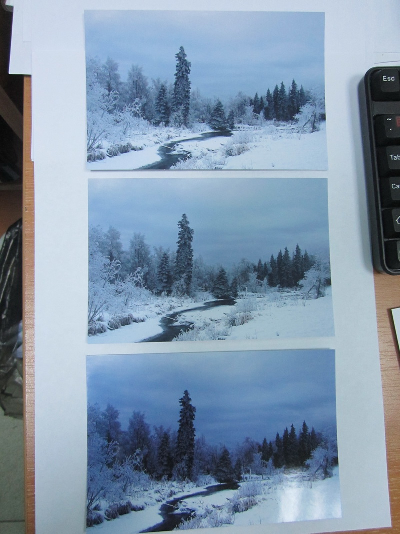

Кстати, вот так я и мой фотоаппарат видим сии отпечатки в реале
Прикрепленное изображение: IMG_2692_small.jpg
Скачать оригинал

Интересный пример микрополошения EPSON L800 на плотных заливках (2 разных принтера, разные чернила и бумаги).
L800 + E80 + Original Black + Black Diamond Glossy 230 гр. (Режим "наилучшее фото")
http://www.fayloobmennik.net/4291259
В реале однако почти не видно.
L800 + L800 Ink + EPSON Premium Glossy 255 гр. (Режим "наилучшее фото")
http://www.fayloobmennik.net/4291267
Заметно и в реале (видимо, какая-то дюза ещё выпала на тот момент)
Скачайте и хорошенько увеличьте - удивитесь.
Увы, ничто не совершенно...

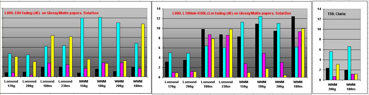

типичный рисунок после выгорания WWM E80 на именно моем окне выглядит где-то вот так:
И не только так. На другой бумаге у Вас получился результат обратный, а Вы почему-то везде только этот скан прилагаете.
Все ж зависит от бумаги!
Выложенные результаты по светостойкости комбинации чернил показывают тоже, что на разной бумаге по-разному:
- на глянцевой Lomond маджента L100 неплохо сопротивляется выцветанию,
- на глянцевых WWM уже не так удается сопротивляться, выцветает больше, а особенно сдались черным с голубым,
- а на матовых носителях так вообще все цвета пошли в разнос.
В отличие от комбинации чистый набор Е80 ведет себя более устойчиво на этих бумагах и в этих условиях. Нельзя говорить вообще. Каждый результат относится к конкретной системе принтер/чернила/бумага и условия выцветания.
На премиум бумагах за это время и в этих условиях ничего особо критичного не происходит ни с теми, ни с другими чернилами в камере. По крайней мере, в глаза никакие изменения сразу не бросаются, надо присматриваться. Естественно, если вывесить на окно в июле, процессы ускорятся.
  • Прикрепленное изображение: Диаграммы выцветания E80 vs L100plusE80LcLm на простой фотобумаге.jpg
