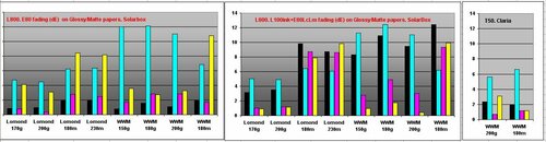

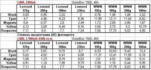

UZ_n,
Пока думаем, как разложить по полочкам ответ на Ваш вопрос посредством микроскопа. Планируем. Позже обязательно сделаем.
Тем временем готовы результаты по тестированию светостойкости отпечатков, выполненных комбинированным набором чернил L100CMYK + E80LcLm на принтере L800. Это окончание эксперимента по заказу Мак7.
Если кратко, то выше говорили, что таким набором печатать можно. Светостойкость на премиум носителях различить при кратковременной экспозиции однозначно не удается. Поэтому дабы поставить точку взяли простые глянцевые и матовые носители, которые годятся только для альбома, но мы их испытали в камере искусственного старения.
В таблице также указаны dE (степень выцветания) для покрытия бумаги. На диаграммах для сравнения видите Claria.
Визуально отпечатки зеленеют, комбинированные гораздо больше по сравнению с Е80.
Mak7
Специально для Вас еще раз детальный ответ на вопрос.
Изображение зеленеет при выцветании, но не по причине выцветания красного. Что это значит?
Вы все время склонялись к тому, что единственной причиной может быть выцветание мадженты. Да, логично предположить, что, убавив красный, серый позеленеет. Но есть и другие варианты.
Один из них можно четко продемонстрировать на примере выцветания комбинированного набора чернил L100CMYK + E80LcLm на бумаге WWM Glossy 150.
Маджента мало выцвета здесь по сравнению с голубым.
По спектрам отражения света видно, что происходит сдвиг в зеленую область. Фрагменты псевдоцвета подтверждают это. По координатам точки цветности обратите внимание: sample по сравнению с target стал более зеленым (выросло отрицательное значение координаты a) и уменьшилось отрицательное значение b (стал менее синим).
Общий вывод:
Комбинацию L100ink + E80LcLm на принтере L800 использовать можно, но пострадает светостойкость.
