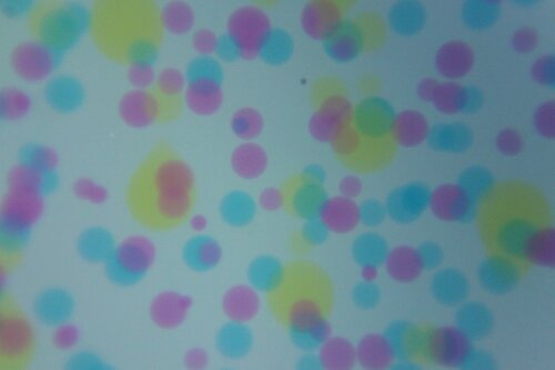

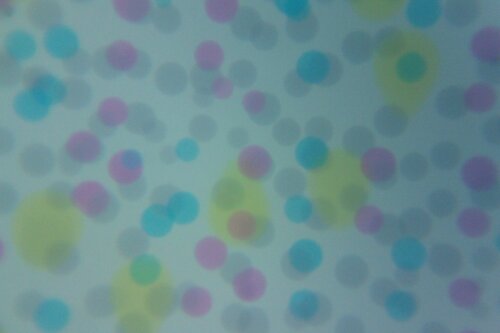

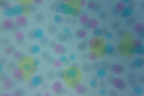

Часть 4.
Как ложатся капли совместимых чернил на оригинальную премиум бумагу при печати на принтерах Canon
Пожалуй, самое интересное из пока что выложенного. :rolleyes:
1. На принтере MG8140 (также с серым картриджем, как и MG6340) с чернилами С10С11
фрагмент 85 теста Хакамада выглядит следующим образом.
Бумага Canon Pro Platinum 300 и Epson 255pg (с настройками печати для Platinum)
Изображение Изображение
По тому, что справа капли несколько бледнее, можно предположить, что в бумагу Epson 255pg они проникают чуть глубже. В остальном картинка схожая, в том числе с печатью оригинальными чернилами (см. выше). Количество капель может быть разным в кадре, так как это профилированные ДРУГИЕ (не оригинальные) чернила, а профилирование подразумевает процесс управления укладкой капель.
И в завершение - сюрприз :rolleyes:
2. Печать совместимыми чернилами С45 на принтере Canon iP7240 без серого картриджа на бумаге Epson 255pg.
В кадре нет серых капель. Но зато есть ... Например, капли трех калибров каждого цвета.
Не такое глубокое проникновение капель, как в случае MG8140. Что еще вы видите?
