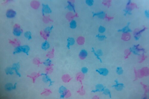

И мы решили систематизировать описание. Первая часть выложена здесьи называется Как принтер Canon с серым картриджем укладывает капли оригинальных чернил на разную фотобумагу.
Мы с вами увидели, что на премиум бумагах принтер Canon укладывает ровные круглые капельки. Кто хотел – вычислил для себя их размер, но стоит отметить, что желтые капли всегда крупнее, голубые, пурпурные и серые - мелкие, предположительно, это и есть минимальный выбрасываемый ПГ объем чернил в 1 пиколитр.
Причем совершенно не важно, какую на самом деле подсунуть принтеру премиум бумагу – Canon Pro Platinum или совместимую микропористую – результат тот же при печати с теми же настройками, обещающими наилучшее из возможных качество
На простом глянце те же капли теряют свою правильную форму из-за растекания вдоль границ зерен покрытия, из-за чего теряется интенсивность окраски основного пятна и, естественно, этим все объясняется снижение качества печати по сравнению с премиум носителями - и разрешение, и охват и все остальное. Про «все остальное» поговорим позже, уже тоже есть новые интересные данные. Пока держим интригу и дозируем информацию, чтобы не перепуталось все в кучу. Да и интересней так.

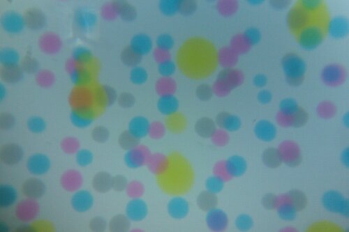

Как фотопринтер Epson укладывает капли оригинальных чернил на Epson Premium Glossy 255
Теперь посмотрим пристальнее на то, как принтер Epson укладывает капли на премиум бумагу.
Смотрим тот же 85 овал на тесте Хакамада, отпечатанном с индивидуальным профилем.

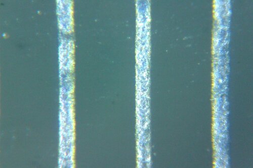

Получаем многослойную картину. На всякий случай даем снимок шкалы в этой серии снимков для коррекции расчетов по размерам (расстояние между серединами штрихов 100 мкм).
Р50. Claria. Epson Premium Glossy 255
Капли нечеткие из-за того, что они проникают глубже в покрытие, в микропоры и фиксируются не разной глубине. Желтые капли двойные и визуально (или на самом деле?) кажутся зафиксированными ближе к поверхности покрытия.
А так выглядит эта же картинка для L1800 при печати оригиналом на той же бумаге:

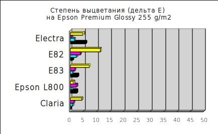

а было замечено что оригинальные чернила для epson более жидкие чем оригинальные чернила canon ?
Это особенность чернил claria помимо её измененной молекулярной формулы , проникать в глубь покрытия бумаги , из-за этого у неё добавляется во такая светостоикость .

из-за этого у неё добавляется во такая светостоикость ,
Совершенно верно!
Но не только. Ведь чернила Canon не менее светостойкие.
более жидкие
нет

WWM, остаться только для полной картины увидеть цветовой охват , линейность серого , качество цветопередачи , нуу... И если возможно период стабилизаций связки epson P50 / claria ink , canon pro platinum .
WWM,
О ! Тогда можно понять почему желтый у claria выгорает быстрее остальных цветов .
Создан один вывод - чем глубже чернила проникают в глубь покрытия носителя , тем выше у них светостоикость для конкретной связки бумага / чернила .
WWM,
| Сообщение #2139 Отправлено 04 ноября 2014 - 11:32
Это один из факторов. Именно поэтому все совместимые чернила, которые не обладают высокой светостойкостью на простых глянцах или матовых, на премиум носителях сохраняются гораздо дольше.
Теперь всем понятно (надеемся!) наше стремление каждый раз не тестировать светостойкость на премиум бумагах, если речь идет о сравнении этого свойства разных чернил. Гораздо проще и быстрее получить ответ на данный вопрос, применяя обычный совместимый глянец или матовый носитель, и чем хуже (чем больше там отбелки), тем лучше. Тогда разрыв в свойствах более крутой и однозначный, объективный. Не превращается в дискуссию с высказыванием субъективных мнений.
