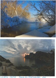

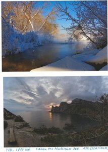

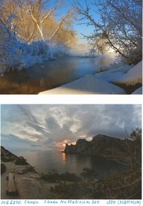

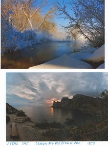

| Сообщение #2094 Отправлено 03 ноября 2014 - 10:03
Уважаемые!
Спасибо всем за ценные замечания по сканированию.
Решили выкладывать те изображения, по которым необходимо оценивать качество, в лучшем виде.
Пока не знаем, получилось ли. Оцените, пожалуйста.
Что сделано:
1. Сканировали с правильной рамкой, чтобы не пришлось обрезанием потом заниматься.
2. Сохранили файлы при 600 dpi в формате TIFF. Файлы получились 52-53 Мб
3. Далее в Фотошопе открывали как TIFF, сохраняли как .jpg (качество Высокое, разновидность формата - базовый). Теперь сканы весят по 3-4 Мб.
Результаты (тесты с профилированием на бумаге Canon Pro Platinum 300):
Что сделано:
| Сообщение #2095 Отправлено 03 ноября 2014 - 10:20
WWM, пожалуй, большой прогресс в сканировании. Молодцы
Теперь печать на MG6340 уже не смотрится такой ущербной (хотя, всё же имеется лёгкий переизбыток серого).
Могу отметить, что P50 с чернилами L800 всё-таки чуточку побеждает Кэноны в этих сюжетах. Динамика сохранилась.
Хотя на кэнонах снимки в общем-то, тоже достаточно неплохие.
Не исключено, что Эпсон победил за счёт более сильного полива в максимальном качестве.

| Сообщение #2096 Отправлено 03 ноября 2014 - 10:27
Рейтинг какой-то можете построить? По Вашему восприятию, конечно.
| Сообщение #2097 Отправлено 03 ноября 2014 - 10:36
localhost,
Или за счёт дополнительных лайтов .....
WWM,
Оцениваю , всё красиво .
Но на canon MG 8140 / C10 C11 ink , и P50 / L800 ink самые красивые ( приятные глазу )
Остается посмотреть на связку Р50/claria ink
WWM,
Против часовой стрелки , 1 место - Р50/L800 ink . 2 место - canon MG 8140 / C10 C11 ink . Дальше 3 , 4 места в том же порядке .
WWM,
WWM,

| Сообщение #2099 Отправлено 03 ноября 2014 - 10:46
Хм.. А нам всем больше нравится Canon и С45. А Вы С45 поставили на последнее место?
Будет. Завтра.
| Сообщение #2100 Отправлено 03 ноября 2014 - 10:52
WWM,
Они какиета ...... Ээээ... Не насыщенные , на epson всё выглядит более живее !
Спасибо !
Будет. Завтра.
Спасибо !
