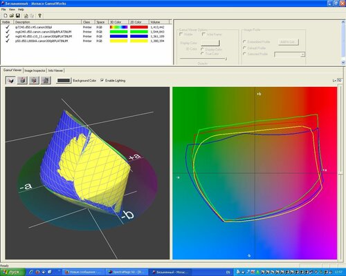

|    Сообщение #2070 Отправлено 31 октября 2014 - 12:06   WWM
Надо порезать листы
Привычка все тесты проводить в формате А4. :rolleyes:
Чтобы лучше видеть результат.

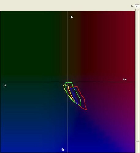

Тем временем думали над вопросом - почему картинки получились чернилами Canon и С45 лучше, чем С10С11 и L800. Возможно, секрет кроется вот в чем. Как считаете? У кого какие мысли?
Общий цветовой охват последней пары имеет недостаток теплых тонов (в верхней части среза цветового пространства по линии яркости L=50) по сравнению с Canon и С45, хотя в тенях возможности у всех чернил приблизительно одинаковы.
Изображение Изображение
Я согласен. Мне не хватает жёлтого в чернилах C11. А в L800 мне не хватает более яркого красного)) И если на фотках всё в основном естественно и прикольно, то на обычной бумаге это вообще не радует. Причём E80 один в один также печатают. (И опять же, для фото это хорошо, не лезет краснуха, как бывает на Кэноне)
Бюджетные четырехцветные аппараты будут на последних ролях.
Щаз опять возвратимся к тому, что 4 цвета на Canon и 4 цвета на EPSON - это несколько разные вещи.
Хотя, если быть объективным, то без профилей 6-цветный EPSON печатает на "леваке" лучше, чем 4-цветный Canon (не хочу обидеть WWM этим нехорошим словом, просто так более кратко)
