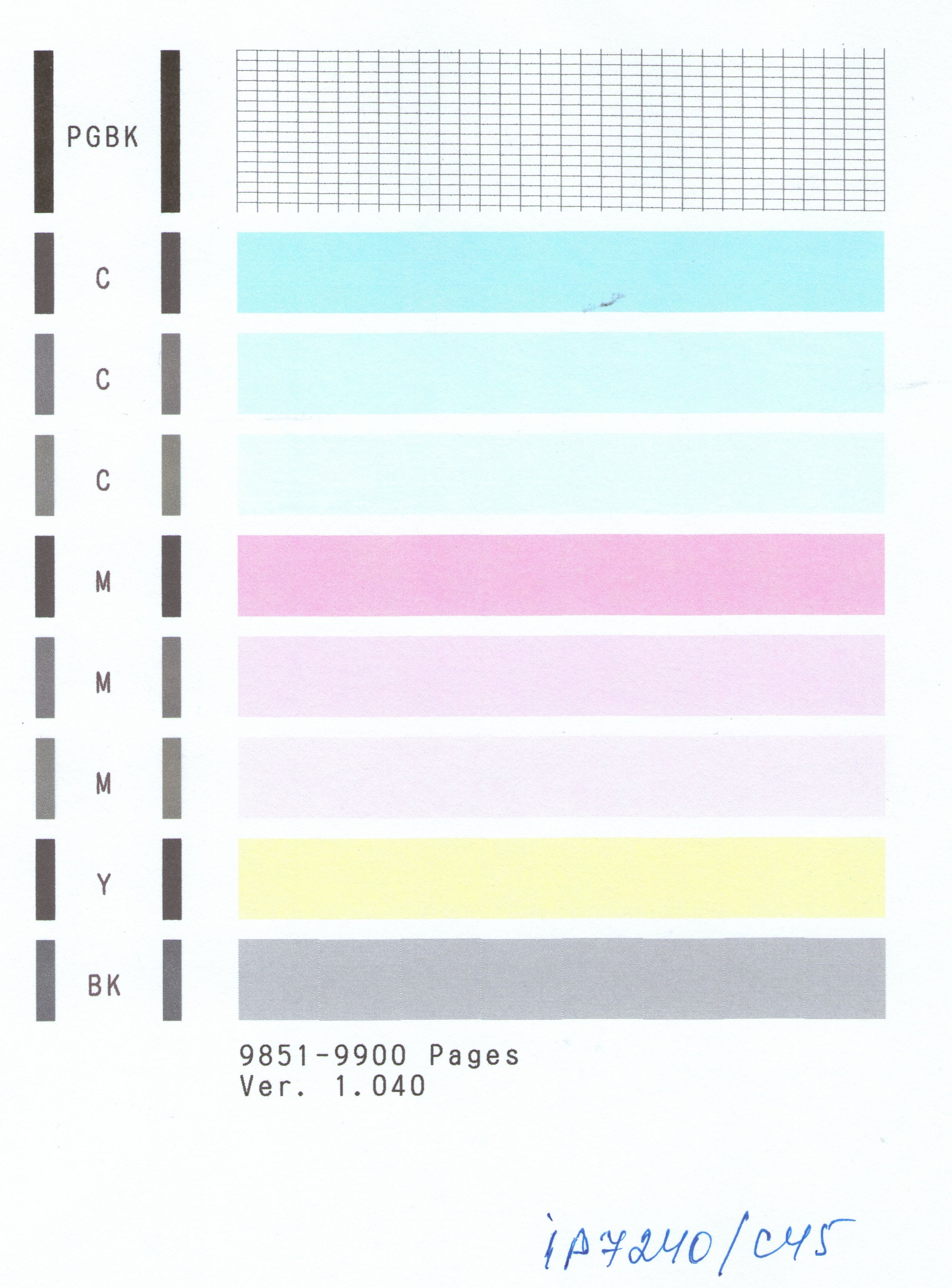

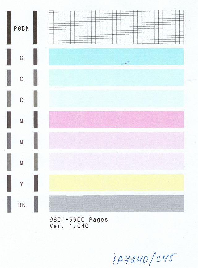

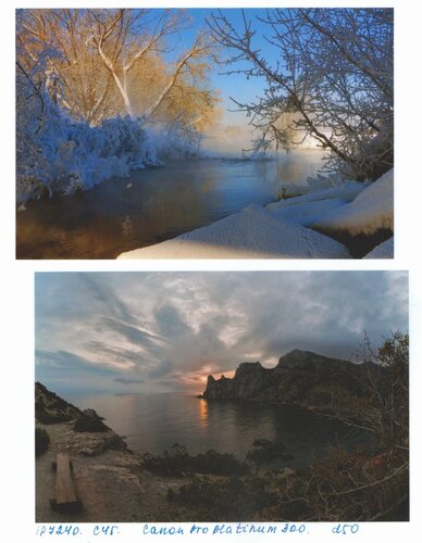

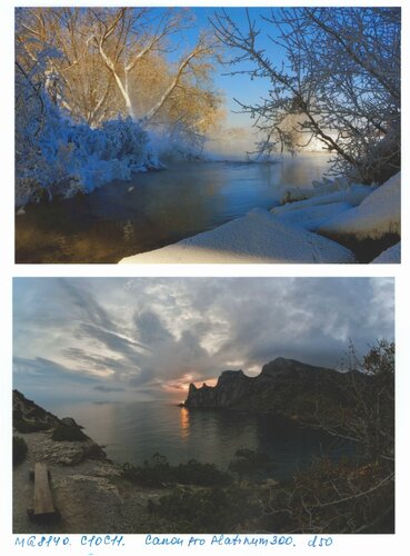

| Сообщение #2057 Отправлено 31 октября 2014 - 10:55
Да какой сканер? Сканера собственно как такового и нету.
Используем струйные МФУ для этой цели. Определили как самый не врущий по цвету SX130, так и используем его.
Думаем, может на лазерных попробовать МФУ?
В общем, вот что получилось, смотрите. В любом случае, лучше смотреть глазами. Сканы не передадут всю красоту.
MG8140/C10C11 и iP7240/C45.
Отпечатки на MG6340/Canon ink, P50/L800 ink, MG8140/C10C11, iP7240/C45 на бумаге Canon Pro Platinum 300 живьем показывали всем, кого отловили на работе. Все единогласно сошлись во мнении - на С45 лучше всего вышло. На второе место поставили MG6340. Так что, похоже, Вы не перехвалили чернила. Они, действительно, хороши.
Кстати, принтер на С45 чернилах уже прошел почти 10 тыс. стр. Тест дюз в норме.

WWM,
Epson V37 подошел бы для этих целей .
Это кстати и по сканам хорошо заметно , странно то , что отпечаток сделаный на C45 выглядит лучше чем MG6340/Canon ink .
WWM, какой следующий этап тестирования ?
WWM,
Ещё как врут .....
