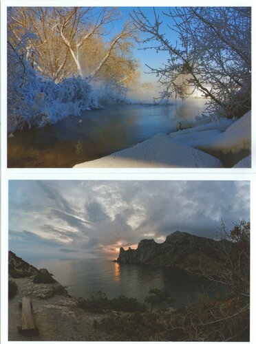

|    Сообщение #2001 Отправлено 30 октября 2014 - 08:34   SamSvoi
А что Вам больше по душе?

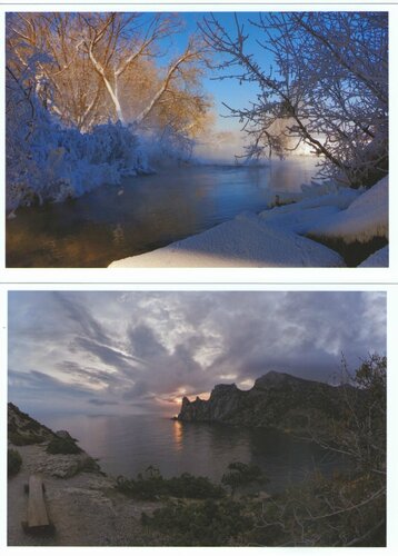

По сканам верхний - люблю сочную картинку!
combain,
Хорошо что опять не нужно угадывать - где какая картинка и чем напечатана :biggrin:
|    Сообщение #2002 Отправлено 30 октября 2014 - 08:42   combain
SamSvoi, а вам какой больше из наших сканов нравиться :biggrin:
|    Сообщение #2003 Отправлено 30 октября 2014 - 08:57   SamSvoi
а вам из наших сканов, какой нравиться
нижний

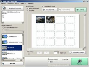

Решили снова проверить, работают ли программы Epson Easy Photo Print и Canon Easy Photo Print EX, если применять их не на родных принтерах. Со времени последней проверки много воды утекло, может что-то поменялось.
1. Epson Easy Photo Print.
Попробуем напечатать 2 фотографии 10х15 см на бумаге Epson Premium Glossy 255 на двух принтерах: Epson L800 (с комбинированным набором чернил L100CMYK + E80LcLm) и Canon MG6340 (Canon ink).
Оригиналы фото:
Изображение Изображение
На правильных сочетаниях принтер/программа проблем с распечаткой, естественно, не возникало, но результат визуально сильно различается (те, что слева, напечатаны на Epson).

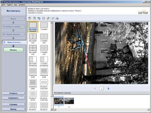

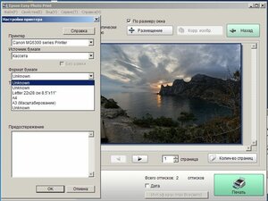

Попробуем напечатать с помощью программы Epson Easy Photo Print на принтере Canon.
Сложности начинаются сразу с первого шага - принтер в меню выбрать возможность есть, но имеется очень ограниченный список форматов для печати. Пришлось выбрать А4.На этом сложности не закончились - нет опции выбора типа носителя.
Но пойдем дальше. Мы не ищем легких путей. :biggrin: Нажимаем ОК.

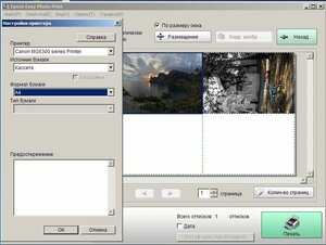

При выборе макета печати тоже не густо с ассортиментом. Можно напечатать фото на целый лист с полем внизу или сразу как минимум 16 штук, или максимум 80 штук на 1 листе!
Решившись напечатать без выбора типа бумаги (до этого момента не было возможности выбирать), жмем Печать. И, о чудо, вместо привычного запуска печати появляется стандартное окно настроек принтера. Так и пришлось напечатать 2 из 16 возможных на листе.

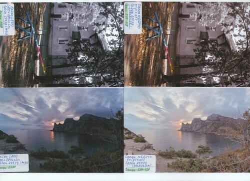

2. Пробуем применить наоборот - программу Canon Easy Photo Print EX для печати на Epson L800.
Алгоритм программы очень удобный при целевом использовании (на принтерах Canon) - легко шагаешь себе по меню в левой части окна и печатаешь что хочешь и сколько хочешь:
Но при попытке сменить принтер на Epson - сразу облом, НЕТ их совсем, нечего выбирать, одни кэноны в списке:

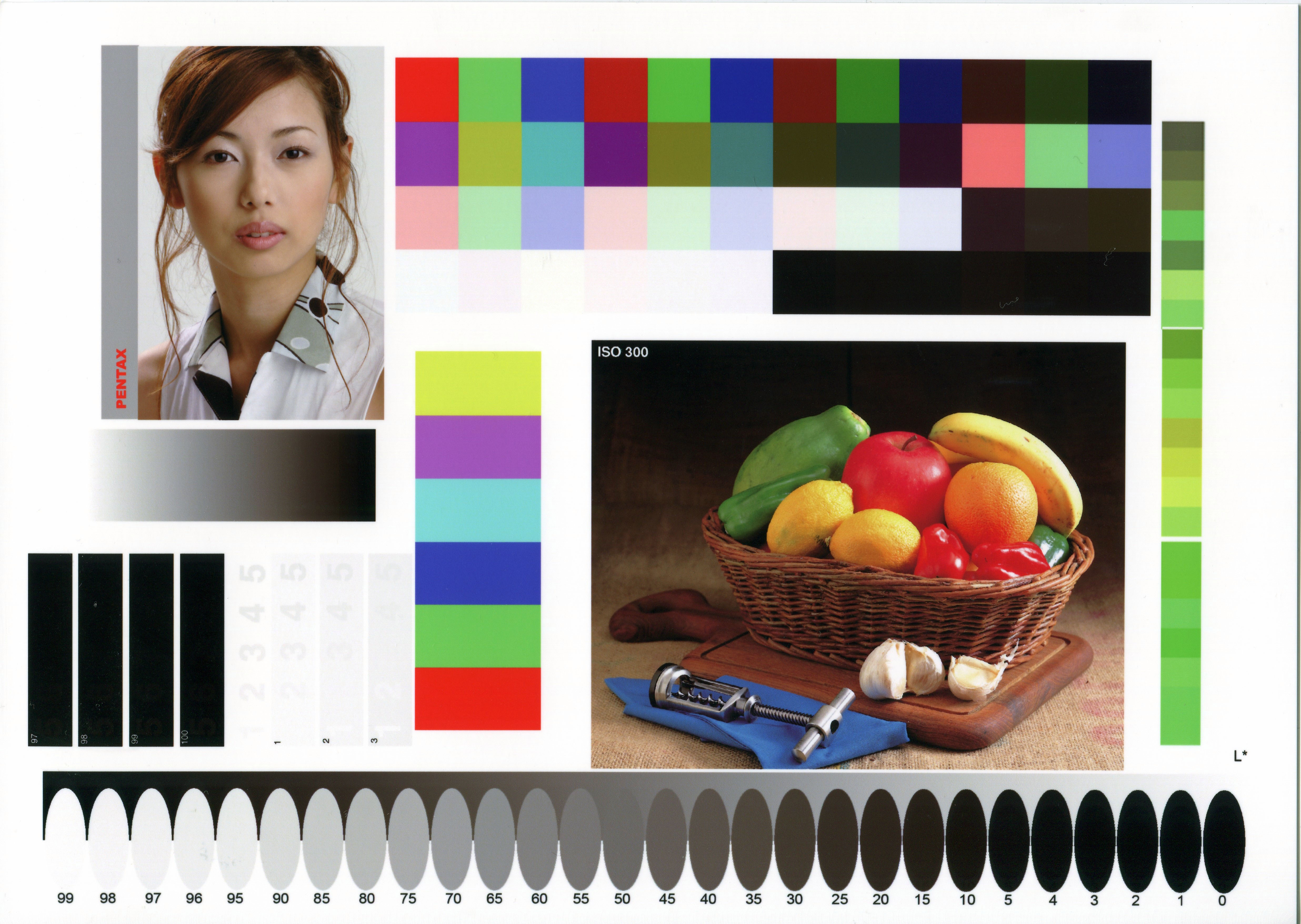

По отпечаткам. На Epson все гораздо реалистичнее.
На бумаге платинум как-то не совсем градиент нормальный, в средней области коричневый, клубника даже не вкусная.
А не могли бы Вы напечатать аналогично, но не этот тест, а Хакамаду?

|    Сообщение #2010 Отправлено 30 октября 2014 - 10:17   WWM
вот здесь.http://shadrin.rudtp.ru/Personal/Shadrin_test.htm
открывать как тифф, печатать из фотошоп.

WWM, , ну вот ,тест хакамада
epson P50 / claria ink , canon pro platinum
Прикрепленное изображение: CANON.jpg
epson P50 / claria ink ,epson PG255
Прикрепленное изображение: EPSON.jpg
P.S. И что вы в нем нашли .......
Теперь и мы это видим .
|    Сообщение #2014 Отправлено 30 октября 2014 - 12:00   WWM
localhost,
По Вашей просьбе пока что не сделали НИЧЕГО. Это всего лишь демонстрация возможностей программы Easy Photo Print.
Все сделаем. Терпение.
то вы с профилями печатали или от балды?)
Печать с использованием программ Easy Photo Print не предусматривает использованием индивидуальных профилей. Там нет управления цветом. Производитель создает такую прикладную программу под свои расходные материалы.
Расскажите, что Вы видите.
Вам виднее на оригиналах. Это без профилирования напечатано?
По ссылке на Шадрина (откуда Вы скачивали изображение) есть описание по анализу качества этой картинки.
Что видно глазами по Позициям 1-4? Особенно интересует позиция 3. Что-то на скане цифры плохо просматриваются в тенях.

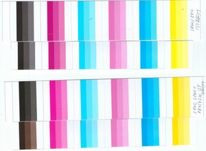

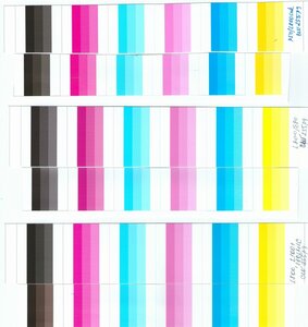

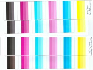

2. На тех же Премиум бумагах напечатан Тест принтера – полоски индивидуальными цветами и уже 2 недели они висели на прозрачном стекле, смотрели на юг. Летом, конечно, эффект был бы сильнее, а в данных условиях мало что изменилось. Единственное, что сразу бросается в глаза – черный L100 стал коричневым на всех носителях. Чтобы увидеть изменения в других цветах – надо присматриваться. Для контроля параллельно образцы напечатаны и чернилами Е80, L800ink.
Смотрите, что получается:
На Epson 255pg и Epson Luster 250
На Lomond суперглянцевой 260, IST Premium Glossy 260, Colorway Premium Glossy 255.
Изображение Изображение Изображение
Вопрос к Вам:
Для каких носителей сделать замеры и построить диаграммы, чтобы не тратить время на все подряд?
3. Самым показательным, конечно, будет тестирование светостойкости на простых матовых и глянцевых носителях. Выбрано для статистики по 4 бумаги WWM и Lomond. Результаты с понедєльника, так как не все еще побывали в камере на сегодня.
  • Прикрепленное изображение: L1800. E80 vs L800. L100plus E80LcLm. Fading in Solarbox on Premium Papers.jpg

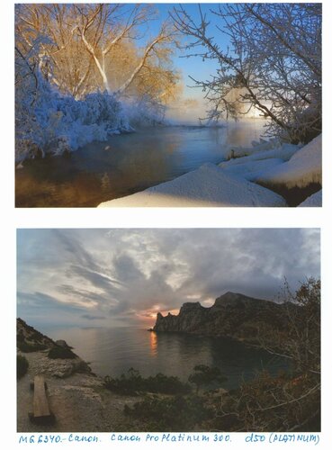

2. Человек купил бумагу Canon Pro Platinum 300. Напечатал на ней то же самое на Epson и Canon. Опять больше понравился результат на Canon.

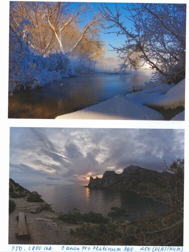

3. Поэтому человек решил засунуть эту чудо-бумагу еще и в Epson. А в принтер Canon, соответственно, загрузил бумагу Epson под видом Pro Platinum.
Что скажете?
Canon рулит?
