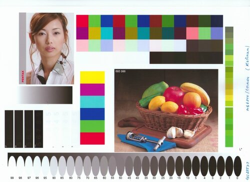

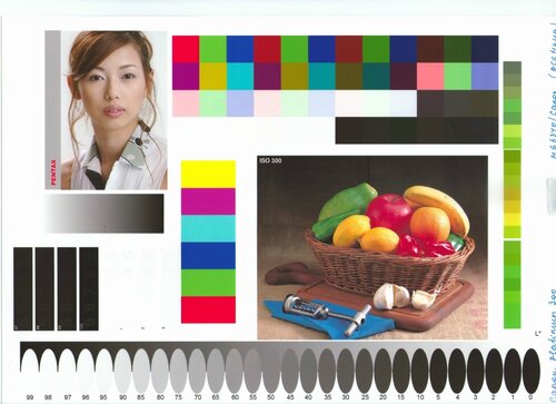

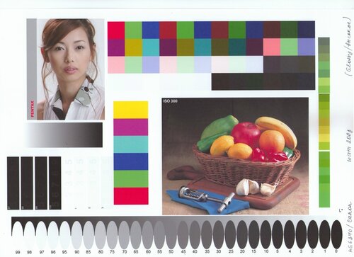

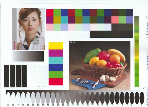

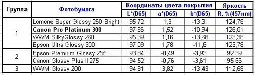

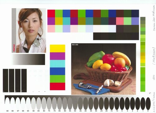

В первую очередь отпечатан тест Хакамада оригиналом на Canon MG6340. Естественно, лучше всего баланс серого выдержан для связки оригинальных расходных материалов (с родным профилем), хотя все отпечатки на премиум носителях очень даже ничего, близки друг к другу по визуальному восприятию. Тем не менее, потом напечатаем еще и с профилями.
Canon Pro Platinum
Lomond 260sg
Epson 255pg

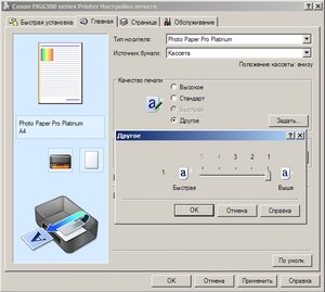

Настройки Фотошоп - принтер управляет цветом, рендеринг - перцепционный. Настройки принтера:
С такими настройками вместо традиционных (Глянцевая/Высокое) даже печать на простом глянце выглядит куда приличнее:
Изображение Изображение
На всех отпечатках без исключения видны все цифры на темных плашках в позиции 100, за это мы и любим Canon. :yahoo:
На это все посмотрим в микроскоп, стараясь найти разницу в том, как ложатся капли и т.д.

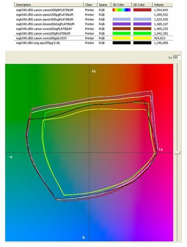

Кому интересно, можно уже проанализировать профили:
Группа для MG6340/Canon,
Группа для P50/L800 ink
Только в обморок не падайте от цветовых охватов. :spiteful:

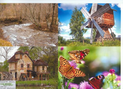

|    Сообщение #1962 Отправлено 28 октября 2014 - 16:47   localhost
WWM, а можно пару рэндомных пейзажных фоток для сравнения?
Типа на EPSON PG, WWM шелковисто-глянцевой, Lomond 230, WWM 225, Pro Platinum 300... Как-то так.

|    Сообщение #1964 Отправлено 28 октября 2014 - 17:53   Dimka66
Ну в светах и тенях выигрывает кэнон на кэноне. А в остальном диапазоне кэнон лучше в красных тонах, а эпсон в сине-зеленых. Чернила же эпсон выигрывают на про-платинум в светах, но проигрывают в тенях (в сравнении с эпсон преимум 255). Отчего тут в обморок падать, разве что от себестоимости отпечатка на про-платинум и чернилах кэнон, более сотни рублей за А4 формат...
Тут ведь и способ построения профиля очевидно влияет. Да и результаты на Р50 с чернилами от Л800 и собственно на Л800 с его чернилами видимо будут разными. Да и охват не главный показатель профпригодности профиля. Может ведь быть охват хорошим, а цветопередача никчемной. Так что все довольно условно. Можно сделать как бы вывод, что на кэноне лучше печатать какие портреты, а на эпсоне пейзажи к примеру. А если вспомнить о стоимости родной расходки кэнона, то думаю что и на эпсоне портреты вполне сойдут, при 4-х-5-ти кратной экономии...

[quote name='localhost' post='339885']можно пару рэндомных пейзажных фоток для сравнения?[/quote]
Без профилирования? Какова цель?
Хотелось бы тратить бумагу только на обдуманные вещи.
Что хотим увидеть на пейзажах? Кроме красоты природы, конечно. Все преимущества и недостатки лучше видно на тестовых изображениях. Всегда.

|    Сообщение #1969 Отправлено 28 октября 2014 - 20:29   localhost
Я с вами редко не согласен бываю, но сейчас не согласен категорически.
Тестовые изображения оно, конечно, хорошо. Но бывает, например, что не видно "реальную" цветопередачу. Отпечатал тесты - вроде пойдёт. А печатаешь реальное фото когда, монолитное такое и качественное (не коллаж с тестами), то сразу видно все недостатки. Предпочтительнее, наверное, даже макро-пейзажи... (Например, как мой излюбленный розовый цветок - я на него уже смотреть не могу, но качество цветопередачи и отсутствие/наличие зерна он выявляет хорошо :rolleyes: )
Вообще, у меня предостаточно фоток, которые очень хороши для тестирования, прежде всего,Кэнонов. Некоторые уже выкладывал.
По сканам в тесте Хакамада на премиум-бумагах различия минимальны.
А вот на реальных фото мы бы увидели значительную разницу.
|    Сообщение #1970 Отправлено 28 октября 2014 - 20:30   WWM
Ладно, давайте. Раз Вы так хотите.. Желание клиента - закон. :rolleyes:
Можем еще зерно поискать в небе над церковью, и ромашками. Помните наш эксперимент Canon vs Epson?

WWM, завтра подберу фотки)

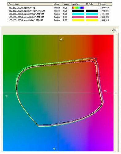

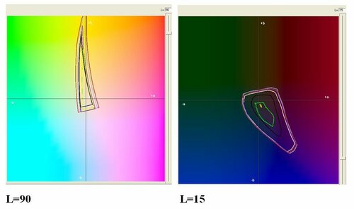

|    Сообщение #1977 Отправлено 29 октября 2014 - 14:09   WWM
Продолжим выкладку по тестированию бумаги Canon Pro Platinum 300. Начало было вчера.
Напечатан тест Хакамада с профилем. Для примера MG6340, Canon ink, Canon Pro Platinum 300 до и после профилирования.
Вчера уже говорили о том, что охваты при печати с настройками, имитирующими использование этой бумаги, расширяются. Это можно увидеть на примере бумаги Epson Premium Glossy 255 (черная и белая линия), и WWM Glossy 200 (желтая и зеленая линия). Обратите внимание на величины охватов в неких условных единицах (Volume). Расширение охвата идет в теплых тонах (красный, желтый, зеленый). Более широкий охват сохраняется в тенях вплоть до L=5.
На принтере Р50 (чернила L800) ничего особенного не происходит, для всех носителей выбрана Премиум глянцевая (как обычно), самой охватистой остается Epson Ultra Glossy 300. Наличие PLATINUM в названии профиля говорит только о принадлежности к данному тестированию и не более.

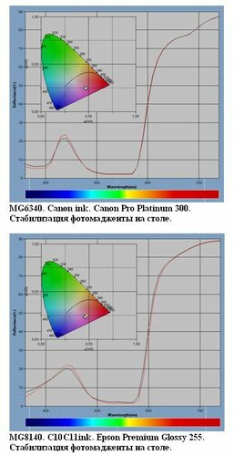

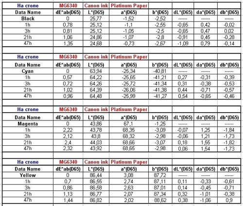

Стабилизация чернил
В отличие от совсем недавнего эксперимента по стабилизации чернил для Epson (на примере L800 и Е80), где так и до конца не стало ясно, где заканчивается стабилизация, а где она уже переходит в деградацию, чернила для принтеров Canon стабилизируются практически мгновенно.. Возможно, для кого-то это будет новинкой, но отпечатки чернилами Canon (MG6340) и С10С11 (MG8140) успели полностью стабилизироваться на столе в течение первого часа после печати. Замеры через сутки и двое уже практически давали dE (суммарная разница основного цвета, насыщенности и яркости), соизмеримые с dE для точек на одной плашке (однородность запечатки).
Все цвета менялись очень мало в сумме, спектр отражения практически оставался неизменным. dE во всех случаях возрастало максимум до 2 (в темноте просто чуть медленнее), что абсолютно не заметно глазу. Больше всего меняется снова маджента (как и в случае Epson), максимальное отклонение координат цвета для оригинальных чернил dE= около 4, для С10С11 - максимум 6, причем на бумаге Epson Premium Glossy 255. Не будем все данные приводить, чтобы не делать лишнюю работу, составляя таблицы, пример в таблице для MG6340/Canon/Platinum paper на столе.
|    Сообщение #1978 Отправлено 29 октября 2014 - 15:05   localhost
WWM, результат профилирования доставляет))
По C11 будут таблицы?) Для полной картины.
Для меня, честно говоря, это новость. Быть может такая стабилизация связана с подогреванием чернил?
Ну вот, например, в термопистолете разогрели клей, нанесли на поверхность и он почти сразу застывает. А эпоксидный клей, который выдавливается из шприцов, стабилизируется 48 часов после нанесения. Так и тут.
|    Сообщение #1979 Отправлено 29 октября 2014 - 15:18   WWM
Нет. Специфика формулы такова. В отличие от чернил для Эпсон.
Все-таки хотите? Не верите на слово? :crazy:
Сейчас экстрагируем из программы SpectraMagic в Excel.

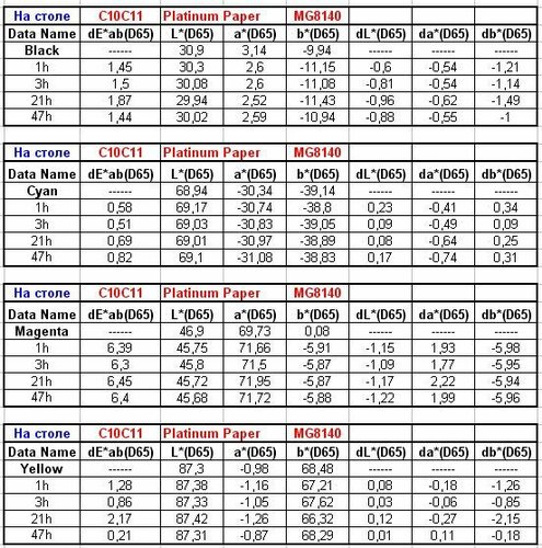

Вот, готово. Стабилизация чернил С10С11 на бумаге Canon Platinum на столе:

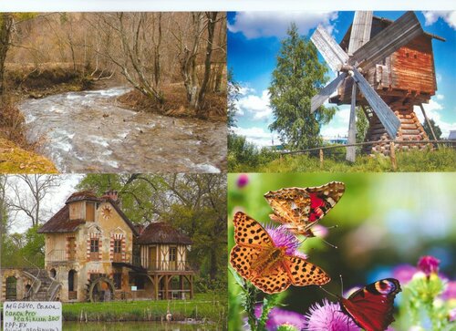

А где, кстати, подборка пейзажей?
Или свои напечатать? Тогда расскажите - есть ли пожелания как печатать, из-под какой программы. Или взять просто EasyPhoto Print?
|    Сообщение #1980 Отправлено 29 октября 2014 - 16:18   WWM
localhost,
Ну вот, например, напечатаны пейзажи на
1. Canon Platinum 300
2. Epson Premium Glossy 255
3. Sihl Satin Baryta 290
Расскажите, что Вы видите, в чем разница? В том-то и дело, что на фотографиях видны искажения только в случае явных отклонений по цвету, а когда такие небольшие, то их можно видеть только по неоднородности окрашивания градиента серого на тестовом изображении.
