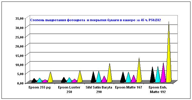

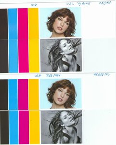

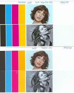

По этой ссылке мы с вами говорили о бумаге Epson Enhanced Matte 192, и чуть ниже на 3 сообщения - о бумаге Sihl Satin Baryta 290.
Там мы обещали также:
А что скажет Enhanced Matte 192 по данному вопросу? Чтобы эффективнее провести сравнительный тест и результат был максимально информативным, возьмем обычные чернила, без всякой повышенной или высокой светостойкости, а именно Р50/Е82. Результаты будут позже, и сразу для всех носителей, о которых упоминаем сегодня. Так будет интересней.
Следует еще раз подчеркнуть один момент. Очень удобно при сравнительном тестировании влияния новой/не известной бумаги на сохранность отпечатка выбирать чернила с заведомо невысокой светостойкостью. Тогда за короткое время можно получить однозначный результат.
Любые чернила медленнее выцветают на премиум носителях, это уже все знают. Поэтому для сравнения берем Epson Premium Glossy 255, Luster 250.
Сразу краткие выводы:
1. В плане светостойкости бумага Sihl Satin Baryta 290 чуть менее хороша, чем в плане качества печати. Но все же неплохо сохранит напечатанное.
2. Бумага Epson Enhanced Matte 192 не обладает улучшенными свойствами в отношении сохранности отпечатка. Фотографии на ней выцветают быстрее, чем на известной всем Epson Matte 167.
Для наглядности - иллюстрации. Тест был напечатан в одном экземпляре и разрезан пополам (видно линию среза). Верхняя часть хранилась в темном месте как контрольная, а нижняя побывала в камере искусственного старения. (Мелкую рябь дорисовал сканер, это не принтер печатал в полосочку!).
Изображение Изображение Изображение
  • Прикрепленное изображение: Sihl Baryta  & Epson Enhanced Matte.jpg

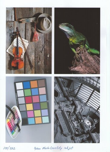

1) тем временем получена бумага Epson Photo Quality inkjet Paper 102.
Помнится, кто-то задавал по ней вопросы. Какие будут пожелания по тестированию?
Да , я интересовался .
Просто интересно сравнить цветовой охват и светостоикость этой бумаги с бумагой Double-Sided Matte Paper и Matte Paper-Heavyweight
А также общие ваше мнение о ней .

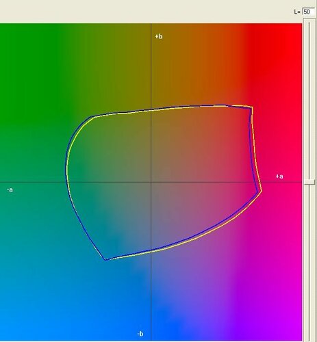

|    Сообщение #1945 Отправлено 27 октября 2014 - 09:07   WWM
Нет особого резона глубоко изучать эту бумагу.
Ни визуально, ни тактильно она ничем не отличается от множества других тонких матовых носителей, имеющихся на рынке.
Появилась достаточно давно, в 2005 году на рынке России и Украины, но особого внимания среди пользователей настольных принтеров не приобрела. В принципе, ее назначение (по информации от производителя) - не для печати фотографий, что естественно, а для "получения матовых изображений фотографического качества". В то же время "идеально подходит для печати бизнес-графики, презентаций и постеров", т.е. изображений кратковременного хранения. Координаты цветности покрытия
L*(D65) a*(D65) b*(D65)
90,57 3,20 -10,65
т.е. отбеливателя достаточно много, что спровоцирует выцветание изображений.
Цветовой охват типичен для матовых носителей, по сравнению с Matte Heavyweight 167, например

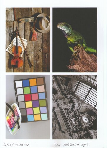

Печать пигментными чернилами не понравилась, видно зерно. Для сравнения Р50/Е82 (слева) и оригинальным пигментом SC T3000ink на SX130:

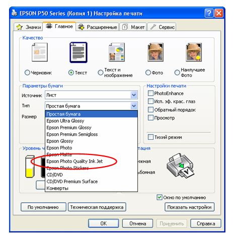

На нашем рынке на сегодня присутствует этот носитель только в формате А3 и А2, хотя изначально был и А4 формат, 500 листов А4 формата стоили 8 долл. США. В драйверах до сих пор есть опция с выбором этой бумаги для печати:
  • Прикрепленное изображение: P50. Epson Photo Quality Ink Jet option.jpg
У у нас как-то на оборот .
Нам печать по этой бумаге на R3000 + оригинальные картриджи , понравилась больше чем PX730WD + оригинальные картриджи
Так мы ж видите - какие чернила и на каком принтере использовали? Не надо экстраполировать этот конкретный вывод на все остальные случаи применения пигмента.

|    Сообщение #1951 Отправлено 28 октября 2014 - 11:48   WWM
Ну что было под рукой.
Тем не менее, эта парочка на шикарно печатала на Epson Enhanced Matte 192, например.

Вы хоть с индивидуальным профилем печатали на этой связке ?
Нет. Не было цели настроить печать в этой связке таким образом, чтобы качество было самым высоким из возможных для данной связки.
Ни в этой связке, ни в какой другой на этом принтере. Это ж всего лишь оценочные тесты. Не путайте с профессиональной, целевой настройкой системы.
Тем не менее, только на бумаге с фотокачеством печати Epson Photo Quality получен худший результат.
