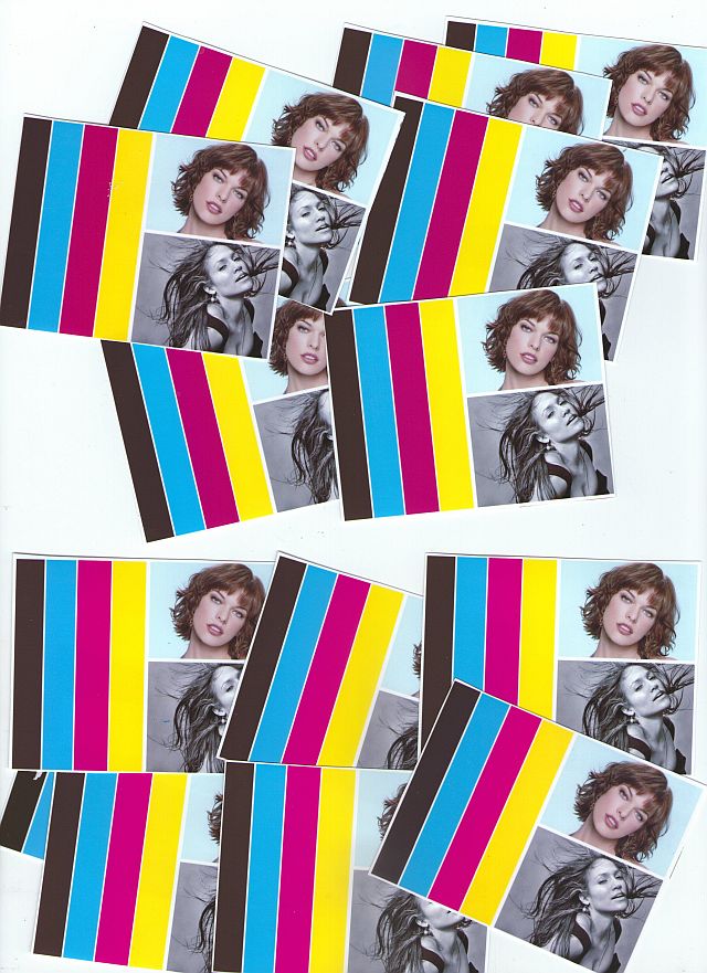

MaK7,
Вы интересовались, можно ли заменить основные цвета чернил Е80 на принтере L800 чернилами L100 CMYK.
Было взято ряд носителей премиум класса:
• Epson Premium Glossy 255,
• Epson Premium Luster 250,
• Lomond Premium Glossy 260 Bright,
• Lomond Premium Semi-glossy 260 Bright,
• Colorway Premium High Glossy 255,
• Barva Super Glossy 255,
• IST Premium Glossy 260.
Напомним вкратце, что имеем на сегодняшний день:
1. На работоспособность чернил в принтере L800 замена основных цветов Е80 на L100CMYK не повлияла. Продолжает работать нормально.
2. Цветопередача визуально изменилась немного, но совершенно не критично. Простой пользователь может ничего и не заметить. Придирчивый пользователь обрадуется более яркому красному на простом глянце. Продвинутый пользователь зафиксирует небольшое расширение охвата в теплых тонах.
3. Напечатан тест принтера на перечисленных премиум бумагах, все висит на окошке. Потерпим еще пару недель (не июль месяц на дворе) и посмотрим, как выцвели индивидуальные цвета. Заодно будет шанс увидеть результаты поневоле подсоединившегося тестирования на тему "Сравнение стабильности покрытия премиум глянцевых носителей плотностью 255-260 г разных брендов". :biggrin:
4. Тем временем стандартный тест на выцветание фотоцветов достали уже из камеры. Ничего визуально не бросается в глаза. Верхние фото - Е80, нижние - комбинированные.
Премиум бумаги делают свое дело - усиливают светостойкость. Чтобы увидеть все-таки разницу, надо продлить время облучения. Поставим в очередь в камеру эти же картинки на второй заход. Тогда и можно будет сравнить с тенденциями выцветания индивидуальных цветов на окне заодно.
  • Прикрепленное изображение: L1800. E80 vs L800. L100plus E80LcLm. Fading in Solarbox on Premium Papers.jpg
Подождем, не вопрос.
Но все же странно - мне и пяти дней хватило, чтобы полоса выгорела... Делал это нредели три назад. Не должно быть ТАКОЙ разницы между Крымом и Киевом.
Колитесь, что у вас за стекла в офисе.
Ну подождите. Зима на дворе! Нет солнца. Если считаете, что пора снимать, то снимем, не вопрос.
Стекла в офисе тонированные, не подходят. Поэтому висят всякие картинки у сотрудников дома на балконах. Прохожие сразу могут вычислить, где живут наши сотрудники. :biggrin:

Вот результат за пять!!! дней:
Может бумага неподходящая, может еще что, но то что готовит WWM по части Magenta у меня не держится.
Залито:
Ligh Magenta - WWM E80
Magenta насколько я понмю - смесь оригинала и E80 50/50.
Проще всего - залить в оба этих проблемных канала оригинал L800, и забыть про проблему.
Но так не интересно (не путать с "дорого"). Меня интересует вариант, который будет выцветать медленнее WWM, хотя и допускаю, что быстрее оригинала L800. И возможно не меня одного. Если оно будет нормально печатать, и выгорать медленнее WWM'а - почему бы им не пользоваться?

новомодный стеклопакет в пластике?
Оно-то в пластике, только как Вы поймете, насколько "новомодное"? Одинарное обычное стекло.
Просмотр сообщенияunixod сказал:
можно экономить покупая чернила для L100
Совершенно верно.
Причем, если печатаете на премиум бумаге, то смело используйте.
Мы решили все-таки посмотреть светостойкость не только на премиум бумагах. Напечатаны еще тесты чистыми Е80 и комбинацией с L100 на простых глянцах и матовых. Загрузим в камеру, выложим результаты на следующей неделе.
Просмотр сообщенияDon сказал:
Домусолили, что не стоит лить в L800 чернила L100
Где и кто? Теоретически? Или на практике кто-то проверял?
Про вязкость врут точно. Проверено, подходящая.
У нас все работает. По крайней мере уже недели 3, наверное.
