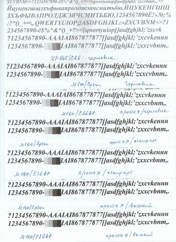

Проведены дополнительные тесты для чернил Е26/ВР в принтере М100 для полноты картины по сравнению с оригинальными.
Чтобы не повторяться по тестам оригинальных чернил на новом принтере М100 (выложены выше), даем ссылку http://reseters.ru/...c=36914&st=1571
Итак, по пунктам.
1. При печати на носителях c не матовым покрытием (на тех же Epson Glossy 200, Luster 250, Epson Flyer Paper) чернила Е26/ВР ведут себя аналогично оригинальным, т.е. плохо – ложатся наслоением пигмента, без глянца, легко смазываются. Т.е. не предназначен принтер для печати на глянцевых и им подобных носителях – не надо печатать. В драйвере нет опций для фотоносителей, только простая и матовая бумага.
2. На матовой бумаге печатают Е26 неплохо. Причем смазываются намного меньше, чем оригинал, даже учитывая то, что оригиналом напечатано 2 недели назад, а чернилами Е26 вчера.. «Зализанный» след остается на обоих отпечатках, но пальцы при этом чистые только после Е26. Сканы не приводим, так как они не получаются качественными.
3. Оттенок черно-белых отпечатков на матовой бумаге очень близок для Epson M100 и Е26 чернил – теплый. Это говорит о том, что размер частиц пигментов приблизительно одинаков, так как оттенок напрямую связан с размером частиц. Пигментные чернила с правильным размером частиц при разбавлении водой дают такой же теплый, коричневатый оттенок, присущий для частиц диаметром около 0,1 мкм. Такая дисперсность обеспечивает стабильную работу ПГ (при правильной формуле, конечно), так как основное требование по размерам – это частицы не должны быть крупнее, чем 1/100 размера дюзы ПГ.
4. На простой бумаге черно-белые фото смотрятся очень неплохо, причем лучше использовать в настройках Матовая бумага, тогда лучше различимы детали в темных зонах. Хотя… кому надо печатать фото на простой бумаге?
5. Документы на простой бумаге можно печатать с одинаковым успехом как оригинальными чернилами, так и Е26/ВР. Образцы печати в разном качестве, а также для контраста – черновик теми же чернилами Е26 на принтере ХР-605:
Итак, по пунктам.

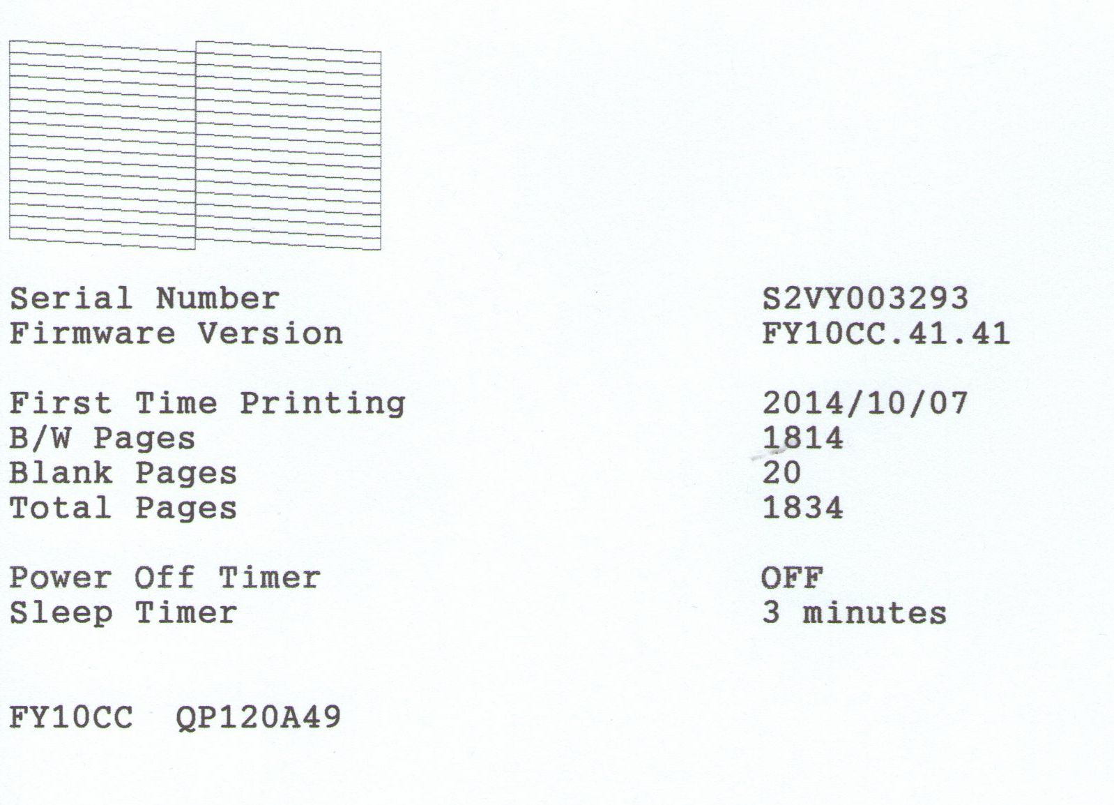

SamSvoi,
Кстати, вспомнилось, что Вы говорили
Рефераты для студентов - бывает до 300 страниц за раз - бумага простая
и решили запустить сплошные буквы на 300 страниц с настройками печати Простая/Стандарт.
Только что закончили ловить листы (и пошли сдавать макулатуру
Тест дюз после такого потока на Е26ВР = 100 %.
Вот скан.
И это самое главное. Именно для печати текстов и документов аппарат и предназначен
| Сообщение #1897 Отправлено 23 октября 2014 - 11:54
Это здорово - особенно радует - умыли таки непревзойдённое качество Японии ...
