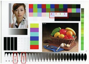

Теперь давайте посмотрим на тест Хакамада в микроскоп.
ЧАСТЬ 1
Как принтер Canon с серым картриджем укладывает капли оригинальных чернил на разную фотобумагу.
Выкладываемые микрофотографии будут содержать в названии цифры - 1, 2, 3, 4, 85, 96, чтобы ориентироваться. Они обозначают место съемки на тесте, а именно - светлые плашки 1-4 и два серых овала 85, 96. А если кто озадачится вычислением размера капли на носителе, то для этого используйте шкалу - расстояние между серединами (или правыми краями, или левыми краями, кому как нравится) линий равно 100 мкм.
Изображение Изображение
Итак, целевая система: MG6340, оригинальные чернила на бумаге Platinum.
Изображение Изображение Изображение Изображение
А теперь смотрим, меняется ли что-то, если с такими же настройками печатать, но подсунуть принтеру другую бумагу - Epson Ultra Glossy 300. Какие будут мнения?
Аналогичные картинки получены на других премиум бумагах - Lomond Super Glossy 260, WWM Silky-Glossy 260, Epson Premium Glossy 255.. Особого смысла повторяться и выкладывать идентичные фото нет.

И, наверное, достаточно посмотреть в точке 86, чтобы не размножать кадры?

WWM, да точку 86 , и эээээ.....гм....центр глаза и носа девушки пожалуйста .
Ну и цветовой охват , качество цветопередачи , линейность серого пожалуйста :friends:
|    Сообщение #2117 Отправлено 03 ноября 2014 - 13:48   WWM
да точку 86 ,
Сорри, она 85-я!
Что за шутки? Еще раз подчеркиваем: снимаемый участок должен быть однородной окраски. Иначе выводы будут неверные.

А если серьезно , то в секторе цветов вами отмеченные лайтовые зоны - 1 , 2 , 3 , 4.
