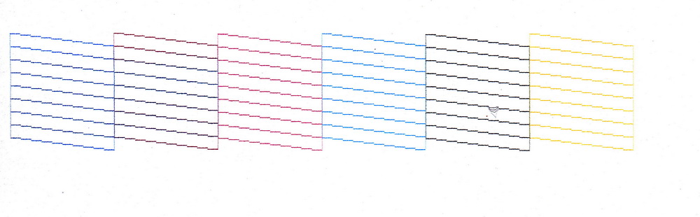

|    Сообщение #2326 Отправлено 07 ноября 2014 - 17:15   localhost
Ну вот, вчера отстоялся принтер. Отпечатал нормально листовок 20 для теста.
Чуть ли не сутки принтер стоял и отдыхал. Включаю его сегодня.
Делаю тест дюз
Прикрепленное изображение: IMG_0163.jpg
Вижу вот такую вот фигню. Дюза "косит" по ходу.
Я сразу сделал прочистку и она вернулась. Другие не пропали.
Ну а на листовках опять лёгкое полошение. И даже на фотках чуть заметно (в режиме RPM!) Если печатать просто текст, то он местами какой-то немного нечёткий. Как бы не двоится, но около того.
И всё из-за одной дюзы!

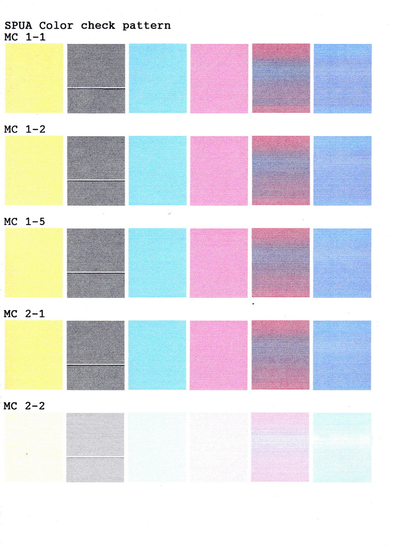

Прикрепленное изображение: IMG_0164.jpg
На обычной бумаге в режиме "Текст и изображение" на тесте WWM вроде бы и ничего не видно, но в тоже время есть небольшие косячки...
Прикрепленное изображение: IMG_0165_small.jpg
Чёрная заливка вполне нормальная, ничего особенного
Прикрепленное изображение: IMG_0166.jpg
Чернила, как считаете? Или что?
|    Сообщение #2327 Отправлено 07 ноября 2014 - 17:15   MaK7

|    Сообщение #2331 Отправлено 07 ноября 2014 - 18:43   combain
localhost,
Отлично !
Феликс , судя по тесту режимов печати , у тебя началось разрушение ПГ изнутри .
Радуйся жизни !
Люди ! Я предлагал localhost на одном сайте купить ПГ для L800 за 2500 рублей , он сказал что оно ему не надо .

|    Сообщение #2332 Отправлено 07 ноября 2014 - 18:44   Dimka66
combain, Что то действительно тест режимов печати у него хуже стал чем был.

Dimka66,
Ещё как хуже , взгляни на голубой МС 2-2 , нет части дюз параллельно пробою в ПГ ( это как при загустевших чернилах или выробатоной ПГ в результате поломки / износа ) ,
из-за этот и полошение , выпадение дюз , итд итд .
Короче , localhost - загнал принтер ! Всё !

|    Сообщение #2339 Отправлено 07 ноября 2014 - 19:36   localhost
Я бы не стал так драматизировать. Мадежента и Циан ведут себя каждый раз по-разному в этих тестах.
Это был тест почти сразу после включения. И это норма. Если попечатать, то всё налаживается (частично).
И насчёт разрушения ПГ изнутри - заявление преждевременное. Одна дюза не показатель. Моя версия - чернила густоваты. Я много напечатал на оригинальном чёрном и никакого разрушения ПГ у меня не было. Потом залил E80/B в остатки L800 Black и пару дней попечатал композитом. Потом долил всю бутылочку чёрного. И вообще все доноры заправил максимально. И вот началась фигня такая.

Допустим, ПГ у меня работает в нештатном режиме. В районе мадженты неправильное давление или ещё что...
Так что должно быть? Полное разрушение канала C и разгерметизация LM. А потом отрыв пластин дюз (например). Причём тут чёрный?
Также, все должны понимать, что скан теста режимов печати в этот раз с завышенной яркостью, что утрирует ситуацию.
Но я сделал это специально, дабы лучше было видно чёрный канал.
|    Сообщение #2340 Отправлено 07 ноября 2014 - 19:40   Dimka66
