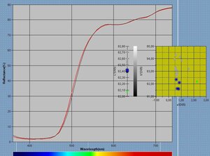

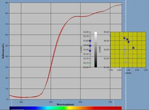

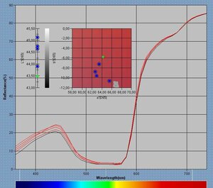

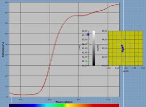

|    Сообщение #1751 Отправлено 16 октября 2014 - 10:54   WWM
Mak7
Тем временем, пока ждем результатов по светостойкости, еще дополнительные результаты по тестированию комбинации чернил L100CMYK + E80LcLm на принтере L800.
Выше уже говорили, что печатают они нормально, без сбоев. Не знаем, как и что может быть со временем, но экспресс-тестирование на протяжении недели не дает никаких отрицательных результатов по работоспособности.
По цвету вполне приемлемо. Пример. Напечатано посредством Easy Photo Print на Epson Luster 250.

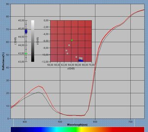

Вчера начали смотреть стабилизацию такой комбинации чернил на Epson Premium Glossy 255. Стартовая точка - сразу на выходе из принтера. Замеры были через 20 минут, 1 час, 3 часа и 22 часа. Отпечатки (по аналогии с выше изложенным экспериментом на L800ink, E80) хранились в тех же условиях:
1. На столе,
2. В темном ящике,
3. В том же ящике, но дополнительно в пластиковом файле,
4. В темном шкажу с химией.
За это время меньше всего изменился в цвете желтый цвет. Суммарное dE не превышает 3, т.е. не видимо глазу. Однако изменения цвета, зарегистрированные спектрофотометром, разные, в зависимости от условий хранения отпечатка. Точка гуляет по поле координат и пока не успокоилась. Сравните в условиях 1, 2, 3 и 4:
Изображение Изображение Изображение Изображение
Больше всего изменился фото пурпурный- dE приближается к 7, что хорошо заметно глазу уже. Чуть меньше, но тоже заметно изменился фото голубой, dE уже около 5,5. Но общее у голубого и пурпурного цвета то, что стабилизация прошла достаточно быстро, кроме образца, упакованного в пластик. Это не удивительно, так как испаряться растворителям было особо некуда, поэтому эти цвета проходят медленный путь, но целевая точка у всех образцов та же - кучкуются точки в одном месте, в конце концов. Надеемся, по иллюстрациям это все понятно.
Именно быстрая стабилизация по голубому и пурпурному отличает чернила L100 от L800. Логично предположить, что светостойкие добавки L800 тормозят стабилизацию, влияют на ее ход.
Осталось получить данные по светостойкости такой комбинации чернил, сравнить с Е80 и L800. Но это будет не скоро. Ведь хотим там тоже нескольких зайцев убить. :wink: Т.е. сравнить окно/камера, чистые цвета/фотоцвета на ряде премиум бумаг.
