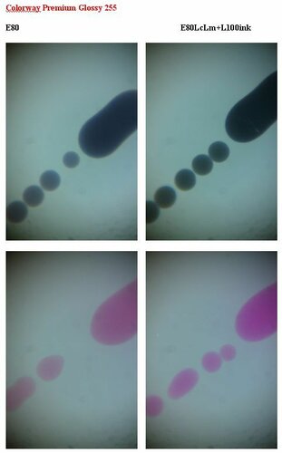

Пригодится как-то или нет, но решили посмотреть на капельки теста принтера.
| Сообщение #1704 Отправлено 14 октября 2014 - 11:12
lap70,
Капли чернил L800 есть уже выложенные неоднократно. Не хотелось повторяться. Если надо - дадим картинки.
Но чернила L100 ведь тоже оригинальные. Цель эксперимента другая.

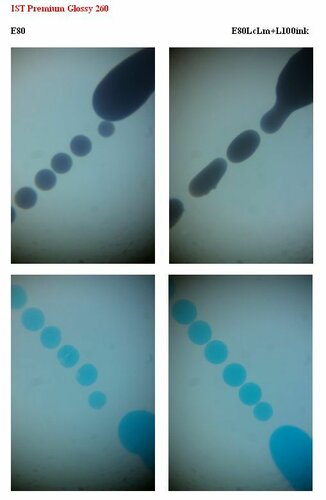

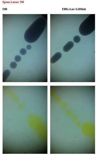

MaK7,
Примеры на Epson Luster 250, IST Premium Glossy 260, Colorway Premium Glossy 255.
Пригодится, спасибо.
Нормальные ровные капли. Значит они нормально выстреливаеются из головки, а не "выдавливаются" из нее, что наверное имело бы место, будь у них скажем бОльшая, чем требуется плотность.
