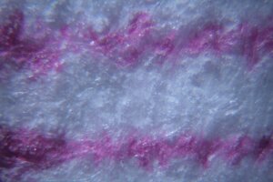

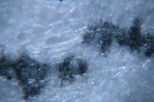

Водянка не предназначена для печати на простой бумаге, это понятно. Вот так приблизительно ложатся капли на офисную бумагу:
Изображение Изображение
Пигментом печатаются четкие символы (слева MG8140, Canon), а водянкой (даже оригинальной) - не очень (справа Р50/Claria). Поэтому пока в непонятке, что Вы еще хотите. Да, на бумаге класса А или В будет лучше, чем на бумаге класса С. Так это и так известно.
Вот это и хочется уточнить.
Опять же не очень честно...
Canon 9600x2400 dpi против Epson'а 5760*1440. Понятно, что первый просто обязан быть более четким.
Нет, тут Вы не правы.
В первом случае печать пигментом идет по умолчанию при выборе опции "Простая бумага/тест (или текст и изображение)". Ни о каких девяти тысячах dpi речи быть не может. Уже говорили в этой теме об этом, дискутировали и предположили, что с таким разрешением принтер Canon может печатать только в одном случае - на бумаге Canon Platinum Pro в самом лучшем качестве. Хотим проверить, ждем бумагу (она дефицитная, как оказалось).
Ну и про 5760*1440 аналогично. Даже если Вы будете печатать в наилучшем качестве при выборе в настройках премиум носителя, то не получите такого разрешения на офисной бумаге никогда. Капли-то расплываются по волокнам.
