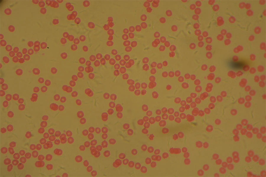

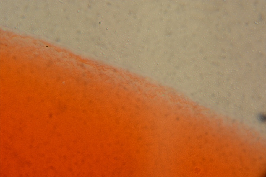

А какой размер частиц в пигментах для Epson с головой рассчитанной на 3 пиколитра?
Вот пигмент epson .
А вот кровь человека с таким же увеличением
Диаметр эритроцита колеблется от 5,0 до 9,0 мкм
Дальше всё должно быть понятно .
Какой максимальный размер частиц может пройти через фильтр от капельницы?
фильтр инфузионной капельницы задерживает микросгустки размером более >30 мкм
Т.е. то, что пройдет через эту капельницу - это булыжники, которые закупорят насмерть даже головку рассчитанную на печать каплями объемом в 3 пиколитра?
|    Сообщение #1684 Отправлено 11 октября 2014 - 20:57   combain
localhost, Любая водянка (кроме неизвестных мне говночернил) не боится замораживания.
А для пигмента ...... Ну если в банке отстоявшихся чернил виден сильный осадок на дне - есть подозрения, что пигмент перемёрз.
MaK7, диаметр дюзы epson рассчитанной на 3 Пл составляет 25 мкм.
Повторяю
фильтр инфузионной капельницы задерживает микросгустки размером БОЛЕЕ >30 мкм
Дальше вы поймете сами .

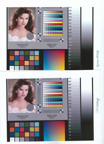

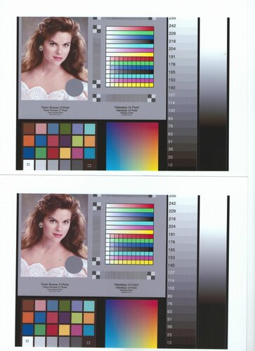

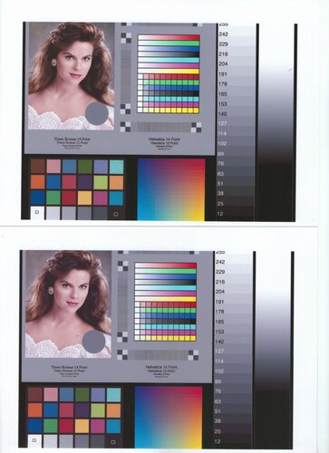

На каждом отпечатаны образцы на цветопередачу, светостойкость, Тест принтера чернилами Е80, затем комплектом с Е80 + L100M, и, наконец, комплектом, в котором от Е80 остались только лайты.
Для отслеживания изменений по цвету выбран самый показательный тест.
Замена только мадженты в наборе Е80 (сверху) на L100M (внизу) мало сказалась на цветопередаче. Примеры на Epson 255pg (слева), IST 260pg (справа). На мелкокалиберные косые полоски не обращайте внимания, сканер дорисовал. Смотрим, как изменился градиент серого в правой части изображения.
Изображение Изображение
Если заменить весь CMYK на L100ink, оставить только лайты от Е80, то получаем более сильный эффект (сверху Epson 255pg, внизу – IST 260pg):

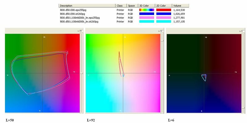

Смотрим, что изменилось в охватах:
