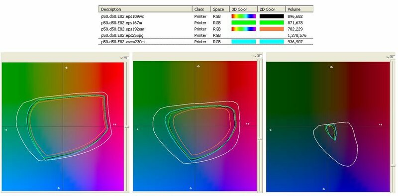

Итак. Для сравнительных тестов выбран принтер Р50 с чернилами Е82.
Ничего нет удивительного в том, что цветовой охват на матовых носителях уступает охвату на премиум глянцевой. Причем часто встречаются совместимые матовые субстраты, на которых охват больше, чем на оригинальных. Для примера показана бумага WWM Matte 230.
В данном конкретном случае не ожидали, что меньше всего охват окажется именно у Matte Enhanced 192.
В высоких светах разницы особой нет, при L=95 еще присутствуют все кривые. А вот в тенях разница есть.
Уже при L=40 видна явная дифференциация кривых для матовых носителей. Первой исчезает кривая для улучшенной матовой Epson 192 при L=20, что было сюрпризом, для остальных матовых минимальное L = 14-15. Хочется верить, что обещанный производителем «улучшенный цветовой охват» все-таки есть, но для этого придется это перепроверить на пигментных чернилах, так как в совместимости бумаги прописаны исключительно широкоформатные пигментники.
Традиционные матовые носители обычно имеют специальное покрытие из аморфного оксида кремния или алюминия, достаточно крупнопористое, чтобы видеть его текстуру в микроскоп. Чернильная капля фиксируется в виде расплывшегося пятна без четких очертаний. Уже выложено множество подобных микроснимков, но в данном случае мы рассматриваем конкретную систему печати Р50/Е82. На бумаге Epson Matte Heavyweight 167 при печати на лицевой (слева) и тыльной стороне (справа) фотографии выглядят совершенно по-разному. (Снимок на тыльной стороне нам пригодится еще немного позже).

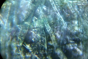

Изображение Изображение
На обороте изображение совершенно непрезентабельное, и всем понятно почему – нет специального покрытия, нет качества.
Чернильные капли на улучшенной матовой бумаге Epson Enhanced Matte 192 ничем не отличаются от полученных на любой другой матовой бумаге.

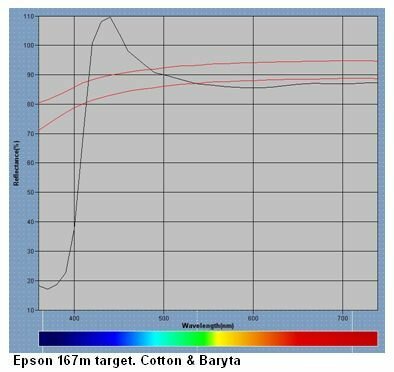

Для бумаг Epson Matte Heavyweight 167 и Epson Archival Matte 192 в характеристиках написано одно и то же: «Плотная матовая бумага для печати фотоизображений, календарей, сертификатов, постеров, плакатов, оформительских работ. Сделанные на данной бумаге отпечатки обладают повышенной светостойкостью». Мы уже с вами на примере чернил L800 увидели, что особой светостойкости данные носители не обеспечивают, уступают другим (серым показано выцветание самой бумаги).
А что скажет Enhanced Matte 192 по данному вопросу? Чтобы эффективнее провести сравнительный тест и результат был максимально информативным, возьмем обычные чернила, без всякой повышенной или высокой светостойкости, а именно Р50/Е82. Результаты будут позже, и сразу для всех носителей, о которых упоминаем сегодня. Так будет интересней.
Сравним оптические характеристики некоторых носителей и спектры отражения света.
Изображение Изображение Изображение
Обращает на себя внимание тот факт, что матовая бумага Epson мало отличается друг от друга (см. Дельта Е), а носители Sihl серии Masterclass – кардинально другие, dE превышает 11, спектры (красные линии) очень отличаются от уже примелькавшихся на форуме традиционных (как у Epson 167m).

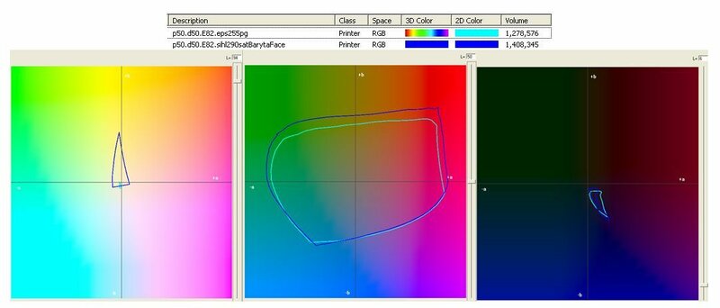

Вернемся к носителю Baryta. Понятно, что Baryta не принадлежит к группе матовых, но по данной классификации является аналогом Semi-Matte. Капли чернил ложатся на поверхность аналогично любой другой микропористой бумаге, для сравнения справа – Е82 на Epson Luster 250.
Магическое слово Baryta обозначает не женское имя или что-то еще подобное, а описывает происхождение покрытия бумаги. Принимающий слой состоит из маленьких, невидимых глазу частиц, но эти частицы состоят не из традиционного оксида кремния или алюминия, а коллоидного сульфата бария.
И это происхождение бумаги придает ей великолепных свойств. Охват шире, чем на Epson 255pg:
Всю красоту печати уже демонстрировали выше.

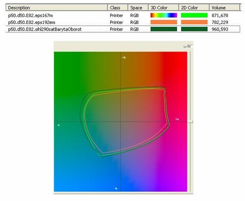

И на обороте можно печатать, как на традиционной матовой бумаге, хотя на упаковке нигде нет пометки об этом.

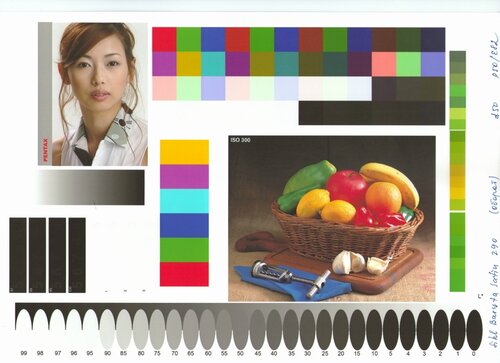

|    Сообщение #1793 Отправлено 21 октября 2014 - 12:55   Dimka66
WWM, Хорошо, попробую, чуть позже выложу. Хотя логика подсказывает что так и будет. Высветляя тени в фотошопе мы "начинаем видеть" трудноразличимые до того детали в тенях на мониторе. Так почему бы им так же не "проявиться" после этого и на отпечатке?
|    Сообщение #1794 Отправлено 21 октября 2014 - 13:35   WWM

|    Сообщение #1795 Отправлено 21 октября 2014 - 14:49   Dimka66

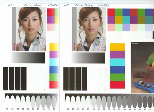

WWM, Вот мой небольшой эксперимент. Я просто слегка высветлил тени в фотошопе перед печатью. Слева два фото "Хакамады" на ломонде премиум-глянце 260 гр., а справа тоже самое на эпсоне матте 167 гр. Верхние фото отпечатаны "как есть", а нижние "с высветлением" теней. Сканер конечно темнит и искажает цвет, но все таки можно заметить, что после высветления теней цифры на "сотом" поле стали виднее. Если изначально на отпечатке было видно лишь 6-7, то после высветления стала различима и девятка.
Думаю что если кому то принципиально важно получить такой результат, то проще сделать экшн в фотошопе, чем колдовать с профилем для каждой бумаги.
Заодним (раз уж достал сканер из шкафа), сделал сканы сравнения печати на старом и новом принтере Л800. Думаю видно что нет такой большой разницы, и старые профили вполне можно использовать и на новом принтере (по крайней мере не для про-печати). Не знаю, толи мне так повезло, толи разные экземпляры принтеров печатают достаточно одинаково.
Так же сделал сравнительные сканы родных и индивидуальных профилей, на бумагах эпсон матте 167 гр., и эпсон-премиум 255 гр. Вопреки расхожему мнению о дефективности родных профилей можно констатировать, что они почти не отличаются от индивидуальных. Разве что на индивидуальных синий цвет передается адекватно, а на оригинальных он получается чуть более голубым чем нужно.

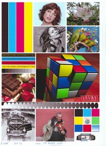

|    Сообщение #1796 Отправлено 21 октября 2014 - 15:12   WWM
Цифры стали виднее, но не пострадало от этого общее впечатление от картинки? Не превратилась ли она в плоский рисунок или восковой слепок, не утратила ли жизненность? Вам глазами на оригиналах виднее, чем на сканах, конечно.
Но так кажется, что выигрывая в одном, 100 % проиграешь в другом.
Ну как почти не отличаются, если сразу видна разница?
Все дело в том, насколько большой эта разница кому-то кажется. Все чисто субъективно.
|    Сообщение #1797 Отправлено 21 октября 2014 - 15:25   Dimka66
Цифры стали виднее, но не пострадало от этого общее восприятие от картинки? Не превратилась ли она в плоский рисунок или восковой слепок, не утратила ли жизненность?
Абсолютно не пострадала. Отпечатки выглядят совершенно одинаково (по д/д и контрасту), и лишь приглядевшись можно заметить что цифры стали видны и самые плотные тени посветлели. Общее впечатление и не могло измениться, так как "самый черный" остался на месте, а плотности "выше плотных теней" вообще не изменились.
Вы видите дикую разницу, делающую печать с родными профилями совершенно невозможной? (на что обычно жалуются). Типа с родными профилями жутко желтит, или зеленит. Не знаю что вы там увидели, но обычный человек вообще не различит эти отпечатки.
Если желаете, могу выслать вам оригиналы для непосредственного ознакомления.
|    Сообщение #1798 Отправлено 21 октября 2014 - 15:32   WWM
Это да.

|    Сообщение #1799 Отправлено 21 октября 2014 - 15:35   Dimka66
WWM, Тогда давайте спросим у форумчан, видят ли они скажем на этом скане разницу, насколько она велика и в чем проявляется.
А если печатать потоком разные изображения?
А кто мешает к ним перед печатью так же пакетно применить в фотошопе готовый экшн?
И я сильно сомневаюсь, что печатающие потоком "телефоно-фото" заморачиваются проработкой теней...
