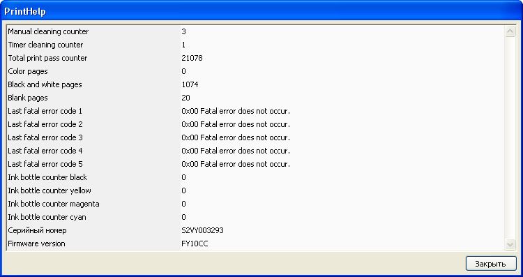

ПринтХелп показывает отчет (прикрепляем). 1 прочистка была программная, 3 (в сумме, из которых 2 - на оригиналах) ручные.
Что-то он какую-то фигню показыввает.
Никто не знает, как попросить разработчика оптимизировать утилиту для монохромного принтера, чтобы он:
1) Не показывал счетчники цветных страниц.
2) Цветных бутылок с чернилами, а возможно и всех бутылок, если там не ведется статистика (по аналогии с L800 - ввел код - счетчик увеличлися на единицу).
| Сообщение #1826 Отправлено 22 октября 2014 - 13:02
А он и не показывает цветных страниц!
Только монохромных и пустых, которые прошли через него.
А с бутылками... не обращайте внимания. Похоже, что он их вообще не считает, даже черные.
| Сообщение #1827 Отправлено 22 октября 2014 - 13:19
Ну как же не показывает, когда написано - 0 (нуль)?
Не показывает - это когда данная строка отсутсвует. Т.е. ее попросту нет, нет так само, как нет счетчика бутылок с лайтами. Вот именно подобным же убразом нужно убрать счетчик цветных страниц, и (как минимум) счетчик всех цветных бутылок, потому как считать их невозможно по определению.
Счетчик же черных бутылок оставить до проястнения ситуации - ведется ли он или нет.
А прояснить я думаю вы сможете максммум за неделю-две, печатая теме темпами, которыми печатаете.
У SamSvoi , кажется, тоже были нули, когда напечатано уже черт знает сколько.

Значит счетчик не ведется. И показывать нули - просто смущать пользователя.
О чем я и говорю: убрать, чтобы не было вовсе.
| Сообщение #1830 Отправлено 22 октября 2014 - 13:27
Так это, наверное, к разработчикам программы ПринтХелп вопрос.
Сам принтер М100 вообще не показывает никаких программных уровней чернил. Только периодически напоминает, чтобы визуально наблюдали уровень в донорах и не пропустили момент заправки.
Совершенно верно. Я и спроил изначально:

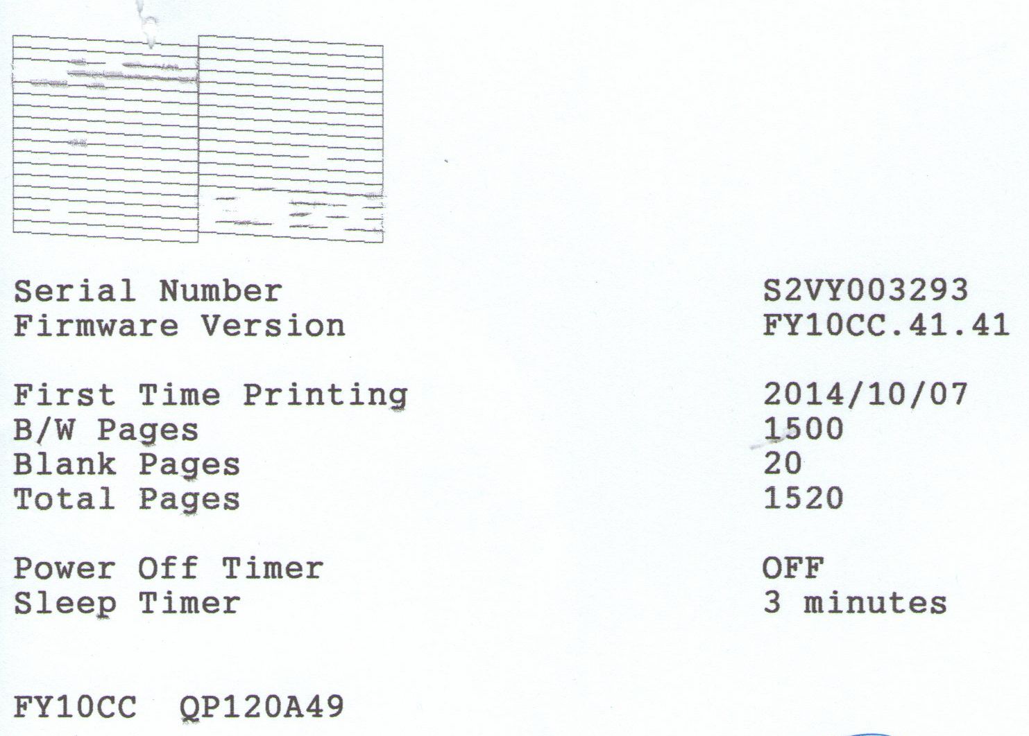

В процессе пропала 1 дюза
Да давайте продолжим тест на е 26 - одна дюза может и случайность (не показатель вобщем)
можно дополнить тест - неделю просто распечатывать ровно 1 лист но каждый день + тест дюз

просто я не пойму алгоритм выпадения дюз - толи они (дюзы ) выпадают при интенсивной печати
или же при очень редкой печати
| Сообщение #1837 Отправлено 22 октября 2014 - 14:34
Похоже, что именно это.
Значит так, смотрите. Печать и так и этак, в том числе потоками до 100 страниц текстового теста, включая режим Простая/Черновик на оригинальных чернилах и чернилах Е26/ВР - все в порядке, можно считать. По одной дюзе утрата и там, и там за все время - не считается.
Однако наш жестокий тест на выносливость этот принтер не выдержал в обоих случаях.
Подробнее о тесте.
Для самых жестоких истязаний над монохромными принтерами прекрасно подходит тест, созданный изначально для лазерной печати. Желающие могут скачать этот тест здесьи поэкспериментировать у себя.
Для истязаний задаем печать страниц №№ 3, 6 и 12, 100 копий в один поток с настройками Простая/Стандарт. Итого - страницы печатаются вперемешку, всего 300 стр, 100 из которых - сплошная заливка.
Так вот. Оригинал захлебнулся бумажной трухой (предположительно) и Е26 - то же самое.
Получили аналогичный тест дюз, плюс/минус.
Понятно, что задача стояла очень сложная.
