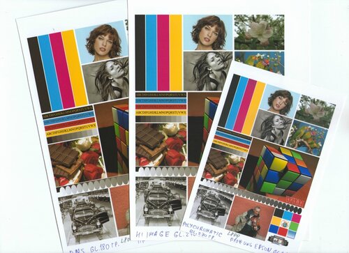

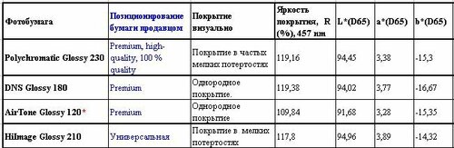

Обратим внимание на группу глянцевых носителей (и отпечатков на них), полученных от Вас (кроме Lomond и Privision, которые рассматриваются отдельно).
Итак, поставим себя на место пользователя, который хочет недорого напечатать свои фотографии на домашнем принтере, и по этой причине пришел в магазин за глянцевой бумагой.
Допустим, на выбор ему предлагается 4 носителя. Попытаемся помочь с выбором.
После ознакомления с надписями на упаковке в глазах пользователя невольно образуется следующий рейтинг по качеству:
Изображение Изображение Изображение Изображение
• Три раза подчеркнули качество продавцы бумаги Polychromatic: Premium paper, High Quality glossy и круглая печать «100 % quality»,
• Одной надписью «Premium» обошлись DNS, AIR Tone,
• Скромно оговорили совместимость бумаги как «универсальная» продавцы HiImage.
Чисто теоретически такому рейтингу по качеству должна соответствовать цена на идентичные по формату и количеству листов упаковки бумаги. Как на самом деле – нам не известно, да и вряд ли рейтинг соблюдается пропорциональным надписям на упаковке, тем более, что бренды разные.
Что получаем практически? Судите сами:
Все носители содержат массу отбелки, которая быстро выцветает в камере, и бумага желтеет.
При печати на всех бумагах видны следы роликов, т.е. покрытие мягкое, крупнопористое.
На данном этапе расхваленный Polychromatic никак не занимает призовое место.
Окончательно расставим точки над "i" завтра, когда будут готовы все результаты по выцветанию.

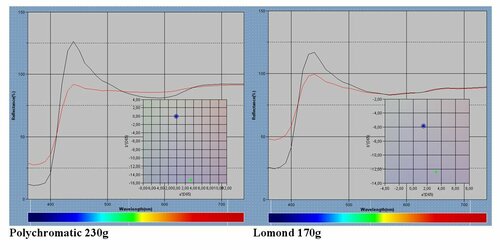

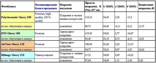

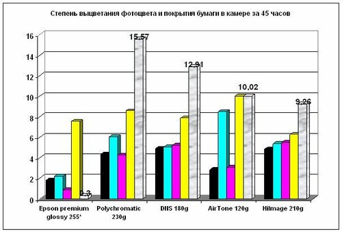

Итак, продолжим начатое выше (в сообщении 1284) обсуждение глянцевых носителей.
После камеры все эти виды бумаги пожелтели, отбеливатель выгорел напрочь (обратите внимание на изменение координаты b* и яркости бумаги).
Можно сравнить "супер-пупер премиум" Polychromatic 230g с бумагой Lomong 170g, например.
Видно, насколько больше в ней отбеливателя и насколько больше он успевает сгореть.
Как это влияет на сохранность напечатанного? Конечно, влияет. Для сравнения добавим микропористую Epson 255pg. Выцветание оригинальных чернил L800:
Без профилирования оригинальные чернила на принтере L800 (Ваши отпечатки, Dimks66) дают на этих носителях жуткую желтизну. Надо обязательно профилировать. Хотя, в то же время, оригинальные чернила на MG6340 печатают на этих носителях вполне прилично, без особых сдвигов по цвету.
Выводы:
Никакого премиум-качества не обнаружено. Обычные глянцевые носители с изрядной долей отбелки. Бумага быстро желтеет на свету, изображения выцветают (даже оригинальные L800ink, а что уже говорить об обычной совместимке?).
Все эти носители можно позиционировать под единым слоганом: "Недорогая глянцевая бумага универсального назначения. Хранить отпечатанное в темном месте", надписи "Премиум" убрать.
Чернила не растекаются. Из-за многочисленных потертостей покрытия Polychromatic и HiImage, которые портят "пейзаж", их можно вычеркнуть даже из этой категории качество/цена.

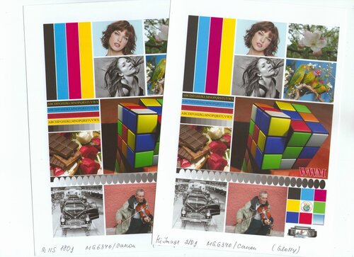

|    Сообщение #1290 Отправлено 30 сентября 2014 - 12:25   combain
WWM,
настроила печать?
Настроила правильно , она засунула 2 листа в принтер и печатала с Абсолютно одинаковыми настройками .
Её слова :
.... Я сделала так - загрузила эти два листа в принтер , настроила режим печати под Fine ART , и пустила в печать ДВА экземпляра под одинаковые настройки печати .... Когда нести отчеты из отдела печати ? ....
Это вам о чем-то говорит ?
Как там тетя Роза
Какая она вам тётя в 32 года ? :give_rose:
а тот ли самый фрагмент рассматривали в микроскоп
100 % тот , фара ЧБ машины .
А вот тут и получился прокол. Фара - это не элемент с абсолютно однородным покрытием. Чуть влево/вправо на доли миллиметра и уже другие капли. Именно поэтому мы рассматривали в микроскоп Тест принтера, когда речь шла о печати на 6-ти цветных Epson. В случае Canon его напечатать не удастся.
Поэтому и давайте обдумаем хорошенько эксперимент, чтобы ответы на вопросы были однозначными.
