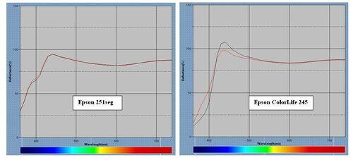

Dimka66
Продолжим по бумаге Epson ColorLife 245, высланной Вами на тестирование.
Выше уже было о ней несколько слов.
Поскольку покрытие по текстуре напоминает полуглянцевое, то логично сравнить эту бумагу с Epson Premium Semiglossy 251.
Как мы уже все с вами неоднократно говорили, Epson 251seg практически не содержит вредной отбелки (как и премиум глянцевая 255) и не выцветает под ультрафиолетом.
Для наглядности спектры отражения до (черная линия) и после (красная линия) освещения в УФ-камере 45 часов.
И полные табличные данные, по которым Вы самостоятельно можете посмотреть, какие координаты цвета изменились и в какую сторону:
Видно, что dE выше у этой бумаги, чем у 251seg. Но нам с Вами не известно, насколько глубоко уже прошли процессы деградации покрытия прежде, чем бумага попала на тестирование. Было бы глупо считать, что такие же данные были бы получены для только что выпущенной бумаги. Поэтому принимаем данные в виде «как есть на данный момент».
Продолжение через час.

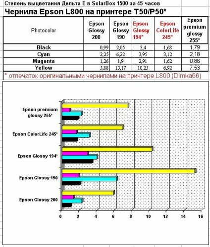

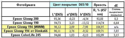

Dimka66
Прежде, чем поговорим о том, как на этой завалявшейся бумаге выцветают чернила L800, приобщим еще один Ваш древний носитель.
Вы спрашивали:
эпсон Photo Paper 194 гр., это что, аналог того ужасного (как говорят) эпсона фото папер 190 гр.?
Во-первых, хотелось бы для начала вернуться к результатам сравнительного тестирования новой бумаги Epson Glossy 200. Там же есть и о бумаге 190g. Если хотите освежить в памяти, то перейдите по ссылке
Используем некоторые данные из того исследования, чтобы прояснить вопрос – что это за образцы бумаги Вы нам прислали.
Во-первых, стоит отметить, что цветовые координаты покрытия Вашего листа практически не отличаются от таковых для завалявшихся у нас, кроме b* и, как следствие – яркостью R, % как косвенными показателями количества отбелки. Можно предположить 2 объяснения:
1. ОЕМ придерживаются стандартов производства, но все же существуют некие допуски отличия партии от партии.
2. Были исходные листы одинаковые (в пределах ошибки замеров), но просто хранились у нас с Вами в разных условиях, по-разному постарели с частичным выцветанием отбелки.
Уже по этим цифрам видно, что Epson Glossy 194 не «аналог того ужасного (как говорят) эпсона фото папер 190». Это старый глянцевый носитель, который занимает по характеристикам промежуточное место по качеству между 190g и 200g.
Ну и сравним, как эти носители (в том состоянии, что имеется на сегодня) влияют на сохранность напечатанного.
Итого, что видим:
1. Самая худшая по показателям сохранности бумага Epson Glossy 190. Ну и не только по сохранности. И хорошо, что ее сняли с производства.
2. Самая лучшая для данных чернил бумага Epson Glossy 200. И не только для этих чернил, она в принципе очень неплохая. Можно было ее назвать не просто глянцевая, а премиум глянцевая вполне.
3. Не смотря на немного большее содержание отбелки и частичное выцветание самого покрытия, бумага ColorLife 245 показала себя на уровне микропористых (Epson Premium Glossy 255) в данных условиях деградации отпечатков.
4. Epson Glossy 194 занимает промежуточное место.

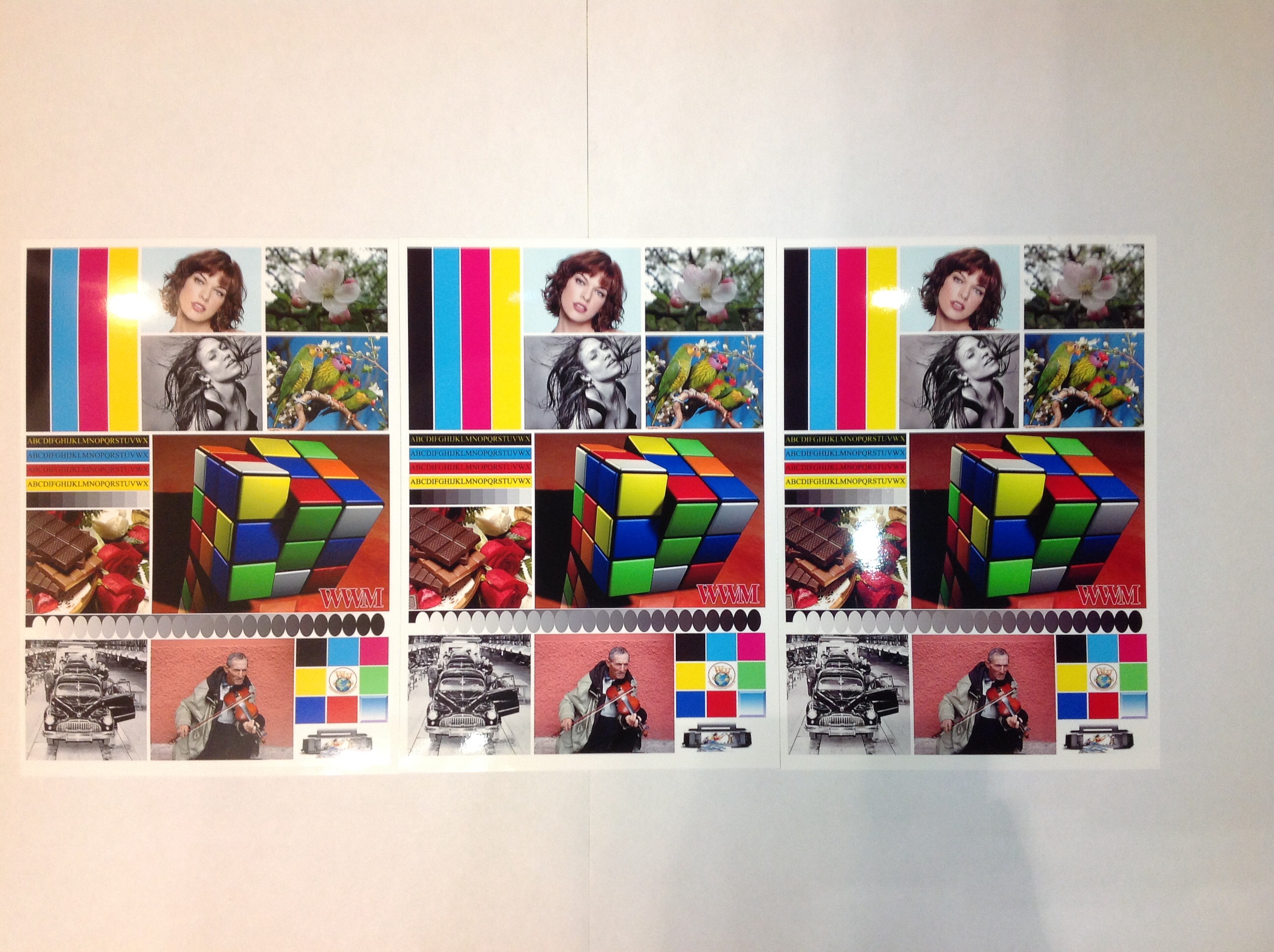

| Сообщение #1255 Отправлено 25 сентября 2014 - 18:55
localhost,
А мы и не забыли , мы ждали подходящего момента .
Вот , смотри , и угадай где какой , угадаешь - получишь плюс
просил ещё фото отпечатков на столе,
