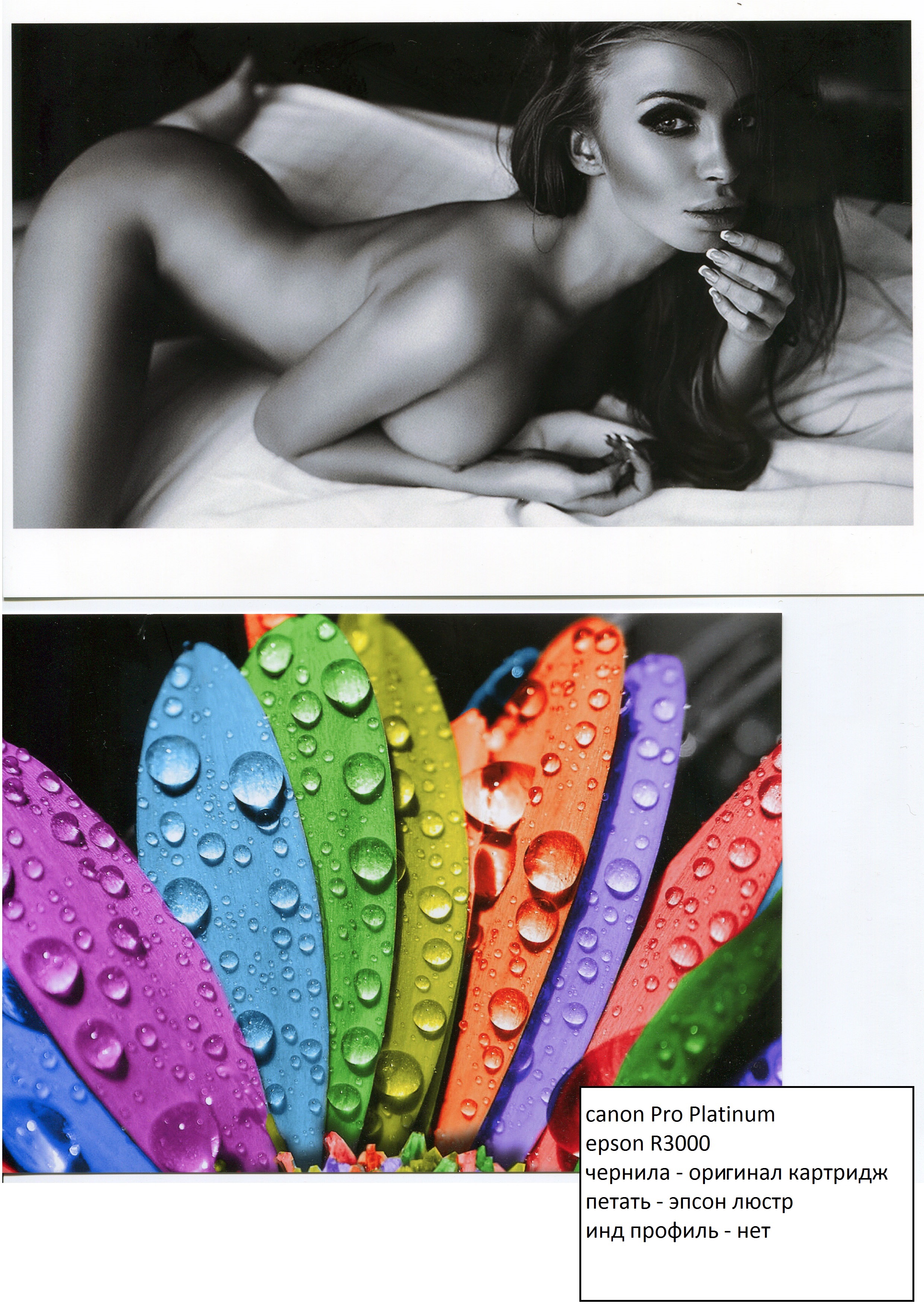

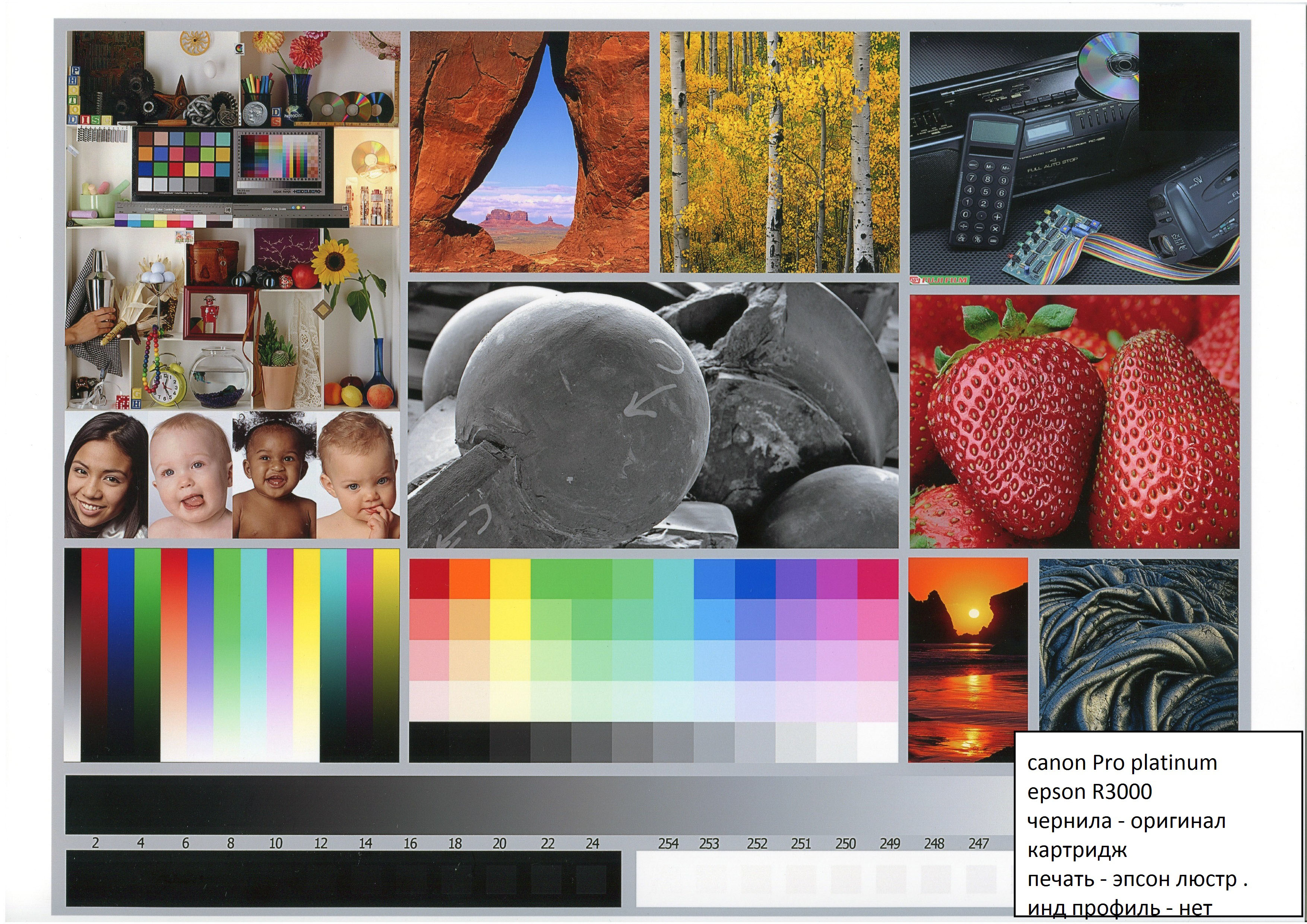

--холодный старт --
бумага canon pro platinum
печать - epson R3000 , epson L800
бумага имеет ярко выраженную микропористую структуру , яркая , гладкая , плотная ( 300 грамм ) , имеет приятный запах полимерного покрытия , приятно держать в руках .
при печати на epson R3000 проблем с качеством цветопередачи не возникло , серый идеально нейтрален .
качество ЧБ печати и цветной печати по canon pro platinum , на принтере epson R3000 мы расцениваем как - печать супер класса -

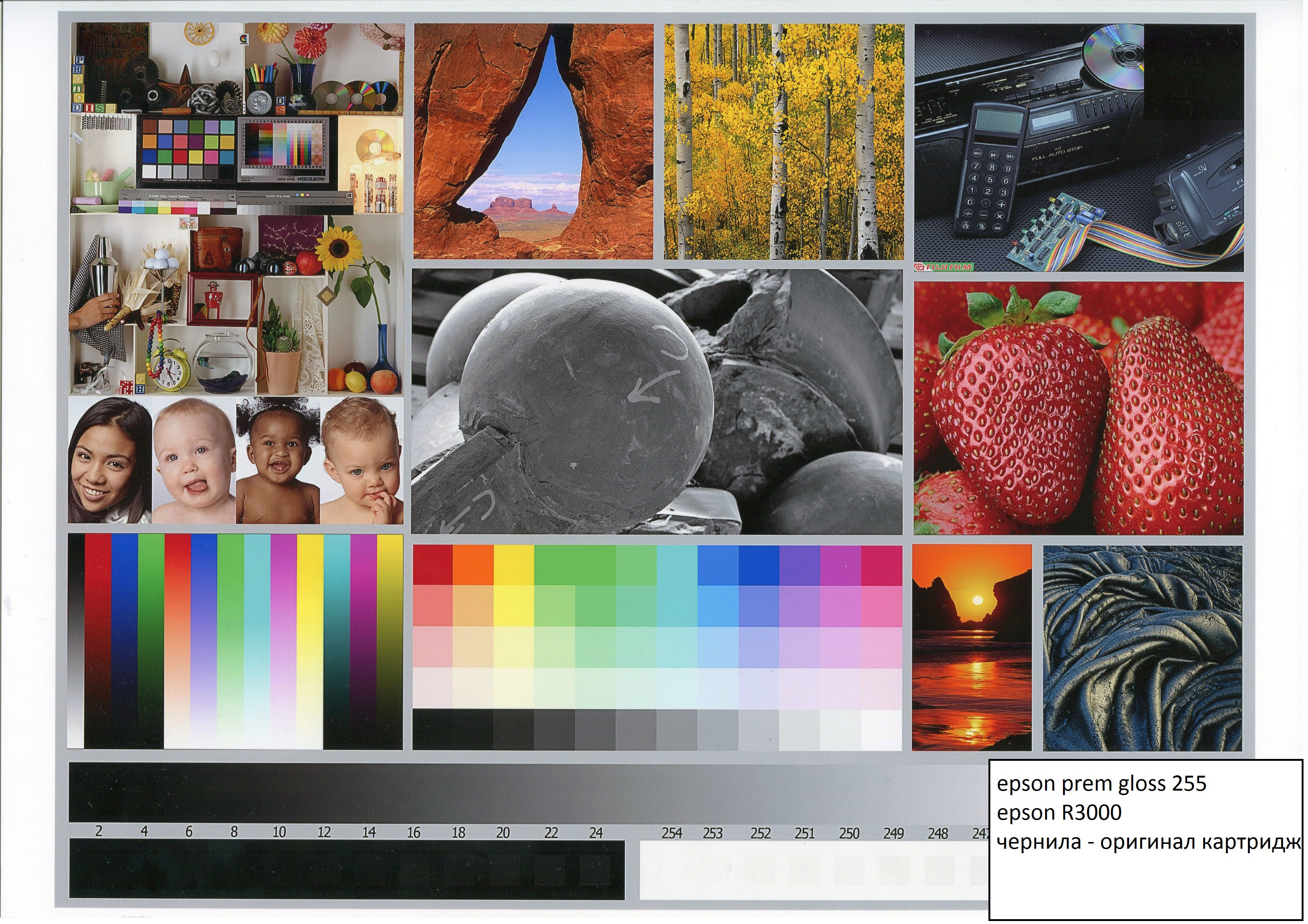

для сравнения
бумага epson premium glossy photo paper
принтер R3000

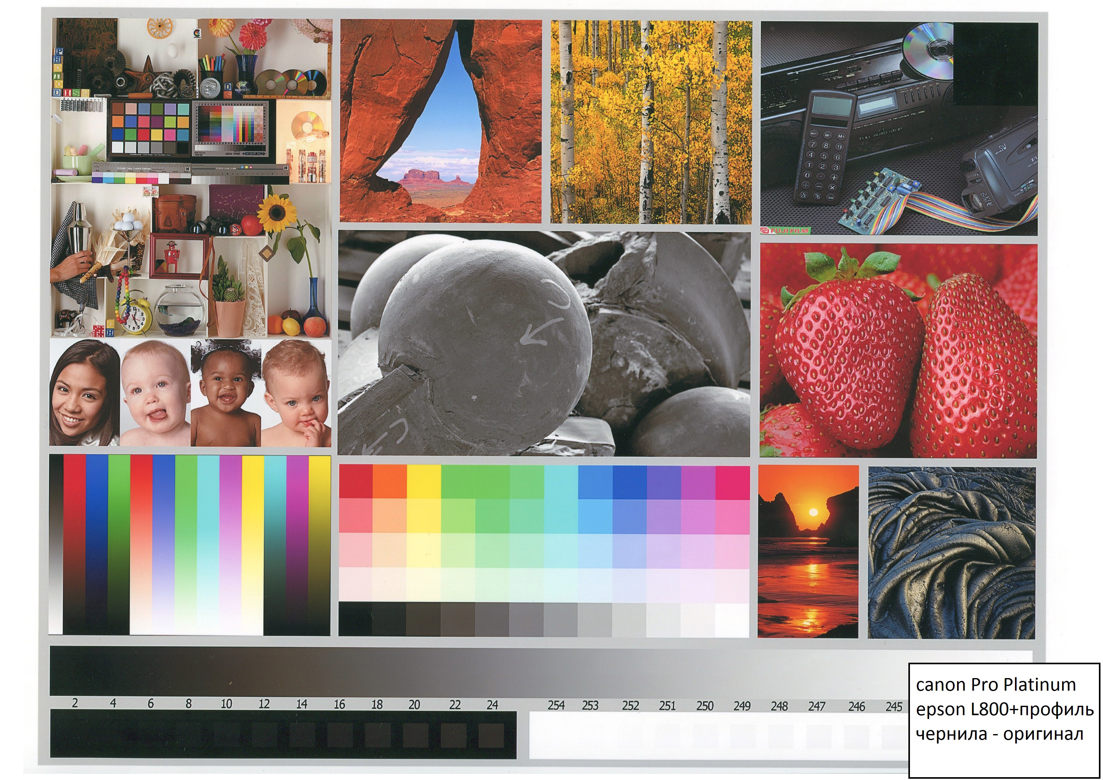

но при печати на L800 по бумаге canon pro platinum , возникли некоторые проблемы передачей серых тонов и полу тонов .
сами можете посмотреть что не так .

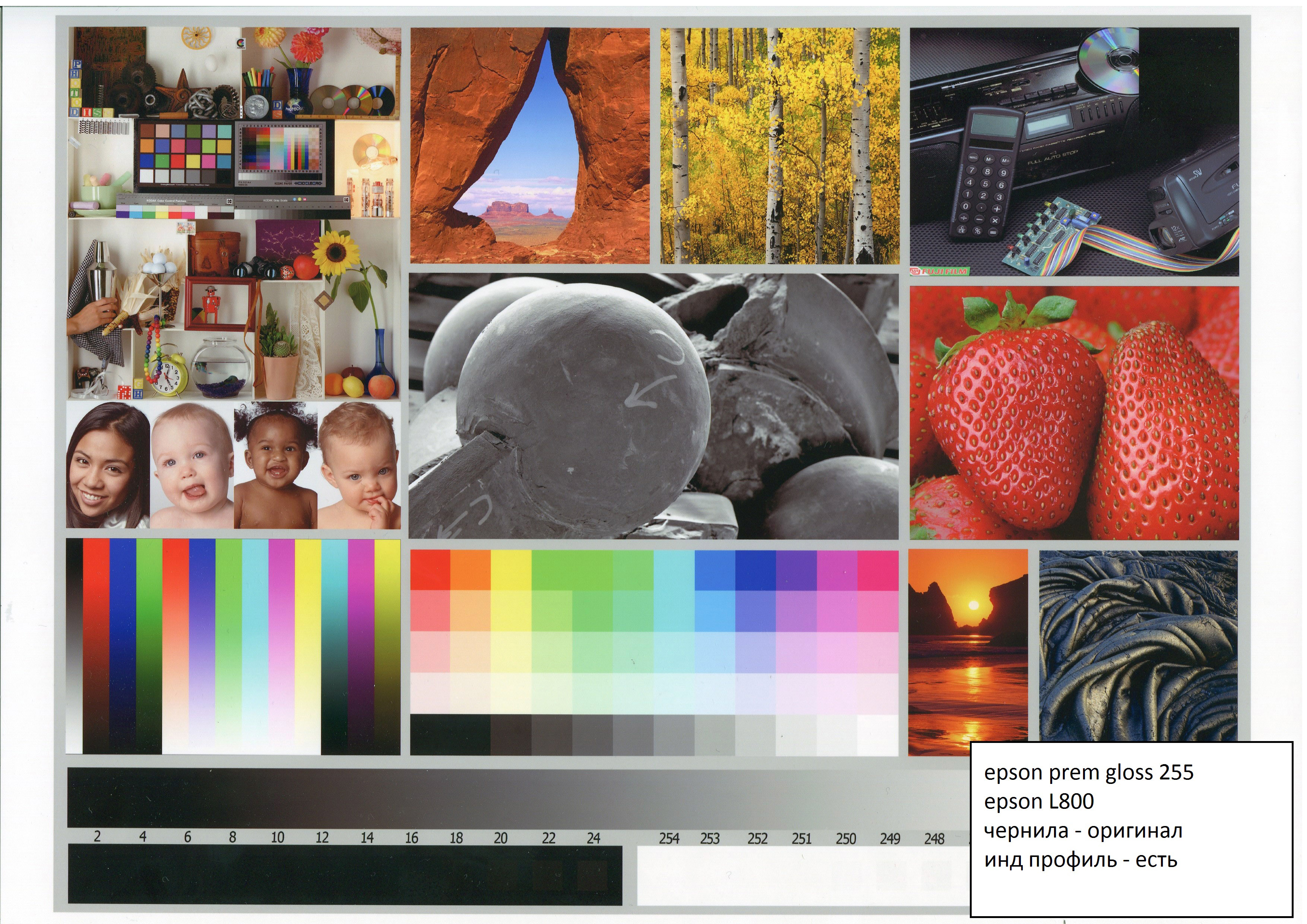

в сравнение , печать по epson premium glossy photo paper на принтере L800 + инд профиль .

для сравнения
принтер R3000

Роза завтра принесет отпечатки
бытовой Кэнон на оригинальной водянке?

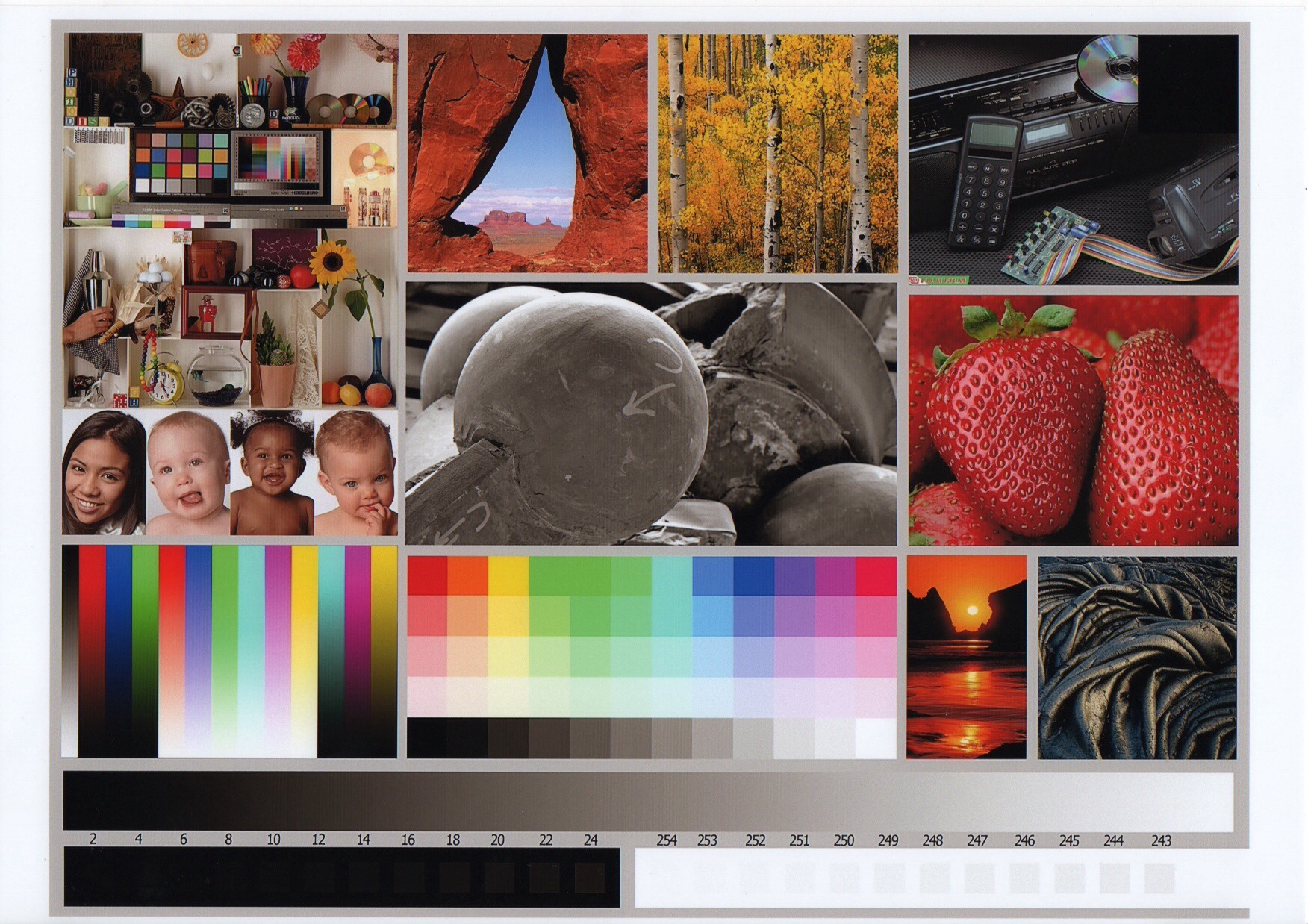

| Сообщение #1207 Отправлено 23 сентября 2014 - 11:39
localhost, вот :
canon pro platinum и canon MG5440 оригинал картридж .
Теперь можно сравнить всё- всё- всё
WWM,
что вы нам скажете ?
Интересно послушать ваше мнение и слова .
WWM,
| Сообщение #1208 Отправлено 23 сентября 2014 - 11:44
Что то кэнон хуже всего на этой бумаге отпечатал. Вывод лишь один - профилировать. А для эпсона все таки лучше использовать родную бумагу, а не pro platinum.

| Сообщение #1210 Отправлено 23 сентября 2014 - 11:54
combain, Она же в мануале "пятицветок" вроде прописана как рекомендованная для режима FINE (этот режим походу только под нее и задуман).
| Сообщение #1211 Отправлено 23 сентября 2014 - 11:57
что вы нам теперь скажете ?
Только то, что тест этот нам не нравится. Сильно заляпистый.
Фрагменты в правом верхнем углу и по центру - черно-белые?
А почему выглядят по-разному?
Остальное Dimka66 сказал.

| Сообщение #1213 Отправлено 23 сентября 2014 - 12:17
Если речь о магнитоле и пр. быт.технике в правом верхнем углу, то они не ч/б, а скорее уходят в синий оттенок. А по центру действительно ч/б изображение.

Ну, что я могу сказать...
Восторга нет... Цвет не сказать, что супер. Но на R3000 явно хуже получилось.

Ещё интересный вопрос - а как так быстро L800 отпрофилировали на эту бумагу? Там же вообще-то мишень надо дней 7 сушить...

Как раз совсем всё на оборот , просто сканер не может передать всё как есть .

Профиль был уже готов , только он был под эпсон премиум глосс .

combain, ты бы хоть оригинал теста выложил чтоле... На R3000 в целом неплохие отпечатки... Но клубника чуть ли не чёрная... Хотя это даже не кэноновская бумага, в общем-то...
А на L800 как-то неправильно печатать с профилем от Эпсоновской бумаги (или ты имеешь ввиду встроенные профили?)
По поводу остального - позже отпишусь.

Ох local который host , вот http://www.pix.lt/im...V002_sRGB-8.jpg
Ура ! Заметили !
Не было других вариантов .....

По мне так на всех принтерах неудачно по сравнению с оригиналом. Может надо в реале смотреть отпечатки... Не знаю.
На R3000 клубника слишком тёмная, на MG5440 слишком тёмные скалы... Да и вообще в целом как-то так себе.
