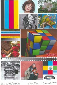

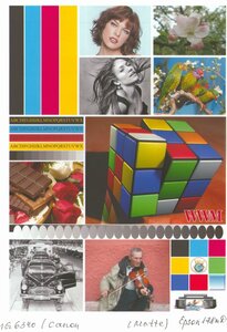

Мне например интересно сравнение матового двустороннего ломонда 170 гр. и матового эпсона double-sided
Речь идет о двухсторонних (DS) матовых носителях.
Изображение Изображение
По цветопередаче нельзя сказать, что есть какая-то сильно большая разница. Тем более, что Ваш отпечаток на бумаге Lomond с индивидуальным профилем, а на Epson – «Epson Matte Heavyweight”.
Как обычно на неплохой матовой поверхности, получается красочное изображение с высоким контрастом.

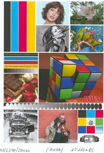

Для сравнения взяли дешевый носитель с нашего рынка – бумагу NewTone Matte 220mDS и напечатали тест оригинальными чернилами Canon на принтере MG6340. Визуально все тесты хороши, контрастные и яркие:
Epson, Lomomd, NewTone:
Изображение Изображение Изображение

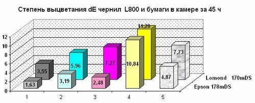

Однако, когда дело касается выцветания напечатанного, то, конечно, лучше выбрать Epson.
На диаграмме мраморные столбцы отвечают выцветанию покрытия бумаги, цветные – фотоцвету L800.
Ничего удивительного. Больше отбеливателя - больше выцветание.
|    Сообщение #1185 Отправлено 19 сентября 2014 - 11:46   Dimka66
Очень наглядно. Большое спасибо!
