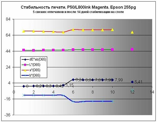

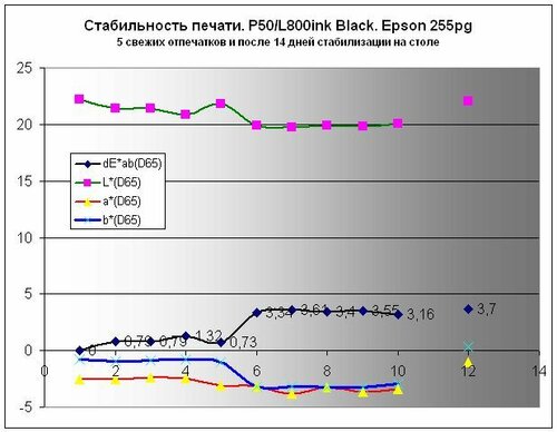

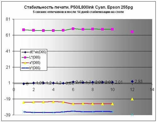

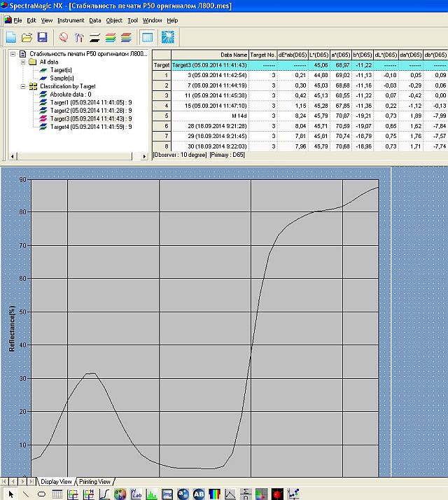

Вернемся к вопросу стабильности печати, заданному aVs.
Мы с вами начали об этом говорить выше. Если в цитате кликнуть на стрелочку в левом верхнем углу, то вернетесь на страницу, откуда взята цитата, как начало эксперимента.
Отпечатки были выполнены на Р50 принтере чернилами L800 без профилирования на Epson Premium Glossy 255. Как только выходил отпечаток из принтера, тут же замерялся по фотоцветам. Получался некоторый разброс, естественно. Частично объясняется в цитате, частично разброс в поливе плашки. Но тем не менее, получили некоторые координаты цветности для каждого отпечатка. Отпечатки, понятно, были с холодным оттенком. Сейчас прошло 2 недели, и они выглядят вот так (прикрепляем внизу).
Итак, через 2 недели пребывания на столе (с доступом воздуха и света), если верить вышеизложенному, то отпечатки должны стабилизироваться. Еще проходят вялотекущие (возможно, бесконечные) изменения, но мы с вами давайте их проигнорируем, и будем считать, что все закончилось.
Замеряем, как изменились фотоцвета (параметры плашек), скриншот в предыдущем сообщении как раз это и показывает. Строим графики и анализируем их.

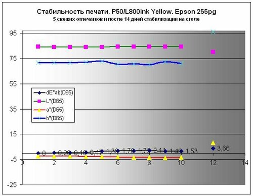

Черная плашка:
Немного пояснений:
первые пять точек относятся к отпечаткам на выходе из принтера, последующие 5 точек - к тем же отпечаткам через 2 недели. Отдельно стоящая точка взята из эксперимента с профилированными отпечатками за 12 дней для сравнения. В первую очередь для того, чтобы еще раз подчеркнуть, что профилированные и не профилированные отпечатки не только выцветают, но и стабилизируются по-разному. На линии dE проставлены значения.
Аналогично для плашек фотоциана, фотомадженты и желтого.
Обращайте внимание на единицы шкалы ординат! Визуальное сравнение, не вдаваясь в абсолютные значения цифр может дать ложные выводы!
Из этого всего 2 главных вывода:
1. Печать стабильна. Отпечатки между собой не отличаются, если напечатаны на одном принтере, одними чернилами на той же бумаге и с теми же настройками.
2. Профилированные и не профилированные отпечатки стабилизируются (и выцветают тоже) немного по-разному, но с сохранением основных направлений. Например, в данном случае, больше всего изменилась маджента (что дало схожую динамику для фоточерного). Внизу скриншот псевдоцвета, в который превратилась исходная фотомаджента (слева исходный, справа - результат по образцам).
3. Как именно изменились цвета можно оценить по кривым для L (показывает яркость цвета), a (положительные - красный, отрицательные - зеленый), b (положительные - желтый, отрицательные - синий).

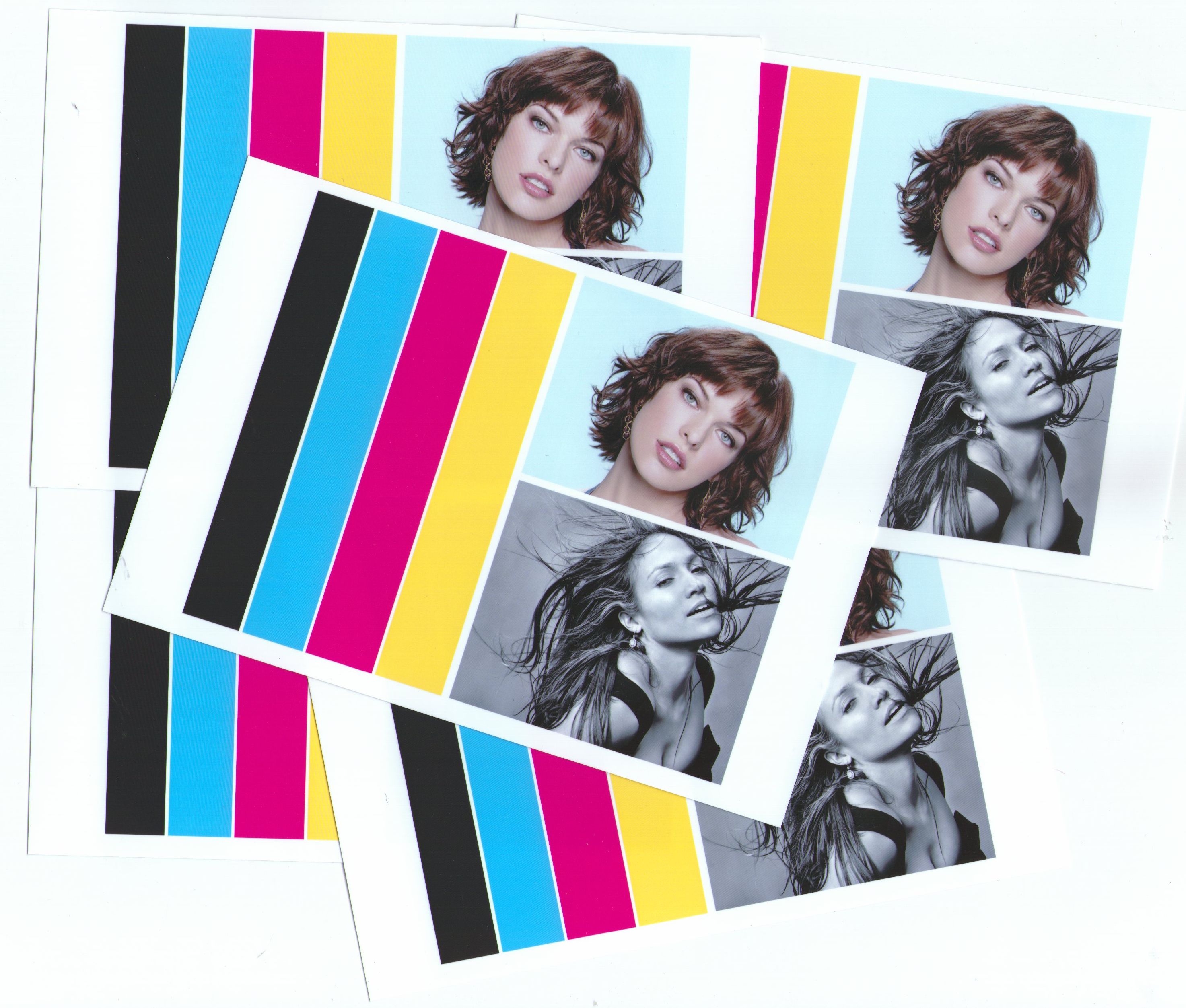

| Сообщение #1172 Отправлено 18 сентября 2014 - 15:12
Dimka66
Вы спрашивали:
И что за странная бумага залежалась у меня (бумага ли?) эпсон Color Life?
Да, это, конечно, бумага. Правда, сейчас она уже хорошенько сплющилась и на ощупь кажется сильно "пластмассовой". Обычная микропористая фотобумага из ранних носителей Epson. Она принадлежит к носителям с разбухающим покрытием под воздействием чернил, и таким образом чернила лучше защищались от выцветания. Кстати, именно на этой бумаге тестировались чернила Quick Dry на стабильность, и компания Epson для такого сочетания обещала 25 лет светостойкости.
К сожалению, покрытие абсолютно не водостойкое. Даже на Вашем отпечатке если следы разбухания и размывания покрытия. Может это и послужило причиной того, что ее сняли с производства еще в прошлом столетии.
Покрытие имеет более грубую текстуру по сравнению с полуглянцевым для Epson Semiglossy 251.
При печати чернилами L800 (Ваш отпечаток) без индивидуального профилирования (с опцией Epson Semiglossy) получается слишком насыщенная картинка, на наш взгляд (к сожалению, на скане как-то светлей вышло, не удается передать истинную картину). Исправит ли ситуацию профилирование - не известно. По сравнению с этим отпечатком тест на Epson Semiglossy 251 выглядит более свежим и правдивым.
Такая же излишняя насыщенность получается на Colorlife 245 и в случае MG6340/Canon, L1800/E80, вдобавок отпечатки отдают синевой, что для этих чернил не характерно.
Тем не менее, на бумаге Colorlife чернила L800 не расплываются (скан слева). Сравните с самым жутким в этом отношении носителем из тех, что от Вас получены - Lomond Glossy 180gDS:
