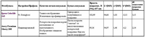

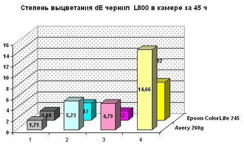

Dimka66
Продолжим по бумаге Epson ColorLife 245, высланной Вами на тестирование.
а именно - поставим точку в описании.
Хотелось бы еще раз подчеркнуть крайне низкую степень водостойкости покрытия бумаги и отпечатка в целом.
Выше уже упоминалось о том, что на Ваших отпечатках замечены пятна расплывшегося покрытия.
Дополнительно нами проведено тестирование на водостойкость путем простого разбрызгивания обессоленной воды на поверхность отпечатка, выполненного чернилами L800. Результат: потекли цветные ручейки сразу, а покрытие превратилось в маслянистое густое месиво. Видимо, отсутствует защитное покрытие поверх принимающего слоя.
Также хотелось бы сразу упомянуть бумагу Avery Premium Glossy 260, отпечаток на которой также получен от Вас. Это единственный "премиум" носитель среди Ваших образцов.
На первый взгляд, она близка по типу покрытия и жесткости листов на обсуждаемую Epson ColorLife 245. Если внимательно посмотреть на покрытие, то видно, что Avery Premium Glossy 260 имеет хоть и однородное, но густо усеянное массой мелких потертостей покрытие, и это выглядит крайне нехорошо. Изображения на обеих бумагах слишком темные, в том числе чернилами Е80. Содержание оптически отбеливающих веществ и степень выцветания покрытия/отпечатка не высокие, но это совсем не радует.
Тест на водостойкость отпечатка на Avery Premium Glossy 260 также не пройден: сразу увлажненный участок покрывается мелким песочком вздыбившегося покрытия и в таком виде и засыхает потом, ощущается под пальцами как крупная шероховатость. Наплывы от воды остаются, хотя чернила не текут, как на Epson ColorLife 245.
Вывод:
С цветопередачей на этих носителях можно было бы справиться профилированием (в первую очередь, осветлить очень надо бы). Положительно то, что у них светостойкое покрытие и отпечаток может храниться относительно долго.
Но все эти плюсы перечеркиваются недостатками покрытия этих носителей.
Epson ColorLife 245 и Avery Premium Glossy 260 к использованию не рекомендуются категорически!

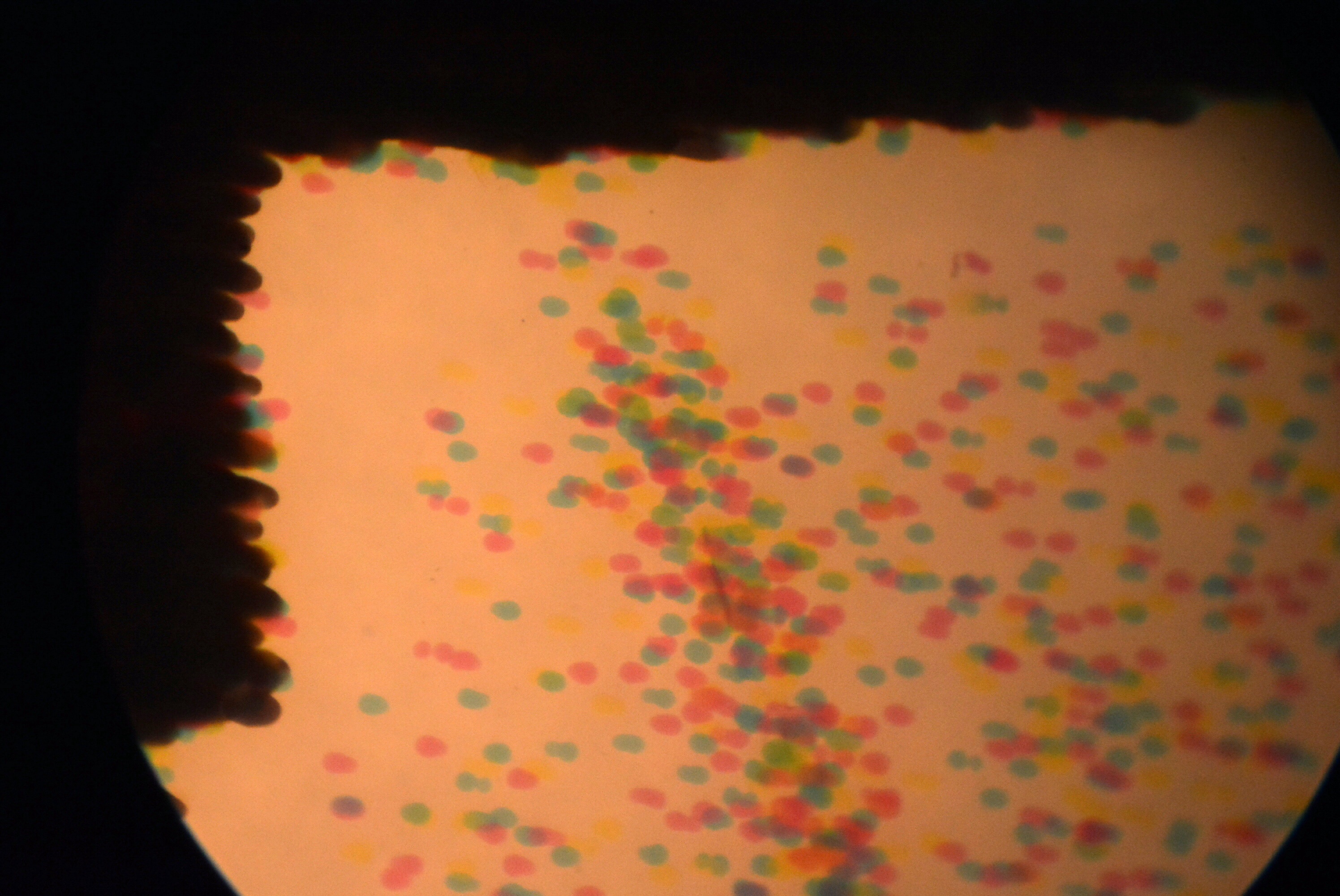

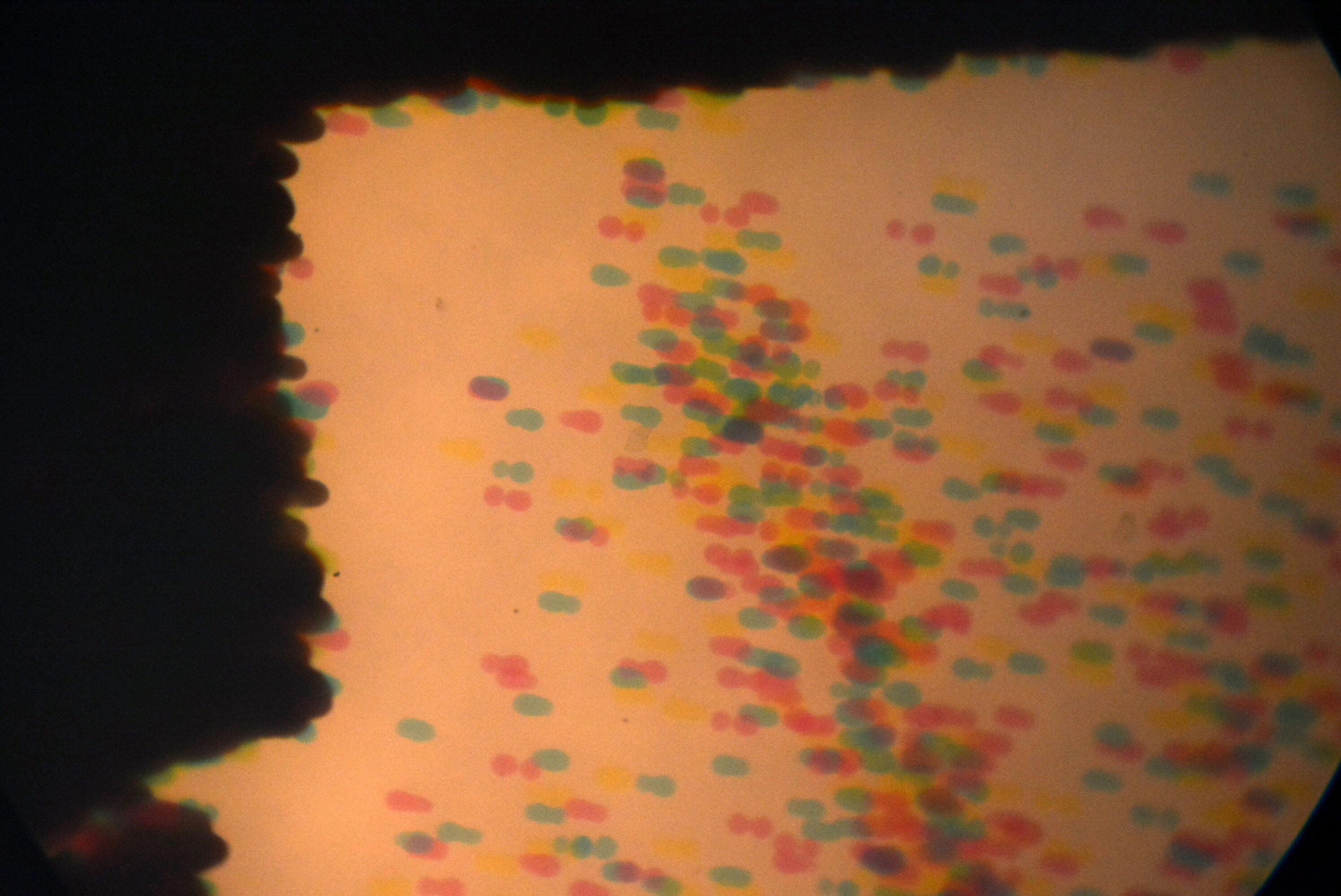

WWM,мы знаем что вы хотели показать нам , как ложатся чернила на canon pro platinum и epson premium glossy 255 при печати на принтере canon MG5440 . Зная что у вас нет в наличии бумаги canon pro platinum , мы совместно с Dimka66 решили провести это исследование за вас .
Бумага canon pro platinum , чернила оригинал , принтер canon MG5440 .
Бумага epson premium glossy 255 , чернила оригинал , принтер canon MG5440
P.S. Для всех , настройки печати , увеличение , исследуемым участок - ОДИНАКОВЫЕ !!
Разница только в носителе ( бумаге )
WWM, как можно заметить , на носителе canon больше как бы сдвоенных капель. C чем это связано неизвестно ..
Зато заметно то , что чернила canon и капля в 1 ПЛ хорошо держаться на носителях и canon и epson .
Но как обычно судить и решать вам .

WWM, снимки с вашего теста , в том секторе где ЧБ машина , если вас интересует посмотреть на другие участки вашего теста под увеличением , то обращайтесь
Для всех
Это не может быть связано с бумагой, а только с настройками печати при условии, что Вы снимали один и тот же фрагмент, конечно.

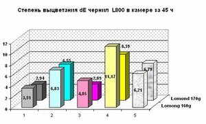

Dimka66
Идем дальше с Вашими образцами.
Вы спрашивали:
в чем разница ломондов-глянцев 160 и 170 гр.? Вроде почти одинаковые бумаги, но "лицо" смотрится по разному, и цвет несколько отличается (делал профили под каждую).
Эти два вида носителей визуально воспринимаются все-таки немного разными, если присматриваться. Например, 160 г белее по цвету, как с лица, так и с тыльной стороны.
Каждый раз, когда держите в руках носители Lomond, следует помнить, что Lomond – это бренд продавца, а не производителя бумаги. Поэтому никогда заранее нельзя знать, что какие-то носители имеют одинаковое покрытие, так как, скорее всего, они закуплены у разных производителей. Да и у одного и того же производителя могут носители отличаться покрытием по той причине, что редко (а для Китая, наверное, никогда) покрытие и основа производятся на одном заводе. Мы однажды пробовали сделать замечание и высказать пожелания одному производителю бумаги, на что получили ответ, что составом покрытия они не управляют, так как закупают бочками у другой компании и наносят на свою подложку.
Вернемся к полученным от Вас Lomond 160g и 170g.

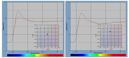

Спектрофотометр говорит о небольшой разнице в цвете покрытия и содержании ООВ. Выцветают они также плюс-минус одинаково
Изменение спектров отражения света и координат a*b* в цветовом пространстве Hanter Lab Lomond Glossy 160 (слева) и 170 (справа) до (черная линия/зеленая точка) и после УФ камеры (красная линия/синяя точка)
Отпечатанные Вами образцы чернилами L800 с индивидуальными профилями на сегодня выглядят зеленоватыми. Выцветание отпечатка за 45 ч в камере есть, но не критично – картинки еще держат баланс, в принципе, хотя изменения по цветам уже видны. Сканер, правда, добавил немного красного, и зелень почти не видна на черно-белых фрагментах, поэтому поверьте на слово.
Диаграмма выцветания для наглядности (мраморные столбцы - выцветание покрытия бумаги):
Вывод:
Обычная глянцевая бумага для печати в альбом, без особых недостатков. Таких на рынке много. Без особых искажений по цвету печатают оригиналы MG6340, L1800/Е80, не растекаются, без «дымки», присущей для плохих носителей этого класса. Если считать вмятины на листах Lomond 160 (как будто ручкой по ней стучали) дефектом конкретного листа, попавшего в руки нервного дяди или тети, то выбирать между 160 г и 170 г, скорее, можно по цене, так как по свойствам разницы практически нет для этих носителей.
