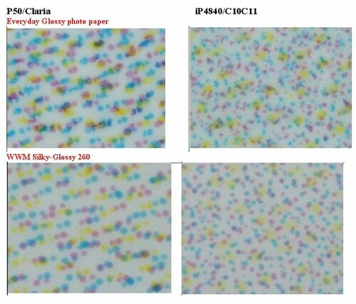

Ну так я вам и предлагал сделать аналогичный тест на микропористых премиум-носителях эпсон либо ломонд (или вообще любых других аналогичных, с одинаковым покрытием но разной толщиной).
Еще раз хочется пояснить некоторые, может быть, Вами упущенные детали, для лучшего понимания наших затруднений с постановкой эксперимента.
До сих пор было понятно, что форма капли больше связана с природой покрытия бумаги, чем с технологией печати. Судите сами по кадрам для Р50/Claria и iP4840/C10C11 на простой глянцевой бумаге и микропористой:
В теме по чернилам Е80 (в процессе сравнительного тестирования разных чернил) было показано дополнительно снимки теста принтера на микропористой, глянцевой, матовой, простой офисной бумаге (слева направо), которые практически ничем не отличались для разных чернил:
Изображение Изображение Изображение Изображение
Именно по этой причине как-то берут сомнения, что варьирование высоты ПГ как-то повлияет. Стоит ли затевать эксперимент? Может и стоит, если Вы поможете его распланировать.

WWM, Так эксперимент и был проведен на микропористых бумагах (эпсон-премиум и про-платинум), или я ошибаюсь?.. Смотреть на простых и матовых нет смысла. Ну хорошо, возможно вы и правы, изменение высоты наверно больше влияет не на форму капель, а скорее на их "позиционирование" на листе. Что косвенно подтверждается некоторыми отзывами, когда во избежание задевания головой листа бумаги (при печати на покоробленной бумаге) ПГ специально поднимали (скажем выставив "плотная бумага и конверты"). И в итоге теряли в детализации.
Но остается открытым вопрос о "двоении" и округлой форме капель в том тесте. Если это не покрытие бумаги и высота ПГ, то остаются лишь разные настройки при печати? Но как они могли "округлить" капли? Хотя похоже это уже никому не интересно...
Вы не ошибаетесь в этом. Но имеется в виду, что форма капель будет одинакова на всех микропористых, если они реально микропористые, а не только имеющие надпись "Премиум" на упаковке для продвижения на рынке.
Правда, можно попытаться поискать разницу, рассматривая, например, при увеличении не 500 раз, а 1000. Но что нам это даст? Практической пользы-то никакой.

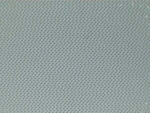

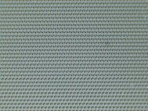

Еще пример.
Тест дюз MG6340 оригинальными чернилами отпечатан на бумаге Epson Luster 250. Это принтер с серыми чернилами, в тесте дюз выдает внизу 4 серых полоски, три нижних из которых соответствуют серым тонам, одна (между серыми и желтым) - фоточерному. Представьте себе этот тест, так как отсканировать толком не удалось - сканер рисует цветные квадраты какие-то. :acute:
Так вот идем снизу вверх, от самого светлого серого до фоточерного (который смотрится совсем не черным, а тоже серым вообщем-то):
Жаль, что сейчас нет в распоряжении более мощного микроскопа (он на доработке), но мысль понятна, надеемся.

Ничего не понял.....
Визуально не видно, что на самом деле там есть и отдельные капли, и сдвоенные, и строенные, и множественные... Удивительно однородное расположение на каждой полосе теста дюз. А все серый. Чуть больше серый, чуть меньше, а на самом деле разница в форме и расположении капель большая.
